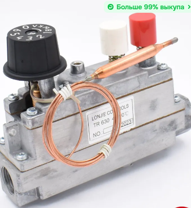

У меня дома на этом котле полетел автомат.Нашел точно такой на вид но сделанный в Китае вызываю слесаря с горгаза он мне его меняет все в принципе работает.Но.... датчик температуры на китайско автомате чуть больше по диаметру чем на аналогичном но сделанном в Москве.Этот датчик при нагревании воды в котле уменьшает пламя в котле.Короче слесарь прикрепил его прямо к котлу прямо к стенке снаружи, все в принципе прекрасно работает.Вопрос к специалистам может есть еще какие то варианты с этим датчиком? Поменять этот датчик если снять его со старого автомата не получится (со слов слесаря ) там типа разные разъемы.

С фото было бы понятнее что за разьемы, как прикреплен датчик, какой стакан для датчика на котле - может можно стакан поменять....

Стакан поменять не реально это надо переваривать прямо на самом котле а котлу уже 15 лет. Разъемы фотографировать тоже не просто это надо новый автомат разбирать у меня как старый полетел я три дня сидел без отопления. Старый автомат конечно можно разобрать, но пока тоже лениво буду ждать уже следующего лета. Котел пока работает уже часа три и никак дом свой двухэтажный не нагрею. После трех дней без отопления уже газ на тройку включил а раньше если отопление все время работало больше 1 не ставил и температура в батареях была почти 40. А сейчас стоит тройка уже часа 2 и батареи всего 30. Я просто подумал может кто то с этим сталкивался на практике.

малъчик, итерересно, что вы под датчиком называете?

со слов слесаря
Вам слесарь менял автоматику?

Ну да мне это делал именно слесарь официально с горгаза. Что бы была гарантия на автомат. Датчиком я называю это такая трубка медная тоненькая с автомата на конце ну типа бочонок который вставляется именно в варенную в котле трубку. Когда вода в котле нагревается пламя внутри уменьшается, как это правильно называется я без понятия. Со старого автомата это фигня на конце просто немного тоньше ну назовите это как хотите я не против же. Я просто предполагаю что внутри какая то жидкость которая при нагревании на что там в автомате давит и уменьшает величину пламени Все там просто но разного диаметра и все.

Просто? Просто переделать? Ничего вы не сделаете с этим "датчиком"
малъчик написал 28.10.2025 в 14:26
Ну и не мешайте ему.

Вот эту медную трубку я называю именно датчиком а как правильно я не знаю.2025-10-28_17-32-17

Да я уже и согласился что пусть работает, Может весной всю горелку поменяю целиком и все или весь котел.

Если есть другие причины, то меняйте. А так всё Ок.
К какому именно месту? Где есть вода? Создайте как можно лучше контакт, обклейте какой нить теплоизоляцией и забудьте.
https://ros-teplo.ru/avtomatika-kotlov/termoballon-630-eurosit-arbat.html
