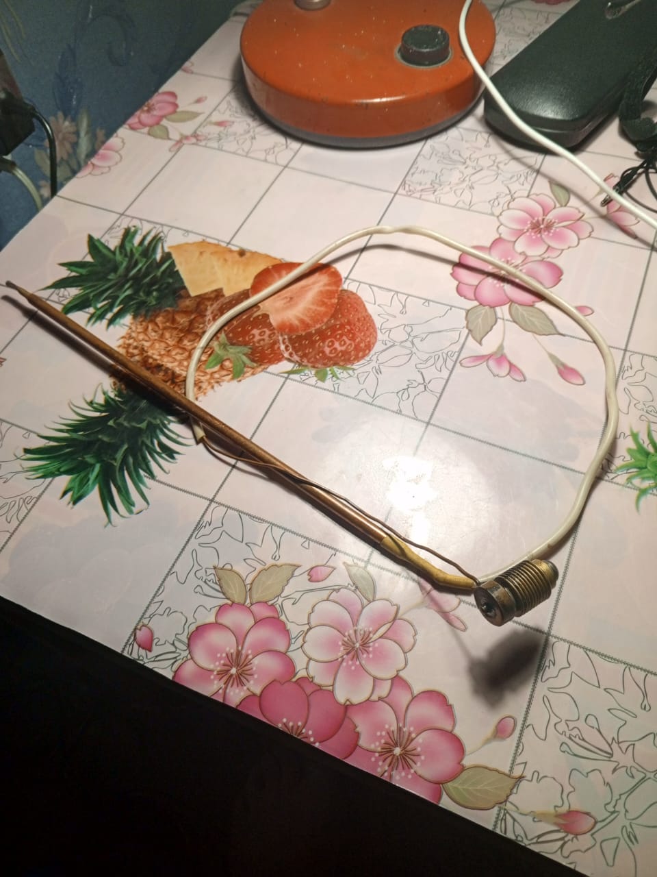

малъчик,  Практика такова, что везде на подобных газавтоматах - сильфон и баллон - единое целое и никаких разьемов там нет.
Заменить можно, если старый сильфон влезет в корпус газавтомата - имеет те же размеры, что и новый и размер балона примерно тот же.
И если заменить - возможно уедет шкала на ручке - может получится отрегулировать прокладками.
Баллон должен быть в хорошем тепловом контакте с водой. А просто где-то там прилепить - может работать плохо - вода уже перегреется, а баллон еще нет.
(И самый разумный способ адаптации - менять стакан, если возможно. Врядли он там наглухо вварен)
В том, что газавтомат работает, то есть подает газ с не нагретым баллоном - ничего удивительного нет. Важно как будет работать когда Т воды будет на максимуме.
Поэтому и был вопрос - как и куда прикрутили баллон.

это все совсем не так Вот я снял со старого автомата это сильфон или как там его правильно. И я назвал разъемом место крепления где этот сильфон управляет именно пламенем горелки в котле а вы про что извините трубку в котле именно приварена это я проверил. Так что только приваривать новую тут без вариантов. этот конец не имеет контакта с водой,он просто вставляется в трубку которая приварена в котле и все. А вся эта фигня с китайского автомата чуть другая по диаметру на конце поэтому она не лезет в трубку которая вварена в котел так же не подходит крепление с моего старого автомата всей этой фигни в новый. Новый автомат пока прекрасно работает буду ждать весны . Все.
Да, именно тае, но приваренную трубку в котле омывает вода.

BV, Вот старый сильфон или как его правильно называют. нет новый автомат я не разбирал это мне сказал слесарь с горгаза. Изображение WhatsApp 2025-10-29 в 17.19.29_0e1996c4Если заказывать на озоне там цена копейки можно заказать и разобрать чтобы посмотреть можно там как то подогнать. старый сильфон к новому автомату или нет. Но это только весной все эксперименты, сейчас уже прохладно пусть котел хоть как то работает. а он кстати нормально работает. Как сказал слесарь с горгаза мы всегда китайский сильфон так к котлу прикручиваем не вы первый и не вы последний все у всех работает.

Просто любопытно, документы о замене автомата с его подписью есть?
(Официально запрещено изменять конструкцию газового оборудования)
