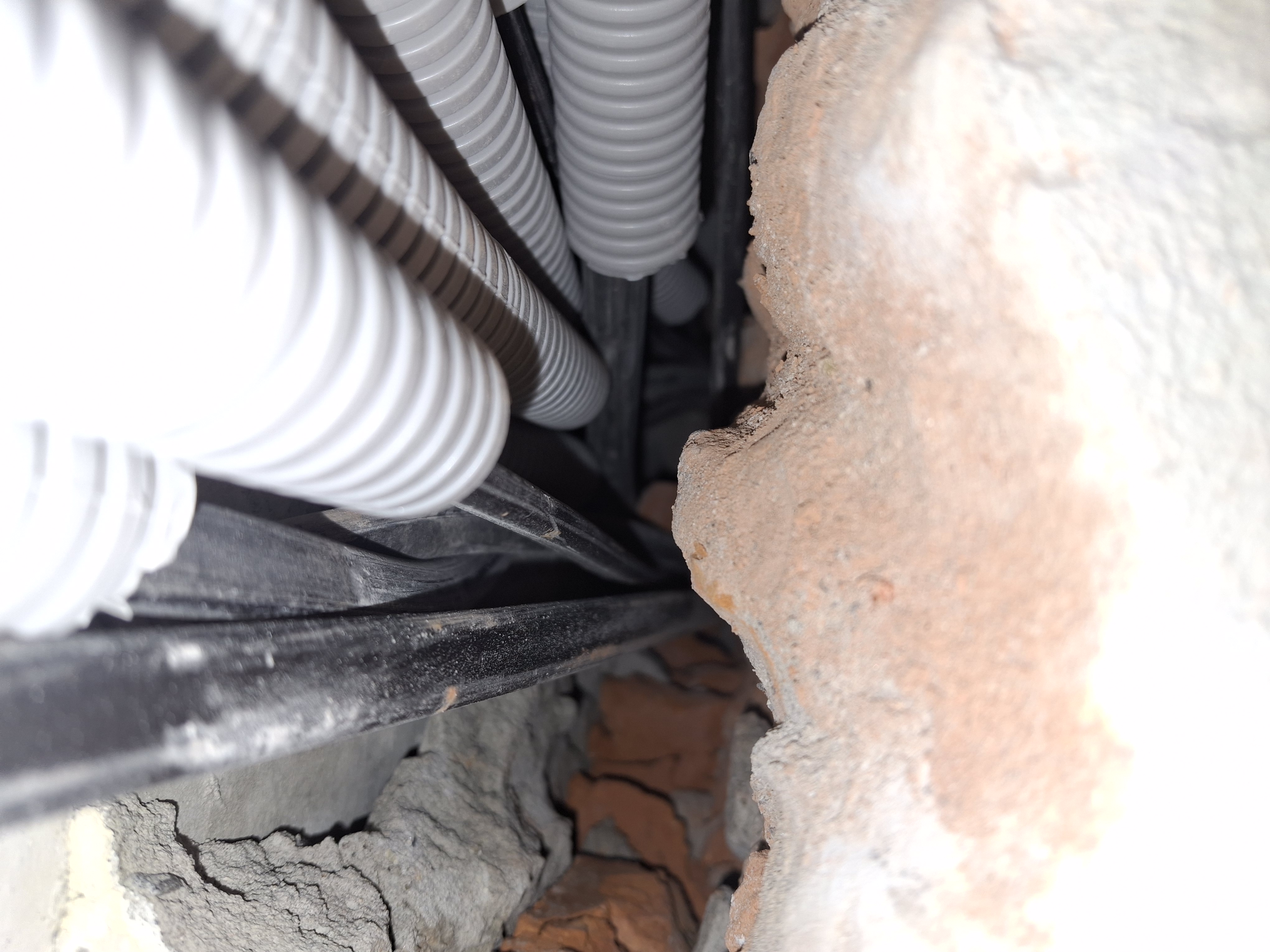

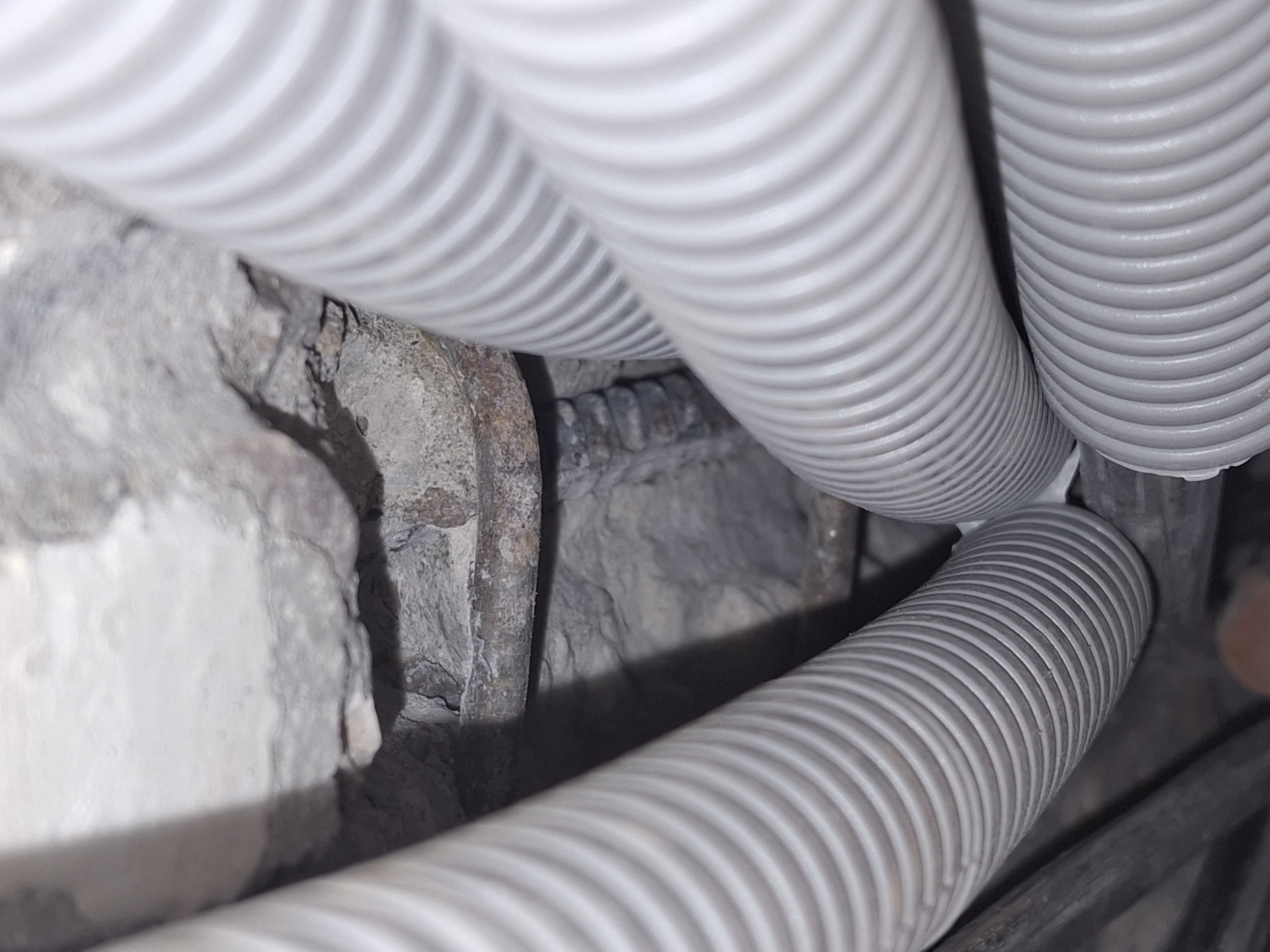

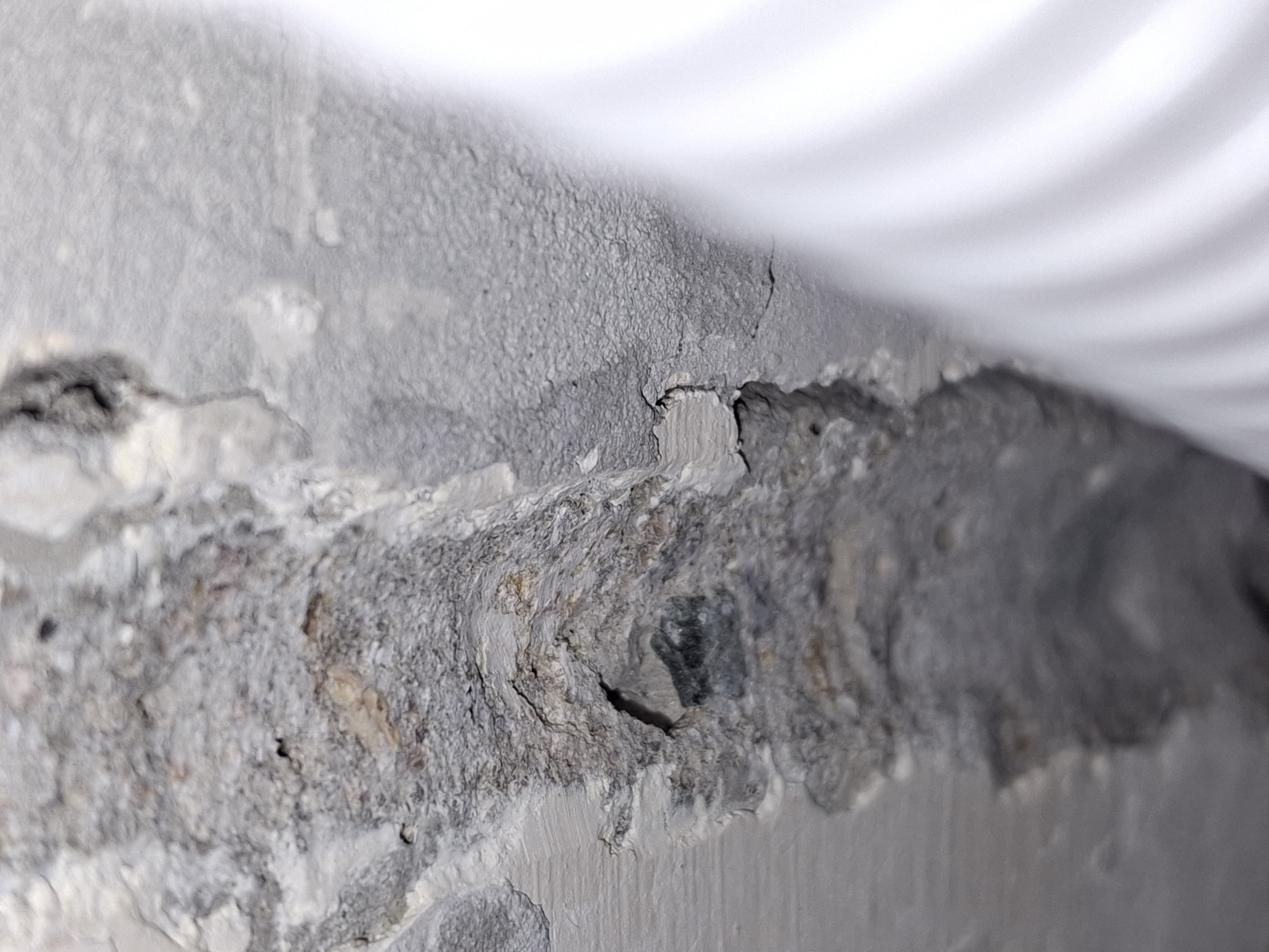

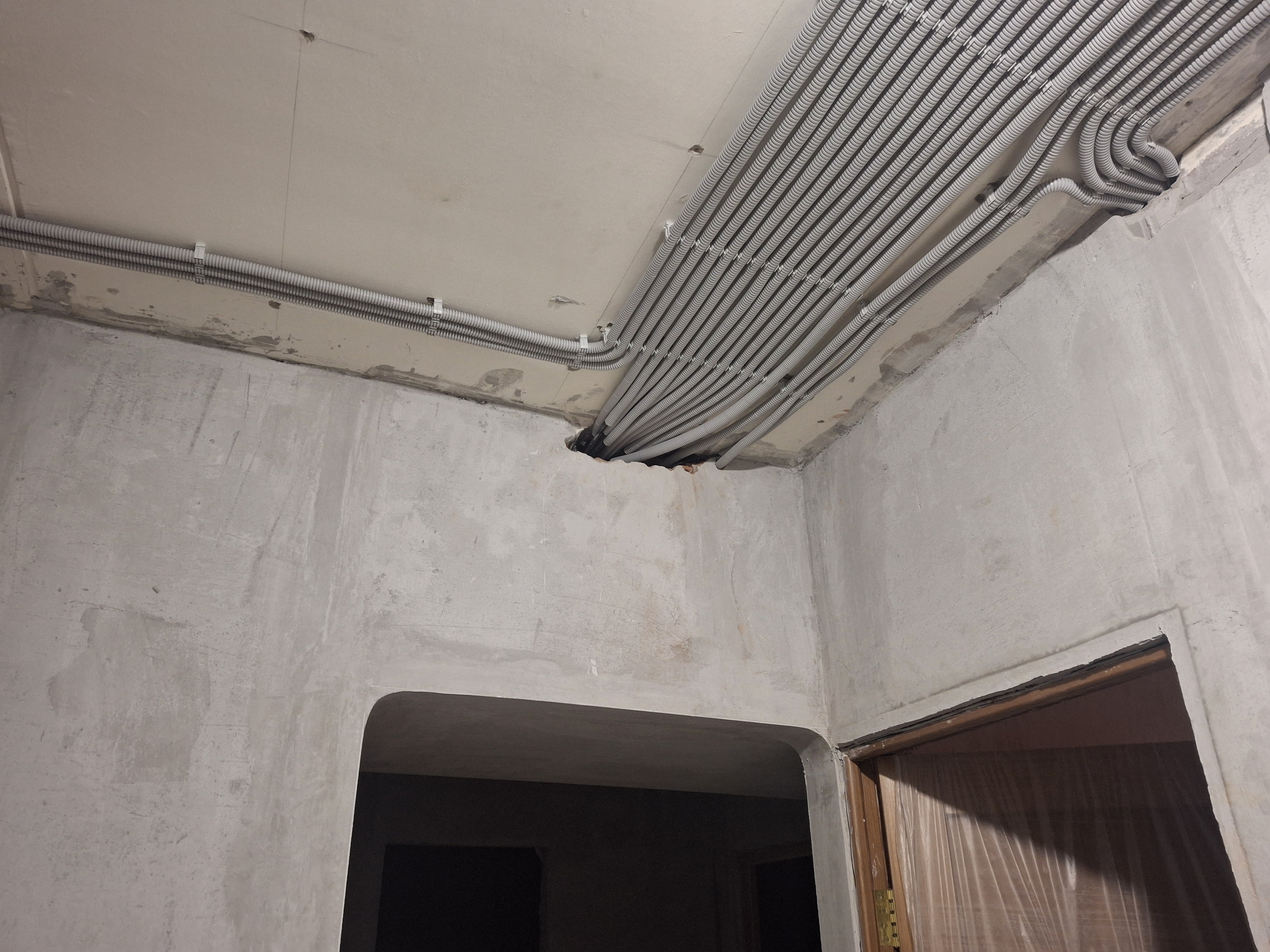

Добрый вечер, электрики для прокладки проводки в кирпичной балке сделали дыру.Ширина 40 см, высота 10 см и длина на всю балку 83см.Если заглянуть внутрь , то видно что задели плиту перекрытия с одной стороны.С другой, где провод вытягивали, плита не задета.Насколько, вообще возможно было делать отверстия в этой балке? Как оценить опасность того, что задета плита перекрытия ? Чем теперь плиту укреплять? Почему-то местами там видна плита, а местами кирпичи. Не понимаю откуда они взялись сверху. И арматура теперь оголенная. Что с этим со всем делать? Заранее спасибо за ответы!1000072661100007267110000726701000072666

Не знаю, как правильно назвать эту конструкцию, поэтому назвала кирпичная балка. Перемычка или свод из кирпича под потолком. Фото выложила.

GreenMarine,  Все нормально, нет причин для беспокойства судя по тому что на фото. Плиту задели совсем чуть, и несущую способность она практически не потеряла, а теоретически строят с большим запасом прочности. Пока оставь - не заделывай, до конца ремонта - наверняка что то еще понадобится протянуть.

GreenMarine написал 31.10.2025 в 22:26
Стена несущая с проемом.
GreenMarine написал 31.10.2025 в 22:09
Не опасно. Но на фото 2 .... монтажник позволил себе лишнее.

MADONNA, спасибо за ответ, стало спокойнее.) Видно только то, что ближе к краю. Внутри за гофрой уже не сфотографировать, но дырка вверх идет.

01.11.2025 в 09:58:47
BV, ок, стена, так стена. )
Тогда почему лишнее позволил себе только на фото 2? Разве такое отверстие допустимо в несущей стене?

GreenMarine написал 01.11.2025 в 09:50
Это не важно. Даже если в этом месте плиту вообще убрать - образно прорезать вход к соседям - на целостности здания и твоего жилья это никак не скажется. Иногда люди купят пару квартир в вертикальной проекции - и очень удобно. Спальня -кабинет наверху, присутствие внизу.
У меня знакомая когда себе такое покупала - так почти двухкратную стоимость соседям сверху заплатила за то что бы переехали. Уперлись казлы и не в какую. Ужас что творится. Но короче - перекрытия в твоем случае между проемами (у соседей тут тоже проем) - вообще не нагружены. Так что не парься и не трепи нервы себе и мастеру.
