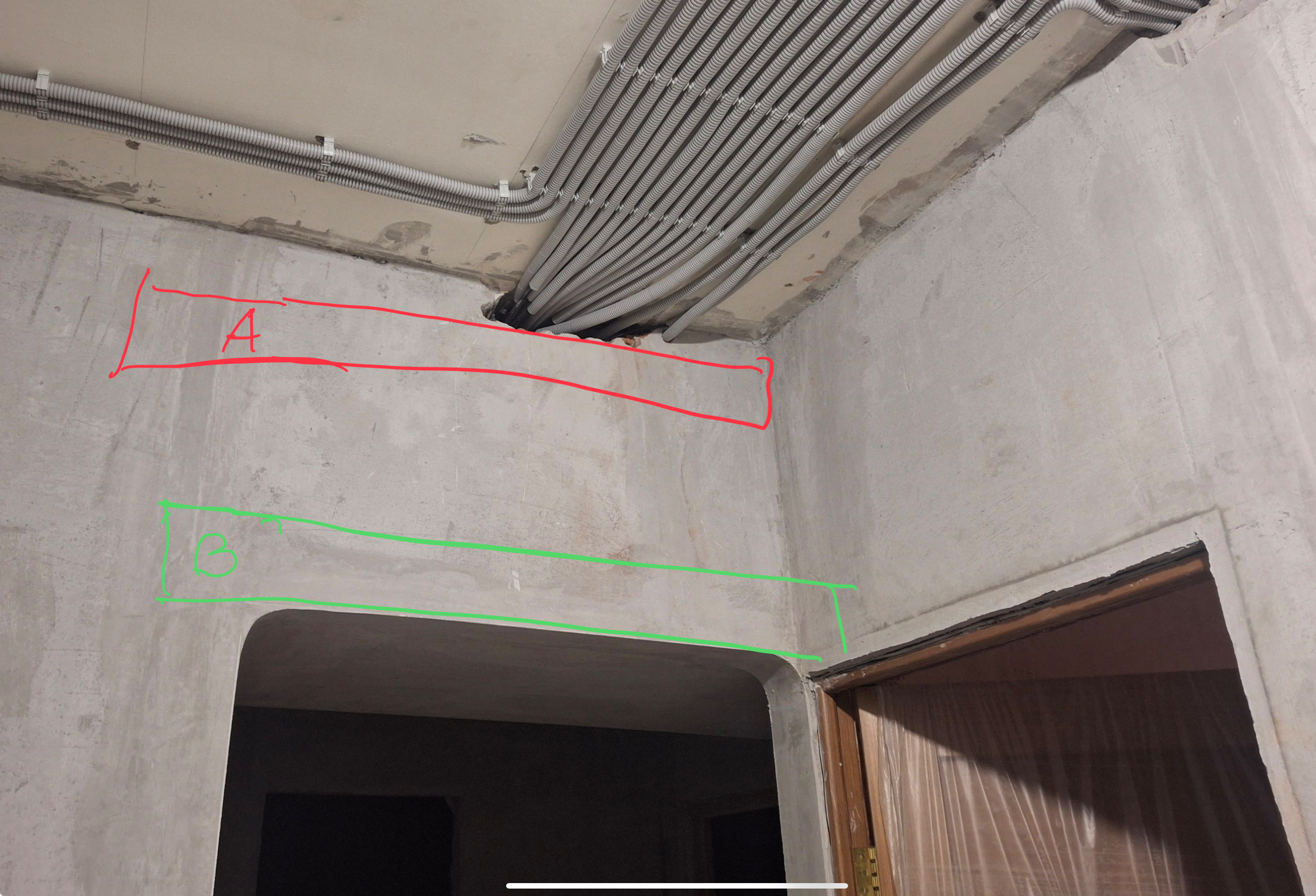

Я бы предположил, что перемычка выполнена железобетонной балкой (или несколькими). У Вас есть .....
Если перекрытия сборные - то плита может лежать на перемычке или перемычка над проемом - а выше кладка до плиты. Если монолит - то перемычка не нужна, ее роль выполняет перекрытие. Объясни как ты предполагаешь? Где перемычка - А или В ? IMG_2968И заодно твоя версия - что это такое? IMG_2969

MADONNA написал 04.11.2025 в 16:39
Где перемычка
Отвечу вопросом на вопрос: какая длина перемычки?

ВТБ! написал 04.11.2025 в 22:18
Непонятно - но предположу 2,4 метра. Теперь твой ответ

MADONNA написал 05.11.2025 в 11:49
ответ
У тебя оба варианта короче, чем 2.4 м. Не говоря уже о нелепости первого варианта. Ждём фотографию до отделки или с другой стороны проёма.
А стена в три кирпича тогда зачем? Вент.каналы?

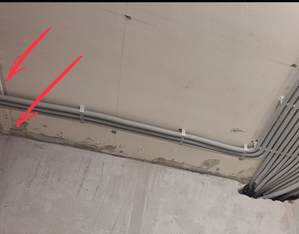

Если перекрытия сборные - то плита может лежать на перемычке .... или перемычка над проемом - а выше кладка до плиты.
Именно так:
GreenMarine написал 31.10.2025 в 22:09
Добрый вечер, электрики для прокладки проводки в кирпичной балке сделали дыру.
Снимок N4 в её посте #1 - кирпичная кладка ("балка") над проёмом. Повторюсь: электромонтажник-мразь разрушил участок железобетонной плиты.
Часто нужна и железобетонная перемычка типа "B" (над дверным проёмом для удержания кладки из пустотелого кирпича, т.е. при большой высоте помещения - там решения типа двух параллельных стальных уголков недостаточны), и перемычка типа "А" (ригель) для удержания участка монолитной плиты перекрытия (это - распространённое решение в монолитных МКД), но к случаю ТС это не имеет никакого отношения.
Похоже на обычные швы между многопустотными плитами перекрытия ("русты").

Deve1oper написал 09.11.2025 в 00:46
Видимые разрушения над опорой не катастрофические. Но есть опасения, что там разруха на всю глубину.

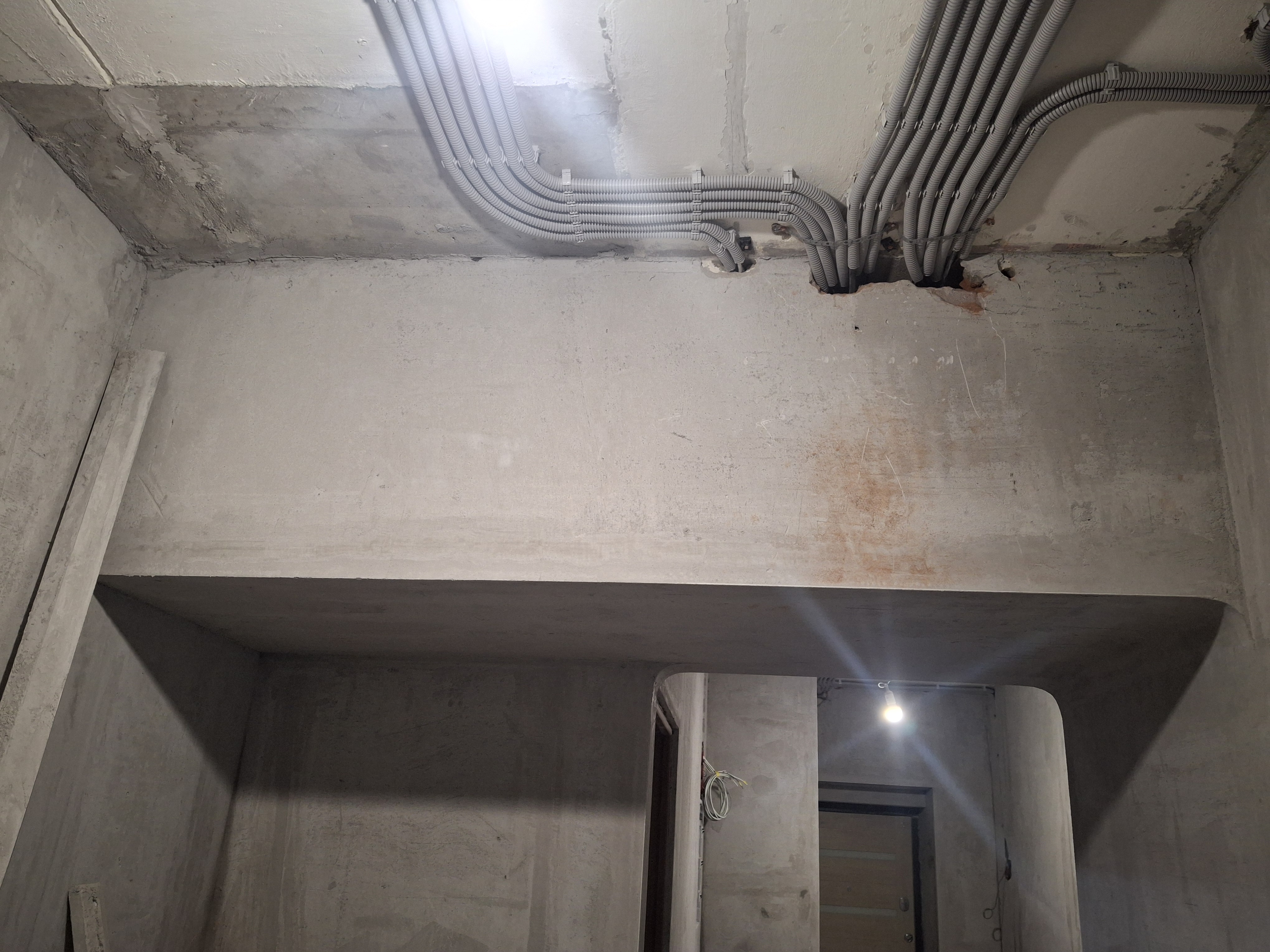

GreenMarine
GreenMarine
Регистрация: 10.07.2025
Сообщений: 13
09.11.2025 в 14:37:49
ВТБ!, до фотографий нет. С другой стороны ввглядит так.1000073745

GreenMarine написал 09.11.2025 в 14:37
Единственная шляпа, которая видна по совокупности этих фото, — просовывание кабеля без гофры, с последующим надевание оной по другую сторону дыры. Понятно, что эти дебилы сделали так, чтобы спрятать все перехлесты в дырке.
