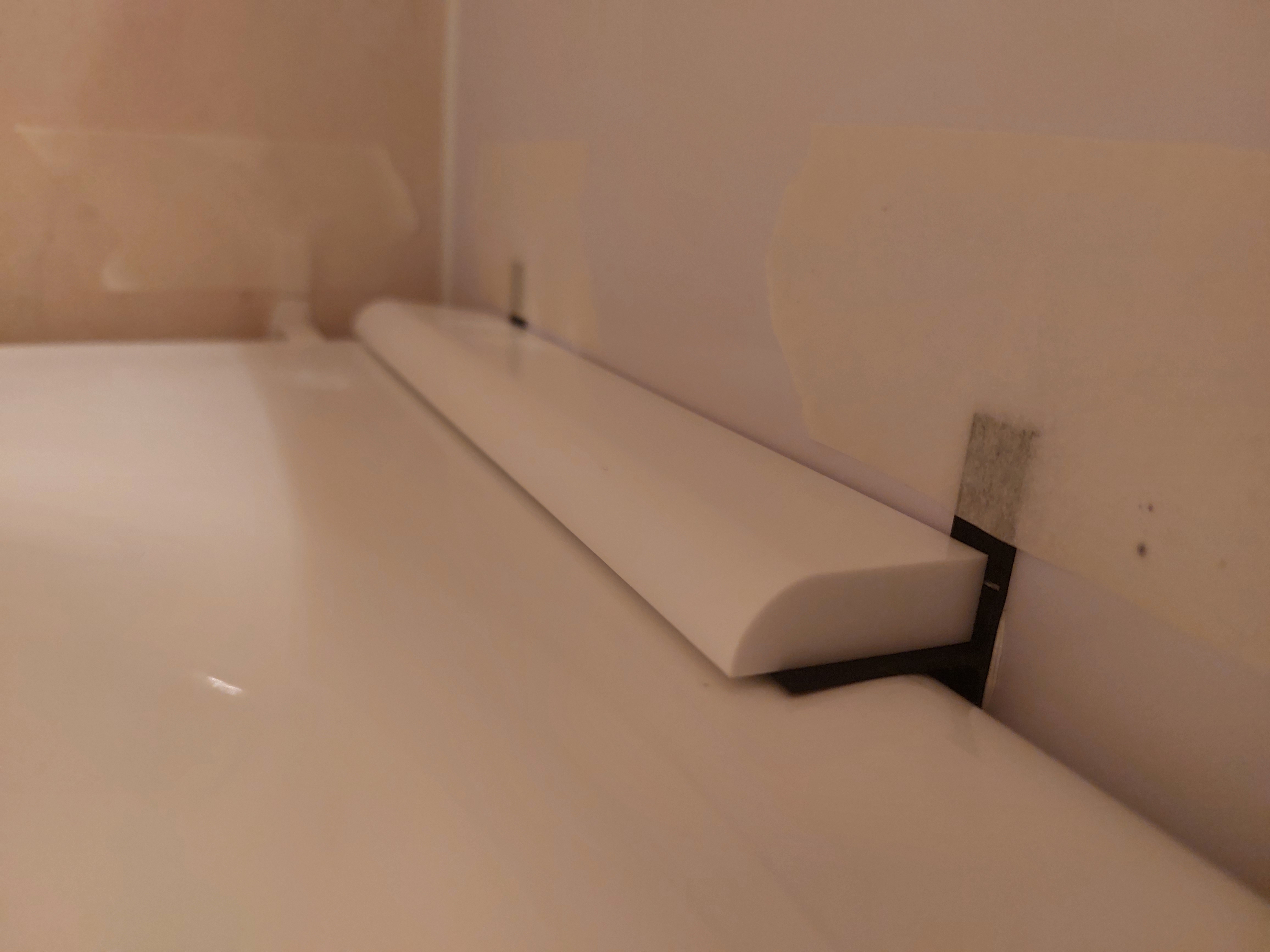

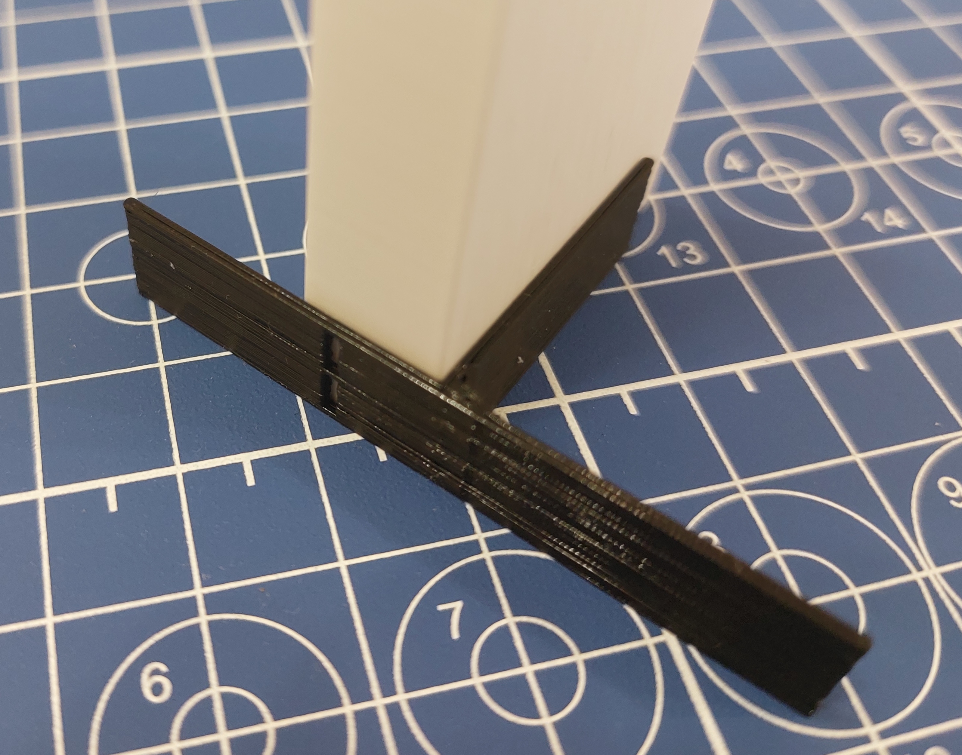

Монтажные уголки для установки акрилового плинтуса по примыканию ванны к стене. Выдерживают прямой угол, выставляют зазор шва. Два типа под разную ширину зазора. 20251103_12071820251103_12083720251103_12090020251103_13063220251103_130642Минут 15 за компом, через пару часов из принтера готовый комплект. Установка уголков на монтажный клей, фиксация на время скотчем за отрывную часть. Затем отламывание по перемычкам монтажного язычка и приклейка бордюра без опасений за углы и зазоры.

Завидуйте-завидуйте. Уже потом понял, что можно было делать с установочной косынкой отламываемой, немножко прямой угол играл при установке. Но обьем не большой, аккуратно угольничком справился.

Да тот же мс полимер, что вы советовали. Умывальник уже промазал. Дополнительно точечную фиксацию при установке буду делать на titebond, он зверски схватывает быстро. Пока фиксаторы застывают, нарезаю плинтус.

Не широковат ли плинтус, вода не будет на такой полочке застаиваться?
Особо выбора не было, боковые щели уже установленной (недвижимость) ванной диктуют ширину не менее 35. Будем посмотреть, у меня и так на бортах широких вода, получается, стояла. Заодно и проверим хваленый мс-полимер как герметик для швов.
