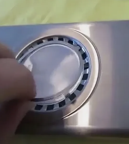

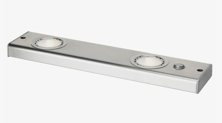

Поставил в старый икеевский светильник кухонной подсветки вместо галогенок светодиодные кукурузки G4.Что ни пробовал - все диаметром 10мм.А у рефлекторов дурацкая конструкция, под стекло еле влезает лампочка, норовит выдавить крепление, еле держится. Фото не мое, дурацкость крепления видно, очень хлипкое: Screenshot from 2025-11-05 17-37-00 Бывают кукурузки G4 сверхтонкие? Хотел малой кровью на светодиоды с галогенок спрыгнуть, чет не удобно и не надежно пока получается. Screenshot from 2025-11-05 17-30-42Что в этом корпусе нравится - кнопка обесточивает все при отключении.Нонешние подсветки держат блок питания всегда под напряжением, а на самом светильнике только управление светом.
Бывают. Давно в таких же корпусах поменял галогенки на лед. Какие брал не скажу - искал живьем.
Вариант 2. Меняйте все круглое с отражателем - на фото похожи мебельные под отверстие 50мм - такие тоже есть. И они будут помощнee, чем G4.
https://electro-shop24.ru/catalog/svetilniki/svetilniki-svetokomplekt/mebelnye-svetodiodnye-svetilniki/svetilnik-svetodiodnyy-mebelnyy-sk50-4-4w-220v-4000k-chr/
Такие же есть и на 12в. Но эти лед могут не работать с галогеновым блоком питания.
Вынуть и фото... Диаметр?

Мишутк написал 05.11.2025 в 17:32
Поставил в старый икеевский светильник кухонной подсветки вместо галогенок светодиодные кукурузки .....

BV написал 05.11.2025 в 17:45
Да я там все внутри уже перекоммутировал под нужное питание. То не проблема. Купить другие кругляшки - это тривиальное решение. Будут стекляшки выпадать - придется. С лампочками мне идея нравится тем, что замена простая. Поэтому дома нет модульных светильников. Все либо E14, либо вот такое, под G4, G9.

ser000 написал 05.11.2025 в 17:55
Не, таких на 220 не нашел. И не влезут туда, там рефлектор под лампочку, а не просто ямка. А для 12 надо блок питания полярный. Вся переделка будет дороже нового светильника.

Мишутк написал 05.11.2025 в 17:56
Если света хватит...
Сообщений: 137439
05.11.2025 в 18:16:48
Мишутк написал 05.11.2025 в 17:58
Видел такие, лезут. Но были на 12, а мне надо было на 220...
На 2 лампы - копейки....

Мишутк
Мишутк
Мишутк
Регистрация: 06.03.2008
Сообщений: 12197
05.11.2025 в 18:29:13
BV написал 05.11.2025 в 18:16
Ну так то у меня просто в коробке кукурузки валялись, забесплатно. Переткнул и питание мимо БП напрямую завел. Это я на будущее интересуюсь, когда лампочки перегорать начнут.
Светильник хороший, в стороны не светит. Но вот минус у него огромный (помимо того что электричество жрет) - он полку снизу греет, а у меня в том месте шоколадки лежат. А 17 лет назад о светодиодах особо и не слышали в кухонных модулях.

Мишутк написал 05.11.2025 в 18:29
в стороны не светит
Отражатель рассчитан на положение спирали галогенки.
