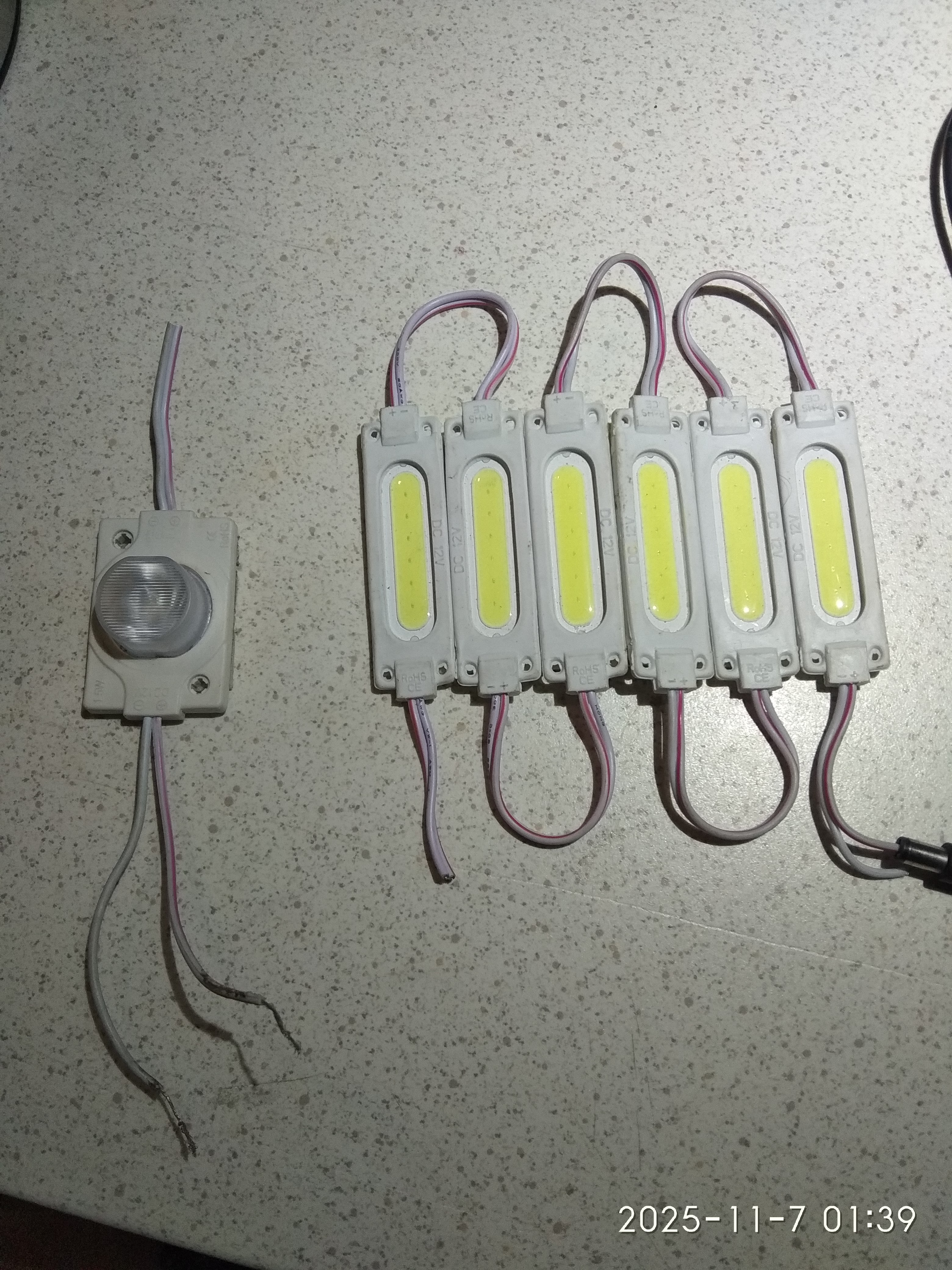

07.11.2025 в 01:50:08
IMG_2025_11_07_01_39_29_559846938991мне нравятся такие на 12 вольт, легко меняются, надёжные, ...ставлю в фонари, подсветки, никакого драйвера....особенно слева который

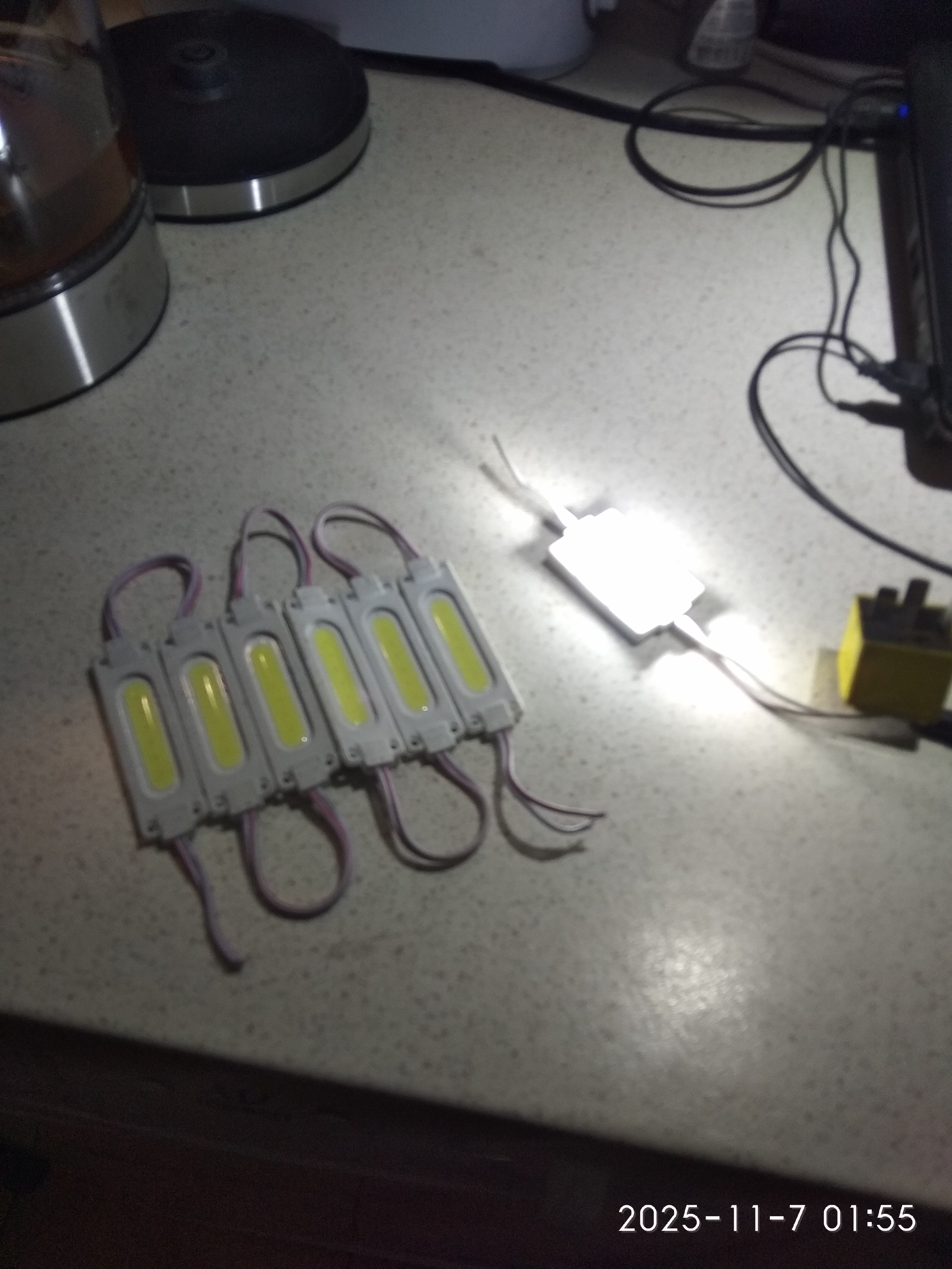

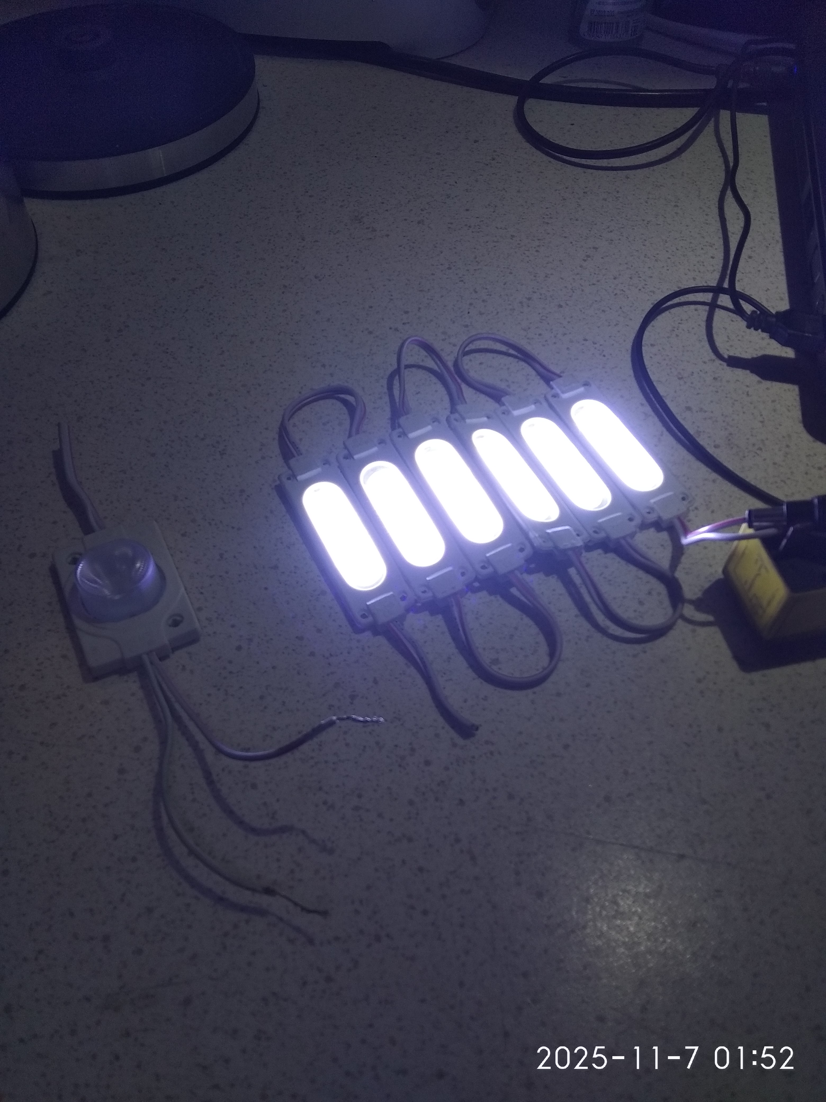

07.11.2025 в 01:55:38
IMG_2025_11_07_01_52_42_3052010192184IMG_2025_11_07_01_54_53_06836073038акккмуляторы и блоки питания от многих шуруповёртов ....

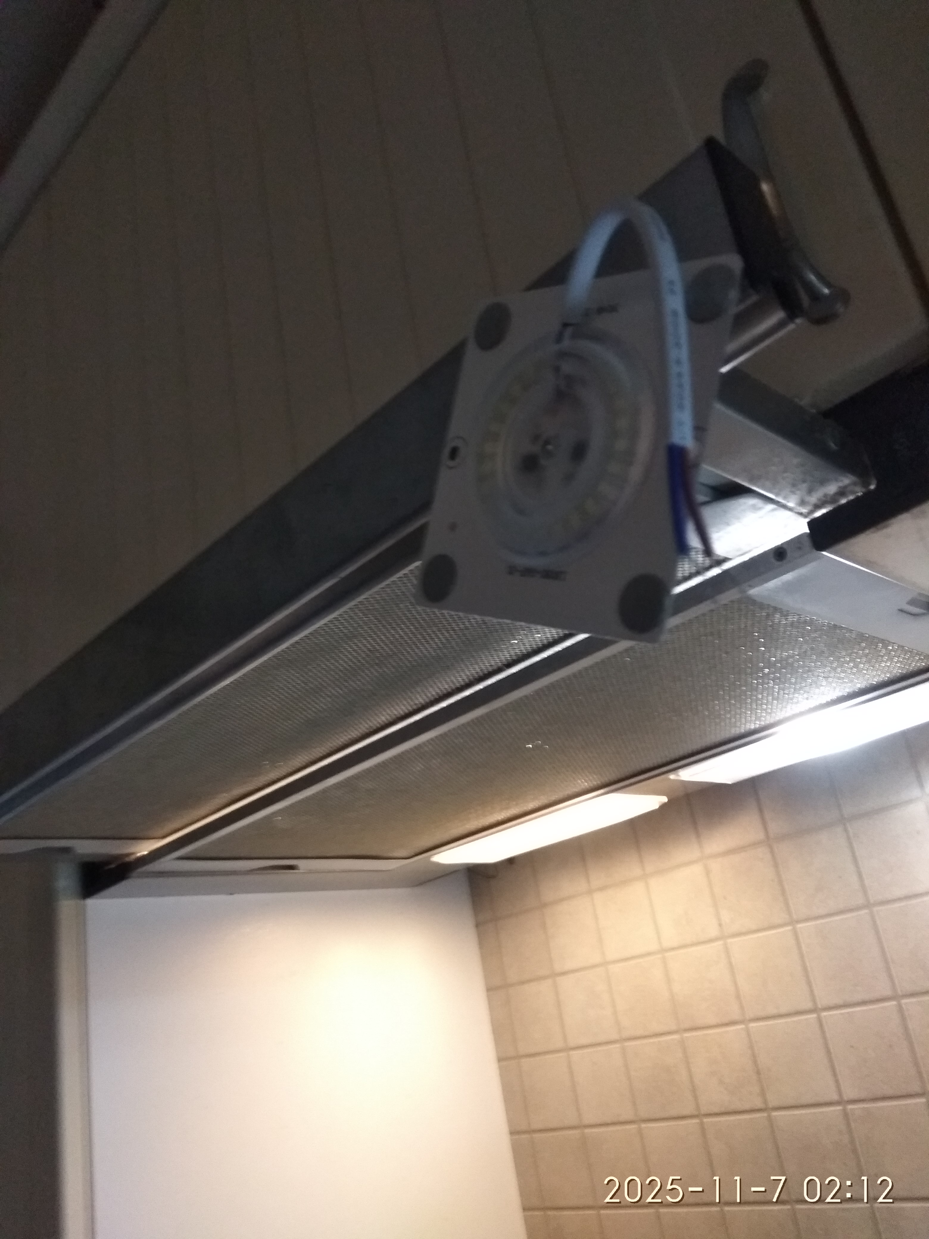

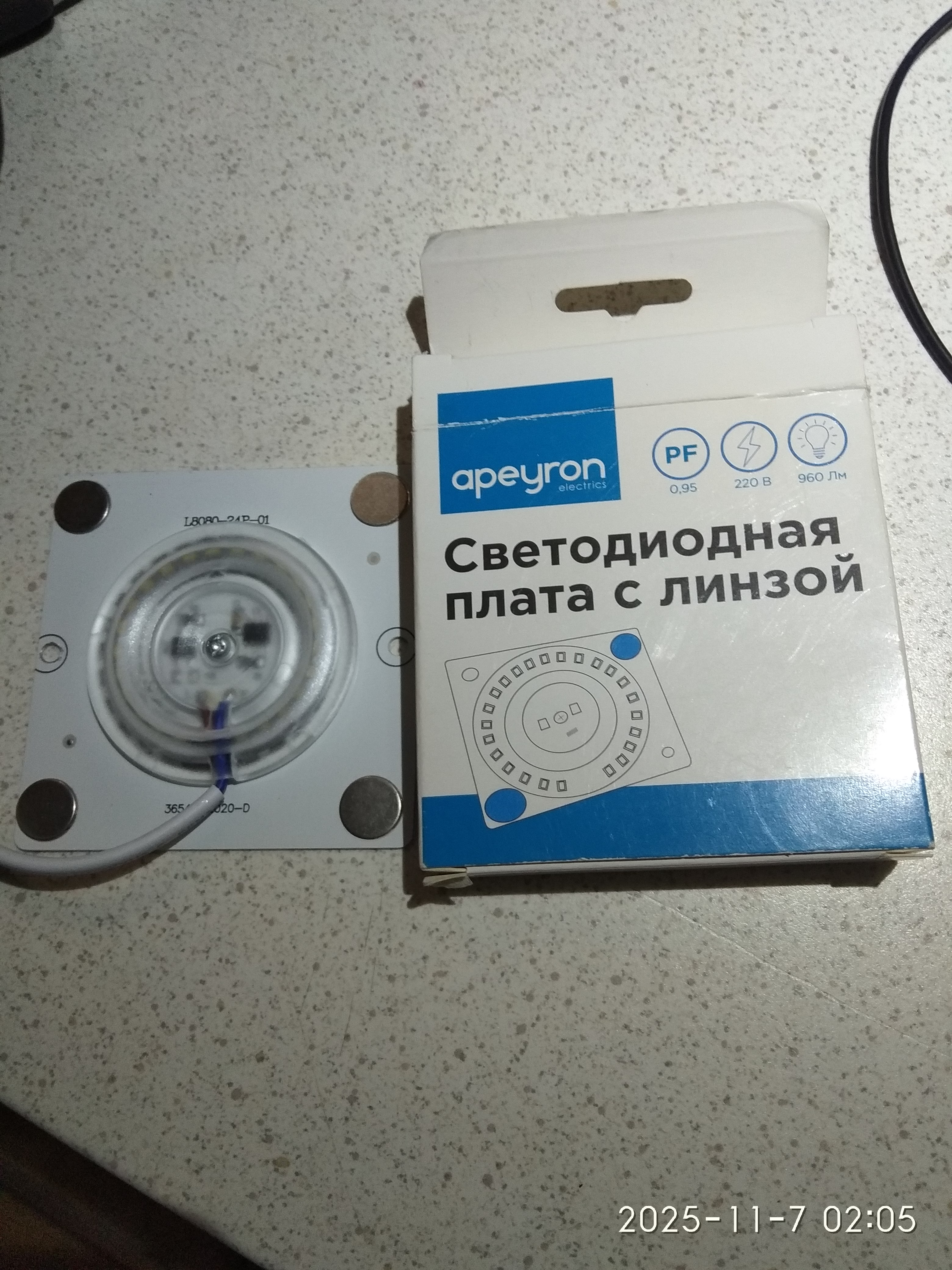

07.11.2025 в 02:08:52
НеIMG_2025_11_07_02_05_38_429384429386ещё такие тонкие продаются в Лемана про, они ставятся в люстры потолочные, недорогие, но с драйверами, свет тоже очень яркий..

07.11.2025 в 02:13:38
IMG_2025_11_07_02_11_30_39042587071магнитятся куда угодно..
