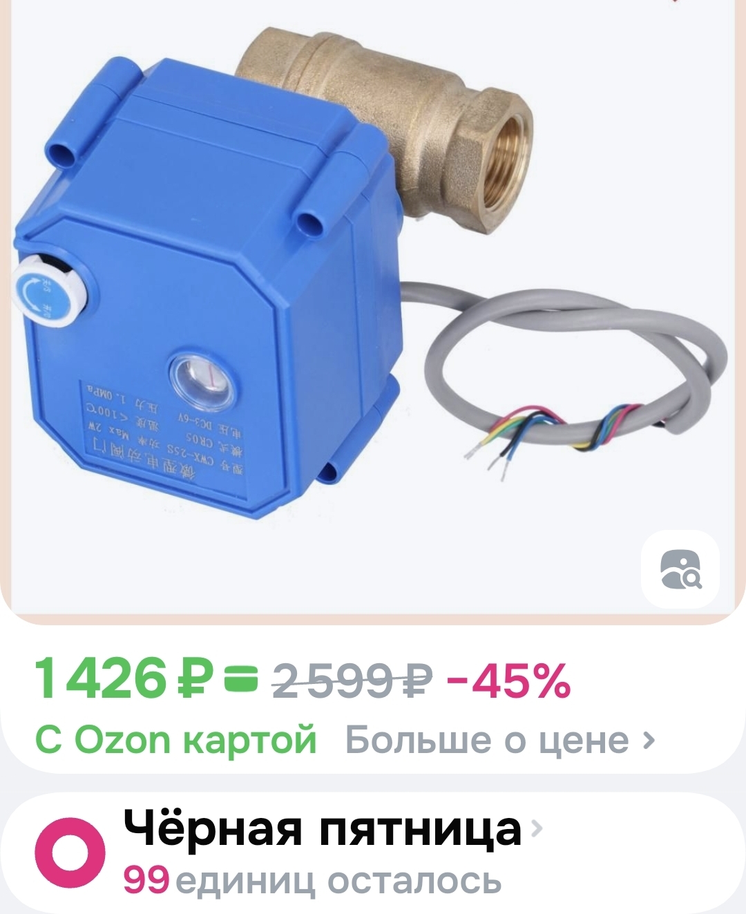

антипротечки свои приводы, в том числе с обратной связью по положению крана, и сигнализацией..
Тут форум мастеров - я все время удивляюсь, что тут делают безрукие покупатели? Привод на фото имеет датчики положений, и обеспечить его работу от акков - не проблема даже для пионера (куда-то они подевались?) Чтоит отметить, что сам моторчик в приводе 6 или 12 вольт - там внутри свой БП, так что при необходимости можно использовать как 220 - так и прямое подключение к блоку батарей.
Если вы о фото, которое постил я, то там оно на батарейках, которые уже внутри привода. Т.е. кроме датчиков, ничего к Гидролоку подключать не требуется, хотя и можно.

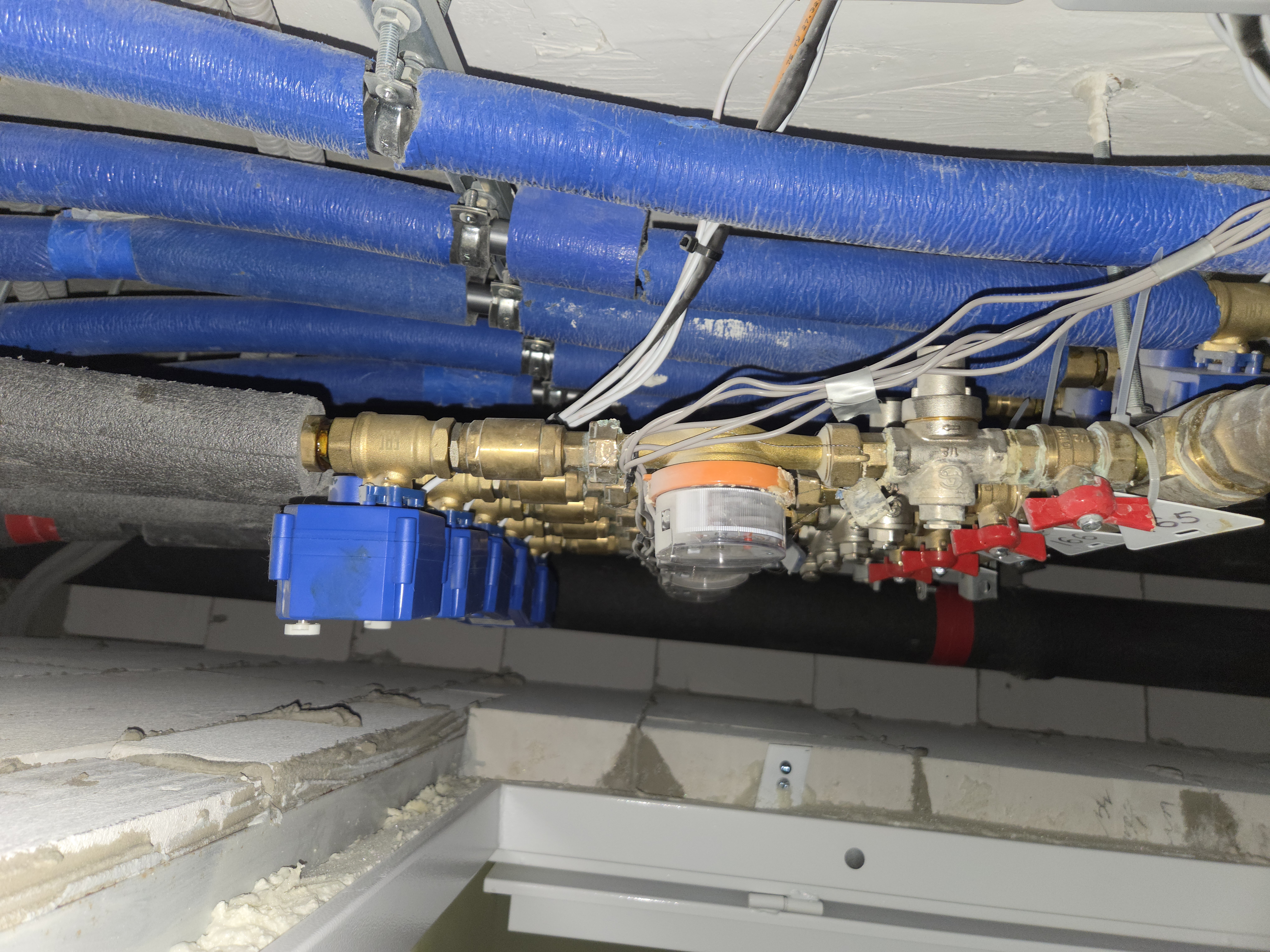

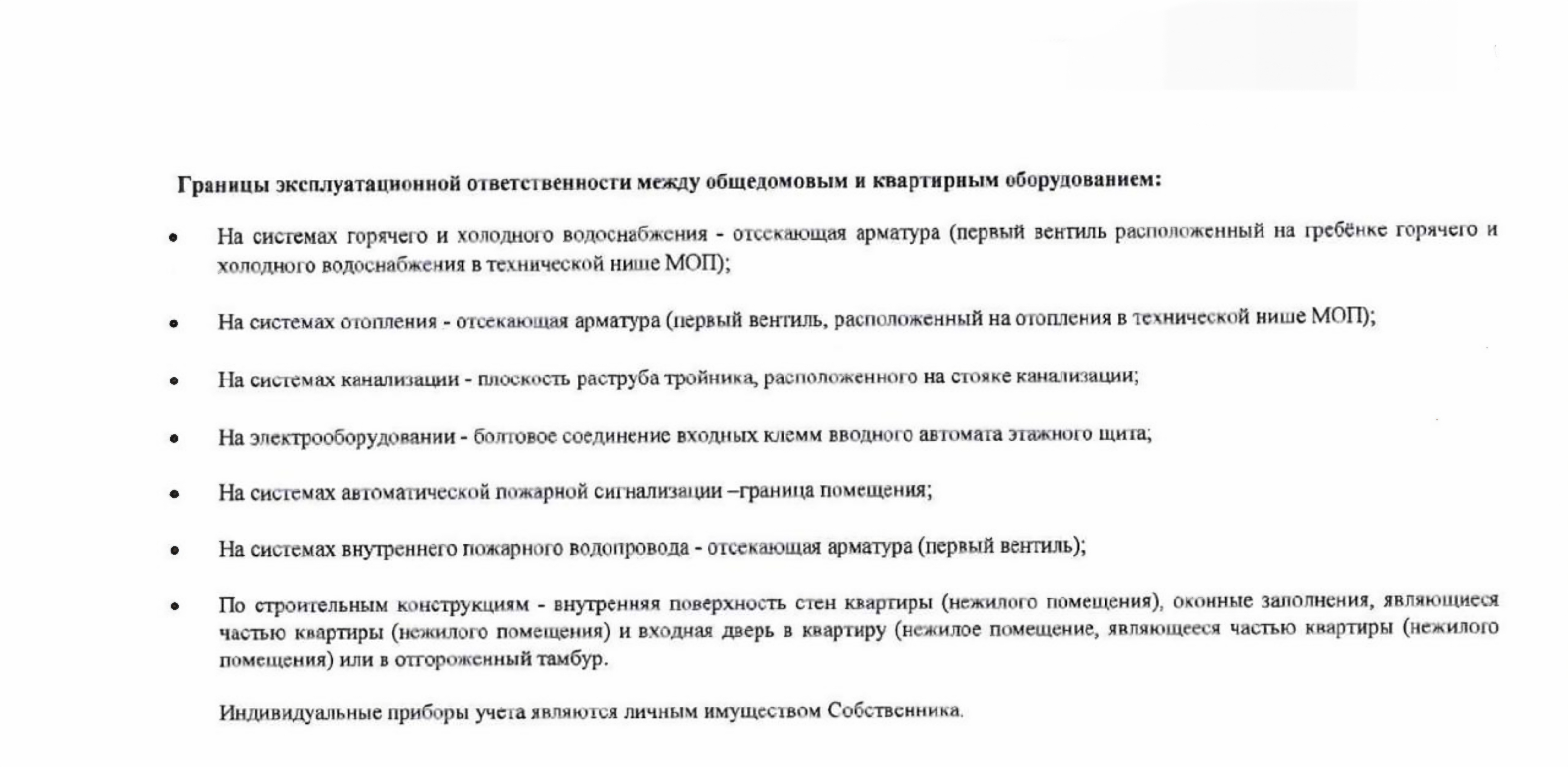

TAB,  в вашей, гипотетитческой, хижине в лесу, и первый то не нужен. Стандартно: кран - "в зоне ответственности ук", допустим вводные краны вашей хижины в мкд, в коридоре, и общий коллектор, на несколько квартир. И, это третья уже, причина установки второго крана, или, чтобы первый был без привода, можно и так сказать. На самом деле, достаточно уже только того, что, в случае аварии обычный кран много проще/надежнее перекрыть, чем кран с приводом, дальше уже нет смысла развивать. Но, можно, кому делать больше нечего. 1000037954Как видите, кран - не ваш. Скрин получен от ук в жк, в новостройке /мкд. Плюс минус аналогично везде, с такой схемой водоснабжения. В реальности ввод, в конкретном данном случае, выглядит так. Даже защита от протечек присутствует. И, здесь можно увидеть, еще одну, причину/необходимость дублирования: моторчик без ручного привода. Как раз актуально, для тех, кто больше считает деньги , чем смотрит техническую сторону: такие приводы самые дешевые. 20251025_1426151000037963
