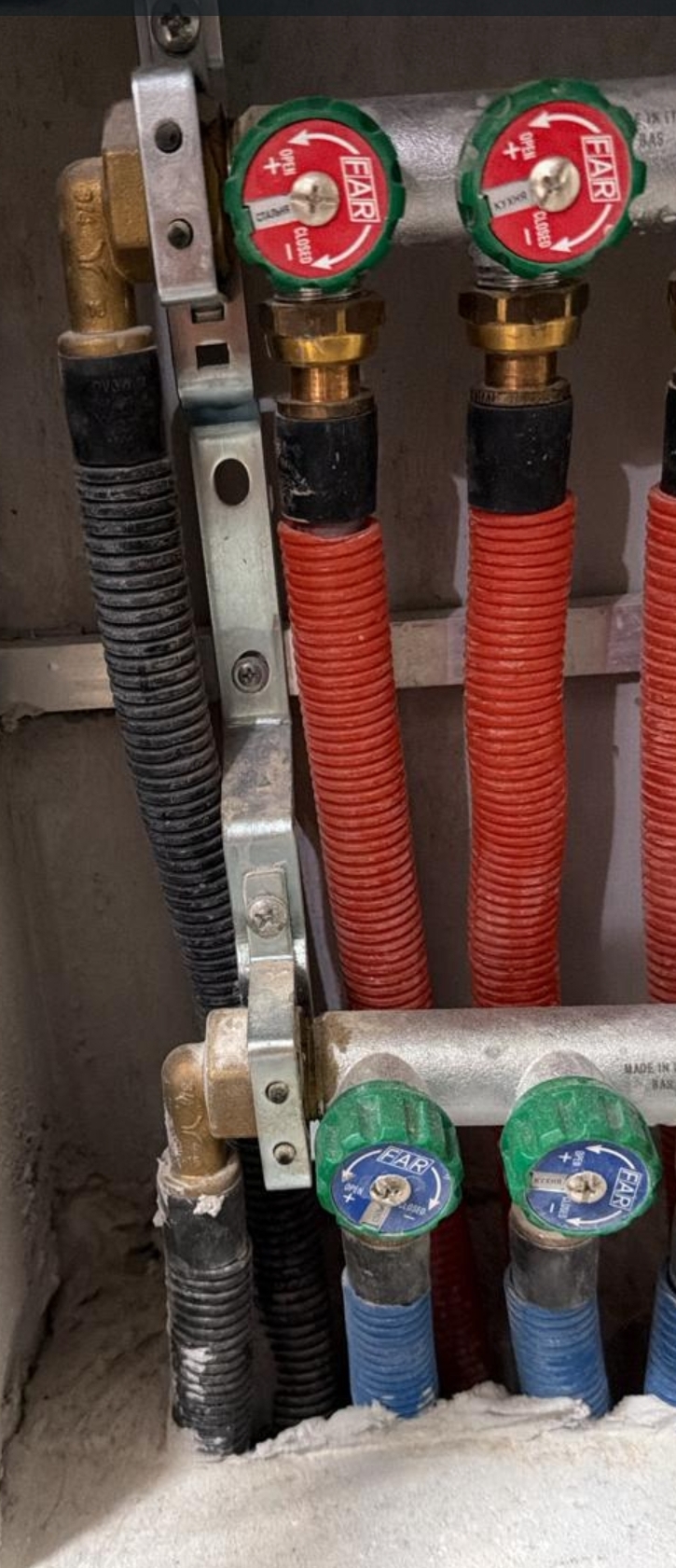

Приветствую. Подскажите. По красным кранам приходит тёплая вода, по синим уходит вода.Чтобы было более тепло, как лучше открыть синие краны: полностью или на половину?

Screenshot_20251117_092150

На отопительных приборах клапаны с термоголовкой есть? АРПД в этажном шкафу есть, подключен и исправен?
Применённые коллекторы предназначены для системы отопления или для водоснабжения?
Количество соединений с накидной гайкой с уплотнением плоскими прокладками не может не радовать. Но не Вас.

Пофигу В вашем случае расход теплоносителя ограничен сечением трубы на подаче А оно такое же как и на любом отводе. Посему что наполовину открыть, что на всю, расход теплоносителя в целом не увеличится. На обратку вообще не нужны регулировочные краны.

И сечение это совсем печальное. Когда "мастер" научился натягивать модные гильзы, а всему прочему не научился.

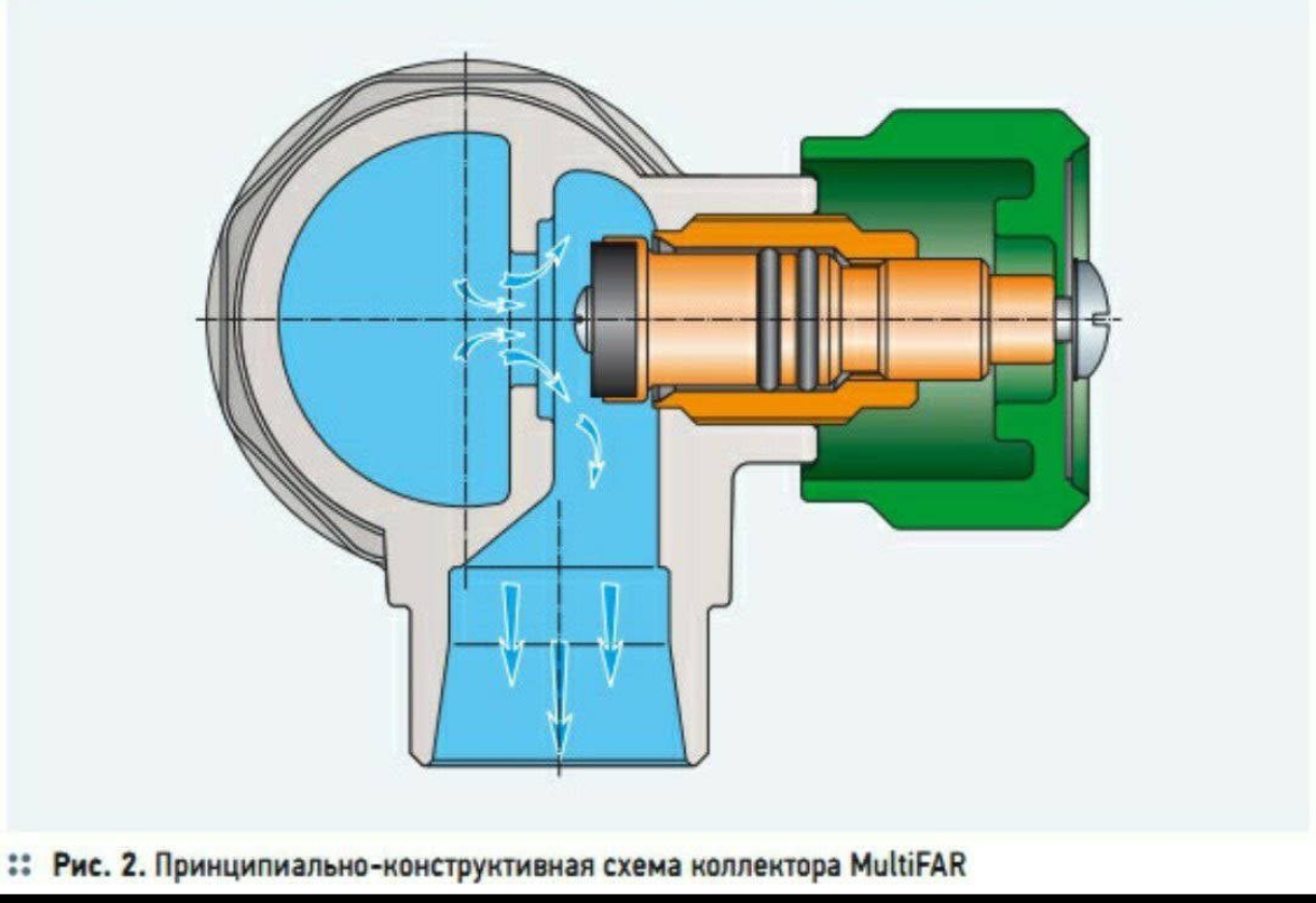

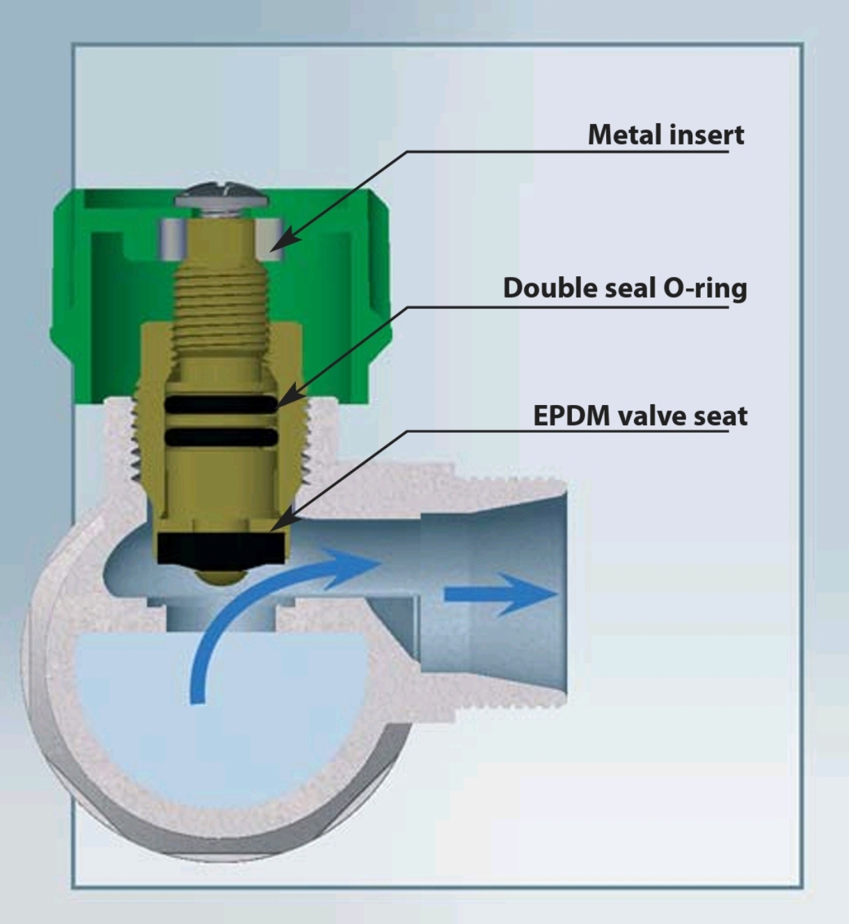

На обратку отопления регулировочные коллекторы ставить нельзя, они предназначены только для исходящего потока, а не входящего. Смотрите по стрелке рекомендуемое производителем направление потока.10000724001000072402 Здесь уместны только запорно-балансировочные, вот такие 1000072406

И ещё термоклананом и его преднастройкой. Только вредители ставят вместо клапанов шаровые.

Краны должны быть открыты полностью по определению. Они не для регулировки тепла. Просто запорные.
