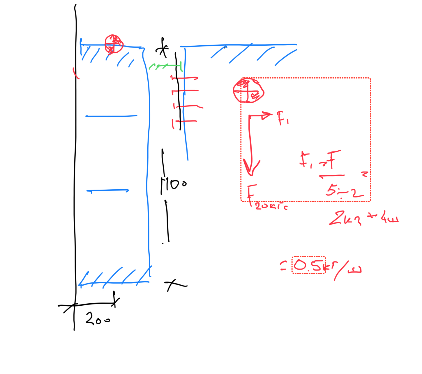

IMG_3027Если полку нагрузить 20 кг - то усилие на одном шурупе 500 грамм на отрыв. Это более чем 10-ти кратный запас прочности, смотри таблицы и в школу с детьми/внуками сходи, может по дороге что умное слышишь.

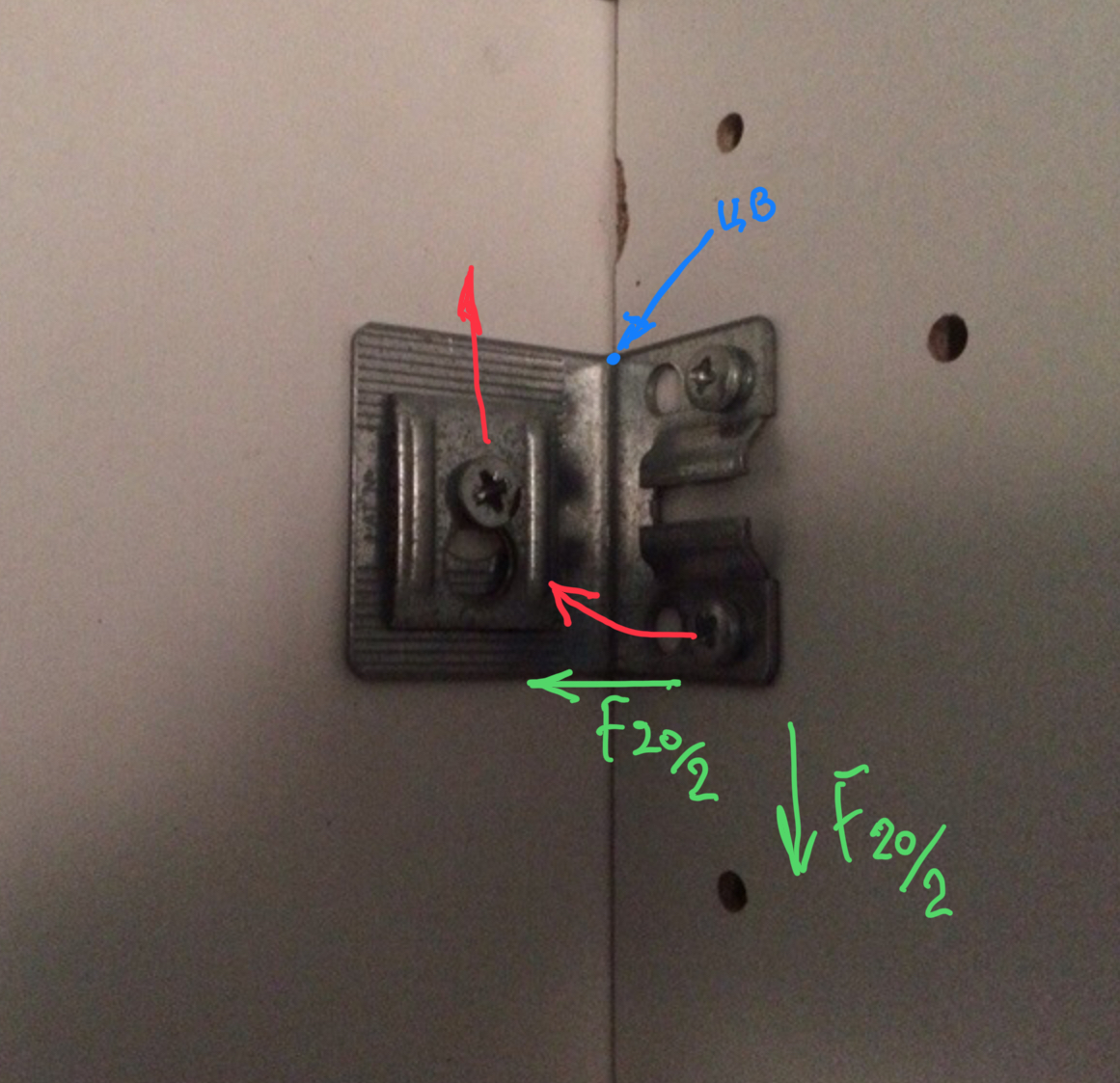

IMG_3029Это твои варианты рухнувшего стелажа. Тебе какой больше нравится? Консоли у тебя упираются в полку - стало быть вся нагрузка направлена не на сжатие и не на срез - а на отрыв (подпертой полки)

MADONNA написал 26.11.2025 в 09:42
К чему ты их предполагаешь крепить? К торцу ДСП? Специалист по механике подошел, как хорошо.
Неужели человеку с высшим техническим образованием нужно объяснять, куда крепятся уголки?.. image

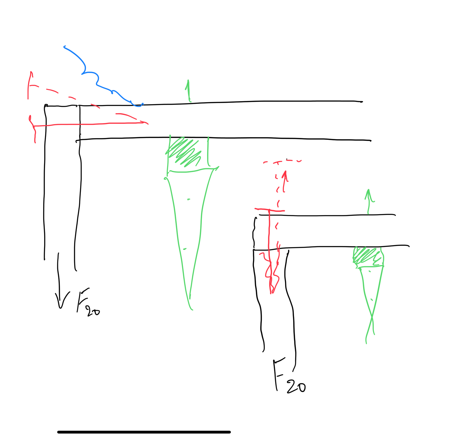

Вадим М,  У ТС нет задней стенки - но вопрос не в этом. У тебя на фото тело шурупа 16 мм максимум в ДСД IMG_3030Приблизительно так - силы трения не учтены. Если на отрыв саморез в ДСП 16мм тебя устраивает - то чем не устраивает 4! Самореза 40-50 на срез?

MADONNA написал 26.11.2025 в 09:20
отвлеклась или потеряла интерес.
Это и называется слиться.
MADONNA написал 26.11.2025 в 11:30
Это никак не мешает использовать уголки.
Как минимум тем, что торец будет расколот вдоль такими саморезами.
У тебя на фото тело шурупа 16 мм максимум в ДСД Приблизительно так - силы трения не учтены. Если на отрыв саморез в ДСП 16мм тебя устраивает - то чем не устраивает 4! Самореза 40-50 на срез?
Чушь какая-то! Во-первых, там не шурупы, а евровинты:imageа во-вторых, нагрузка на них не на отрыв, а на срез. А саморезы в торец - нагрузка не только на срез, но и на вырывание. Саморез находится вдоль пластов (спрессованных опилок) рыхлого ЛДСП -легко вырывается, а ЛДСП легко расслаивается.

Ты привел фото уголков которые рекомендуешь, хотя называется это иначе, но неважно. Сливаешься сейчас ты - прячась за хилые плечи Вадима и я так понимаю - уже двигаешь его уголки. За свои ответь сначала - куда их ставить и сколько?
Вадим М написал 26.11.2025 в 11:48
Отчасти ты был бы прав - если бы понимал как работает шуруп. Шуруп (4) создает натяг, притягивая ушко с известным усилием к поверхности и обеспечивая соединение. Если ослабить шурупы то и тут расслоить ДСП будет не так просто - каждый из шурупов станет воспринимать изгибающий момент, распределяя усилие внутрь материала.
Не имеет значения -сила направлена вдоль оси евровинта (и откуда у вас это мерзкое раболепие и подобострастие ко всякому евроговну! Даже слова отвратительные) Я нарисовала схему распределения усилий - можешь ее опровергнуть (схемой) - точка опоры анкер в стене, точку вращения я указала, расстояния примерно одинаковые от центра до концов коромысла. Если исключить трение (и натяг, прижим) - то шуруп-евровинт будет держаться на выдергивание в толще 16ммДСП. Если я неправа - опровергни.
