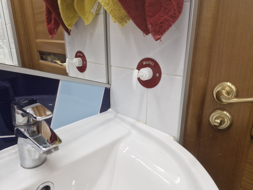

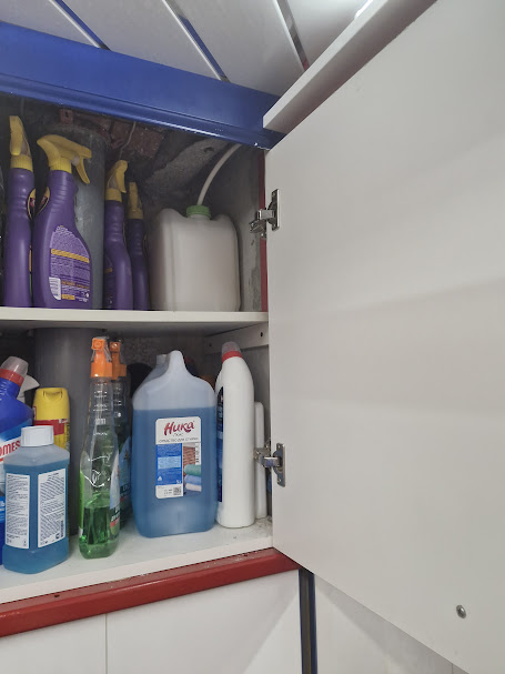

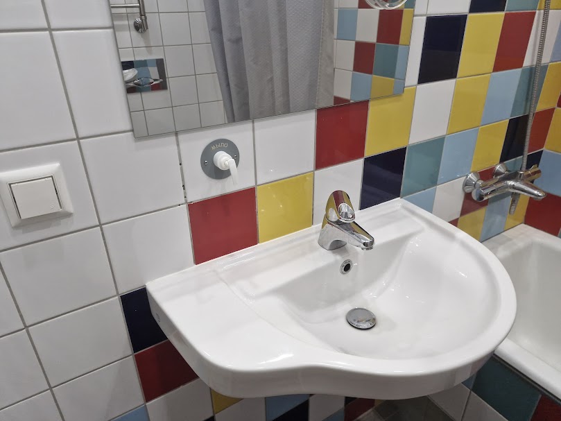

В связи с тем, что предыдущая тема обилием флуда безжалостно была превращена в помойку, а результатом проделанной работы из уважения к искренне помогавшим я не могу не поделиться, пишу здесь. Итак, 4 месяца назад я взялся за создание мылопровода, подающего мыло из канистры на антресоли к точкам разбора - раковинам в туалете и ванной комнате. Самотёком мыло подавалось, но медленно, необходимость какого-то насоса стала очевидной. Планируемый изначально перистальтический насос оказался недостаточно надёжным. Выбор был сделан в пользу обычного насосика от дозатора, прежде всего, по причине легкодоступности и простоты замены в случае поломки. Вот, что получилось: 20251126_22034320251126_22023920251126_23014720251126_23015920251124_21022220251124_210230

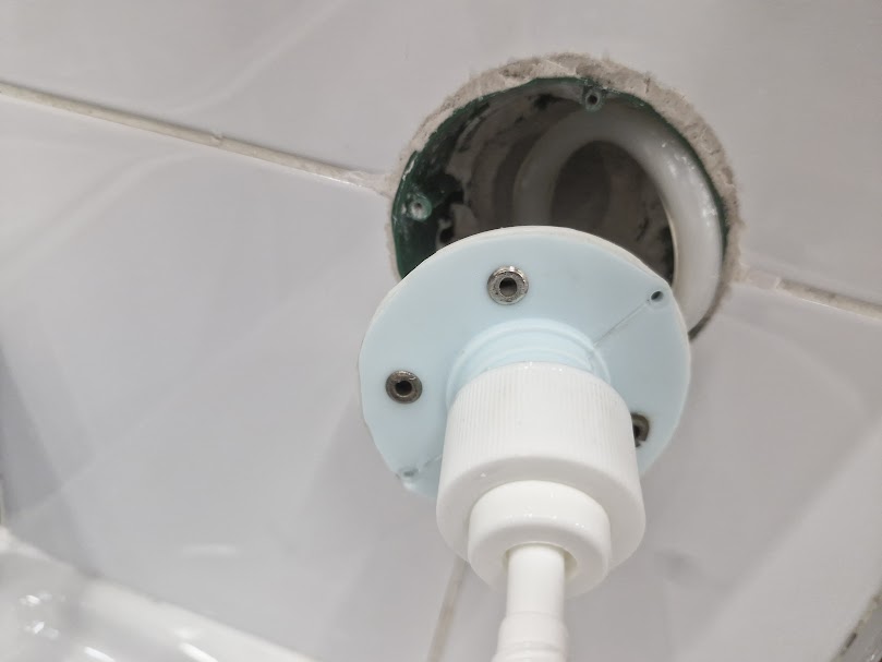

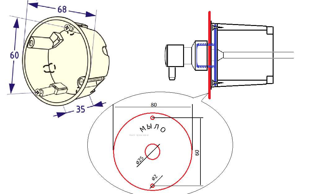

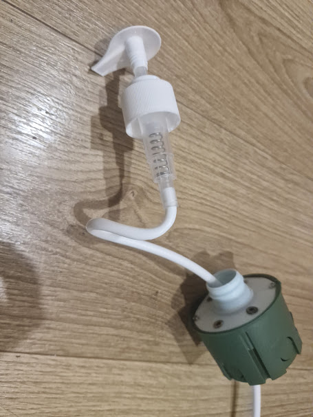

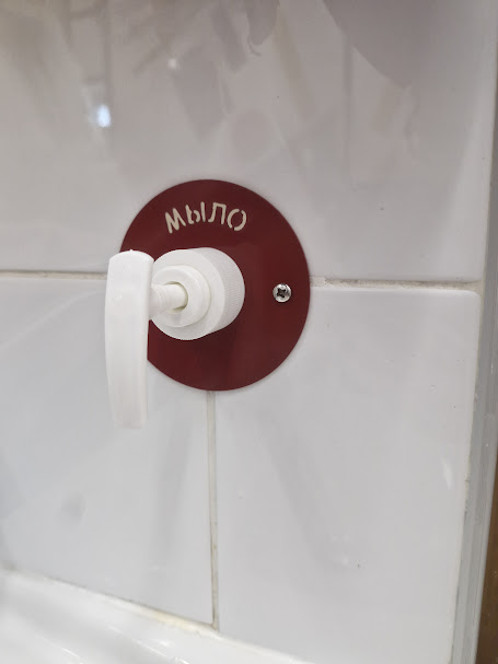

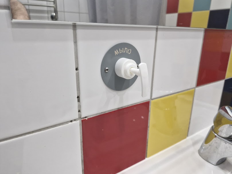

Вот устроиство разборной точки: кранЗа основу взял горловину от флакона с плоским воротником (BV подсказал нужную):imageИ подрозетник:20251115_14494220251122_20190620251122_201855

Последнее фото - есть дырочка в крышке для подсоса воздуха?

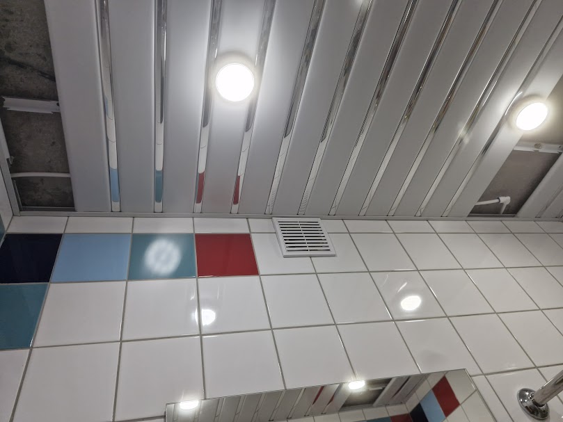

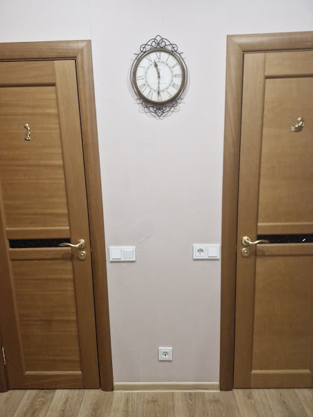

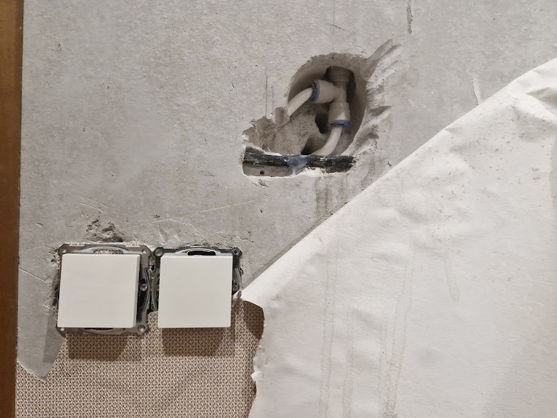

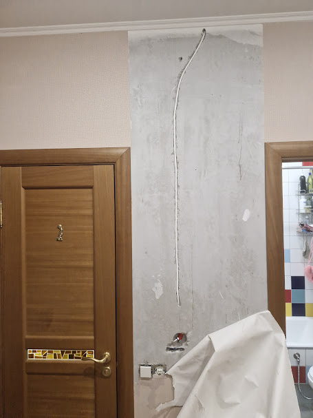

Для трассы использовал пластиковую трубку для кулеров диаметром 3/8' Изначально сделал разветвления диаметром 1/4', но таких сечений оказалось недостаточно: насос слишком долго возвращался в исходное состояние. Со стороны коридора оторвал часть обойного полотна, проштробил, проложил трассу, заштукатурил, вернул обои назад: 20251119_23072920251122_16332220251126_233109(0) По санузлам проложил трубку за реечным потолком и в глубоком отверстии, просверлив его из прихожей: 20251119_230713imageimage

Думал о ней. Пока проблемы с подсосом не возникло, если будет, то придётся сделать какой-то отвод вниз, чтобы пыль в канистру не попадала. Планирую взять носик от дозатора и врезать его в крышку.

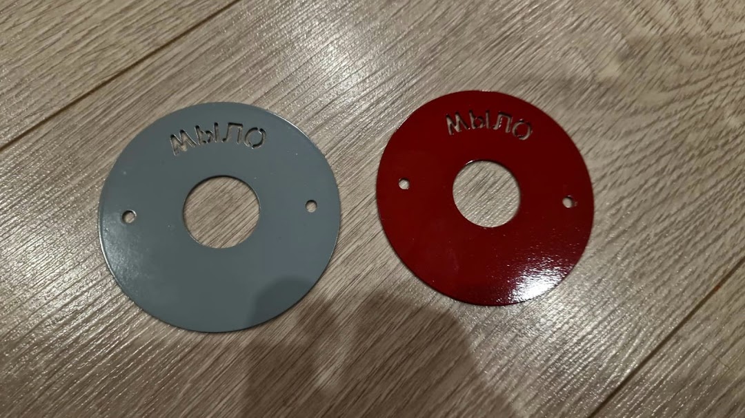

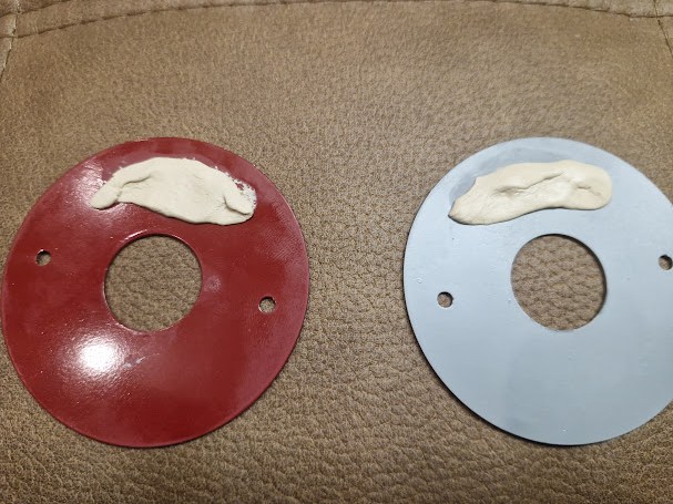

27.11.2025 в 01:33:38
Вадим М написал 04.11.2025 в 15:46
Мне надо вырезанную в металле (насквозь) надпись затереть, чтобы буквы белыми были. Ничего, .....
Много чего было предложено для затирки, вплоть до использования в процессе карамели...)) Остановился на белом (на самом деле немного бежево-рыжеватом) эпоксилине как надёжном во всех отношениях и экономически наиболее эффективном решении: IMG-20251121-WA000520251126_204452imageШурупы купил нержавеющие (непросто было в Москве отыскать в розницу).

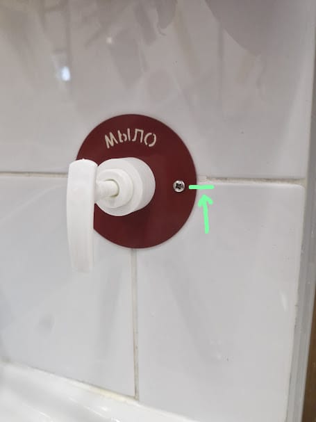

Вадим М, Отверстие на в шве что-ли у Вас? IMG-20251127-WA0003

Dmitry47 написал 27.11.2025 в 08:25
Или я проглядел. Но тема заклёпок в горле флакона не раскрыта
Клёпки для одежды. Остались с советских времён у меня.
и технология декоративной накладки тоже.
Лазерная резка, покраска.
А шурупы, на ВИ не нашлись? .
Не нашлись. Хотел уже даже винты травматологические использовать, для фиксации пластин к костям.
Вообще насосик надо было сломать для порядка подтвердив ненадёжность, с ним был бы совсем другой конструктив. Хотя я так понял дело было не в этом.

sMenT написал 27.11.2025 в 08:41
Да. После различных мыльниц, выходивших из строя. В ванной, если видели, ещё не замазаны дырочки.

На мой взгляд, так и получилось - элемент промдизайна в дополнение к существовавшему декору.imageimage image Дозатор напоминает тумблер.image
