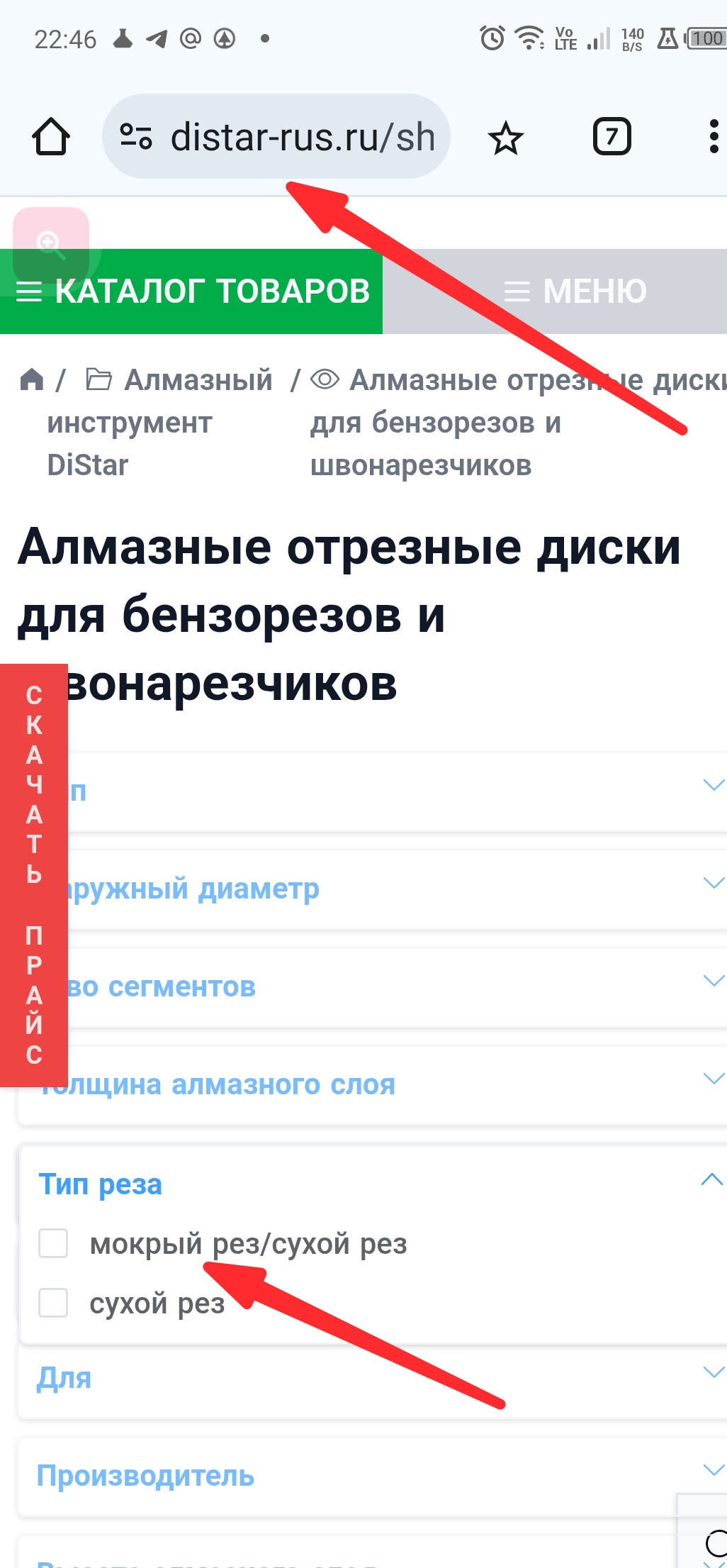

25.12.2025 в 22:48:52
Deve1oper написал 25.12.2025 в 22:36
Влажное (мокрое) резание бетонных стен - также ничего необычного для жилых помещений
Нет влажного - есть мокрый рез
Screenshot_20251225-224629PS для болгарок у Дистар не нашел с мокрым резом, и тем более - с влажным.
Это - проблемы какого-то "Дистар". Ваши бессмысленные картинки с красными стрелочками... Могли бы просто сказать текстом "я не понимаю, что имеется в виду?" даже без упоминания изготовителя. Алмазные диски турбо широко используются для влажного (мокрого) резания бетона, керамических блоков (кирпичей) и т.д.

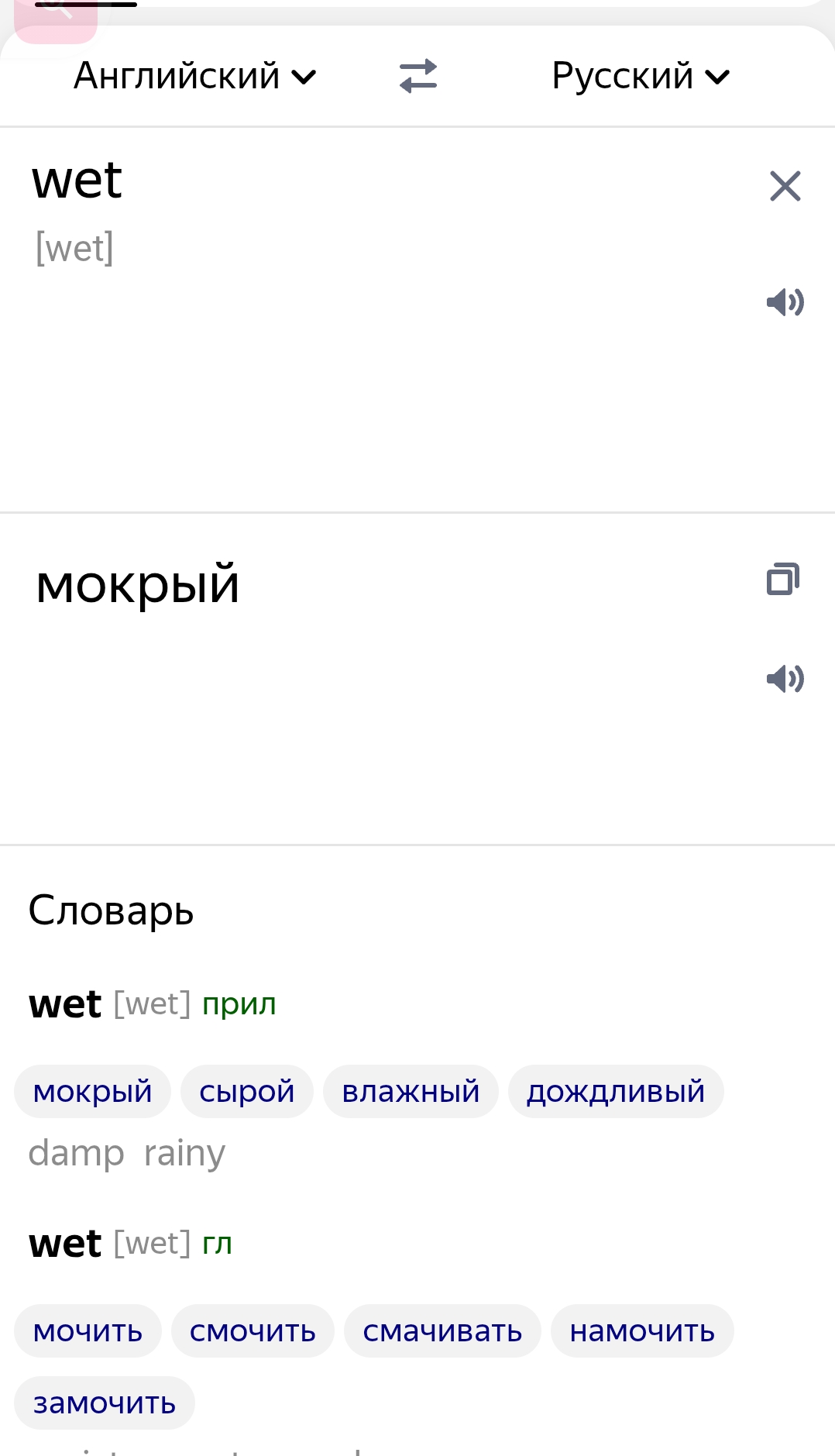

Сообщений: 139330
25.12.2025 в 23:28:07
Deve1oper написал 25.12.2025 в 23:18
На Западе (пришло всё оттуда) есть "diamond wet cutting", т.е. термины "влажное резание" или "мокрое резание" - синонимы.
И все же первое значение для перевода - мокрый
Screenshot_20251225-232553
Мы здесь на русском общаемся.

BV написал 25.12.2025 в 23:28:07 И все же первое значение для перевода - мокрый
Да всё равно на вашу веру в порядок выдачи слов в каком-то переводчике, как и на ваше слабое знание английского языка.
Я вам уже сказал, что на Западе, где это было изобретено используется понятие "diamond wet cutting", а ГОСТ 32833-2014 ничего не говорит про это вообще. Ваши личные предпочтения одного синонима другому, как и порядка в выдаче переводчика - ваше сугубо личное дело...
