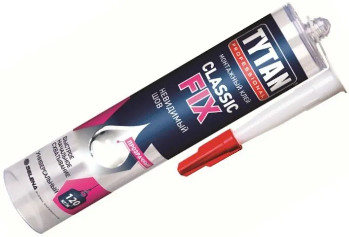

Это для MS-полимера
А это что.....
pool написал 04.12.2025 в 12:32
прозрачный "Титан - фикс"
? Что мы обсуждаем?
Титан - фикс
Этот image Растворяется бензином калошей или обезжиривателем, от нагрева хорошо размягчается. Этим и удобен, позволяет разобрать приклеенные детали.
