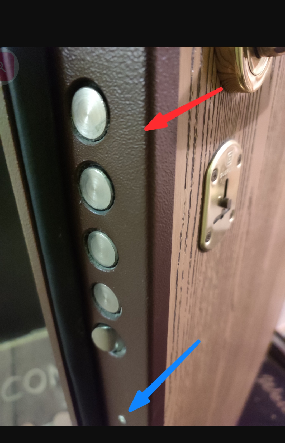

при необходимости снимается путём высверливания заклёпок. Сколько двери лет после установки? Закройте дверь на защёлку, закройте ригеля и поверните ручку чтобы дверь повисла на ригелях - должен быть небольшой зазор. Замок ессно меняется, но мне кажется что язычку мешает немного металла на Z-обр. планке.
Спасибо, да, я уже примерно понял, как его менять - но пока вроде бы удалось решить без разборки. А дверь всего 17 лет простояла. Завтра сниму лишний металл на планке около язычке, чтобы история не повторилась.

Дальше я как-то интитивно выдвинул все ригели, немного нажал на них вверх и вбок. Раздался микрощелчок и замок как будто встал на свое место,
Возможно выдвинутыми ригелями хлопнули по коробке.
АлексейСимонов написал 08.12.2025 в 21:17
Пока все работает.
Если замок болтается/двигается на креплениях - ничего хорошего. Но и сильно плохого пока нет.
sereza написал 08.12.2025 в 21:18
Большая коричневая планка с торца двери и есть планка - она приклёпана к профилю двери и при необходимости снимается путём высверливания заклёпок.
Посмотреть точно положение ригелей и защелки как сейчас стоить.
Снять планку. Проверить и затянуть крепления замка. Посмотреть сместились ригели или нет в нужном направлении. Если не встали с нормальным зазором по отверстиям планки. - расширить отверстия планки.
Закернить немного винты и поставить планку назад. Заклепочник стоит дешевле визита мастера по дверям,
Сообщений: 137649
08.12.2025 в 21:35:15
АлексейСимонов написал 08.12.2025 в 21:25
без разборки.
Планка высверливается за 2 минуты. И больше ничего снимать не надо.
Это цельный корпус двери
Z-обр. планке.
Где это?
Раньше дверь работала хорошо. В коробке возможно есть регулируемая закладная под язычок. Ее можно подстроить.

Только не Z, а скорее всего Г образная
Screenshot_20251208-225408красным планка синим заклепка
Dmitry47 написал 08.12.2025 в 22:32
Потом замок чуть сдвинулся и язычок стал тереть о планку.... фото уже наконец посмотрите) Возможно планку изначально посадили немного неровно.

Я на фото вижу вкладной монтаж замка. Планки нету.
На коробке?

Возможно планка замка под планкой накладкой (той, которая во всю высоту торца двери). Если не так - придется снять декоративную панель.

Возможно планка под планкой (той, которая во всю высоту торца двери). Если не так - придется снять .....
О, такого я не видел. Но и на фото не видно. Но бежать высверливать заклёпку не стоит. Возможно реально ударили ригелями об коробку. Но если что отпилишь обратно не нарастишь. ( я знаю знаю что все сварщики 7 разряда и делов на две минуты).
