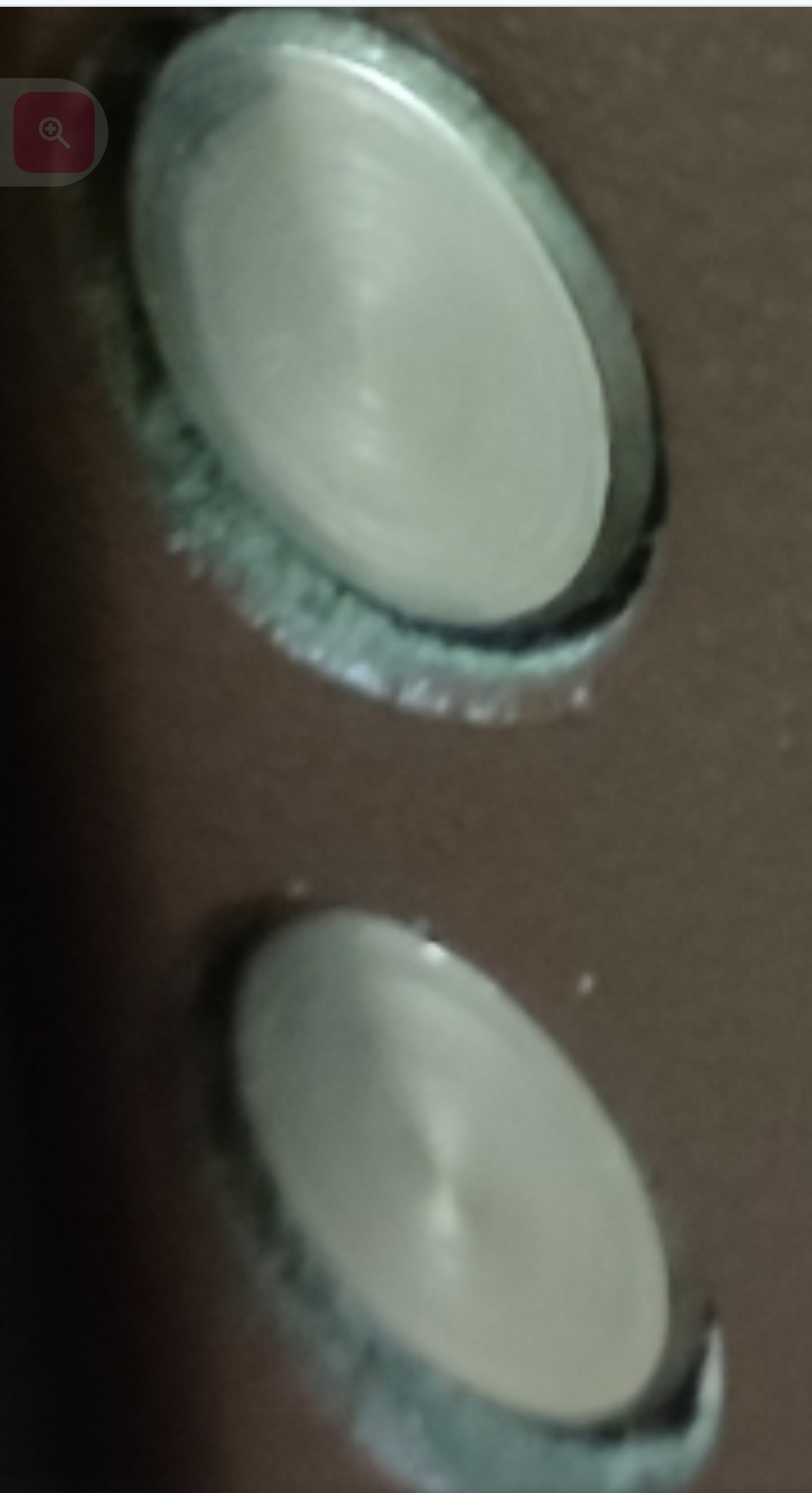

О, такого я не видел. Но и на фото не видно.
  1. Если взять замок отдельно без двери - ригеля вровень с пластиной замка. Выступающих из замка - еще не видел.
  2. Толщина Г накладки примерно 1+мм
  3. Смотрим на фото глубину ригелей.
Screenshot_20251209-001851
  1. Если бы вкладной изнутри двери, то ригеля были бы намного глубже.
Где я ошибся?
Dmitry47 написал 09.12.2025 в 00:10
Но бежать высверливать заклёпку не стоит.
Но если что отпилишь обратно не нарастишь.
Заклепка сверлится. Часть падает внутрь, часть остается на сверле. Другие также. Накладка у нас в руках. .... Потом обратный процесс заклепочником.

09.12.2025 в 00:34:53
BV написал 09.12.2025 в 00:23
Где я ошибся?
Штатную планку снимают. У меня вкладные замки, планки нет ригели заподлицо.
Dmitry47
Dmitry47
Регистрация: 20.04.2008
Сообщений: 6228
09.12.2025 в 00:40:26
Лучше что-то более конкретно.
Конкретно если дверь захлопывается с заметным усилием. Тогда пилить. Только раньше она работала нормально. 17 лет работала. Теперь набухла) В принципе если что можно потом вставить регулировочную гильзу для язычка. Сейчас подпилешь коробку под язычек, потом под все ригеля пилить придётся.

09.12.2025 в 00:48:38
Dmitry47 написал 09.12.2025 в 00:34
Да, тут я тусануть, каюсь....
Но хотя бы винты будут под декоративной вкладкой двери (предположение)
ригели заподлицо.
Полотна двери?
Если все же хлопнули ригелями и немного погнули замок.... вопрос интересный....
Если за 17 лет там крепеж внутри двери самооткрутился - то дальше тоже может быть интересно....

09.12.2025 в 00:51:16
Dmitry47 написал 09.12.2025 в 00:40
Вы вообще о чем?) Тут предлагалось снять 0.5 мм с торцевой накладки полотна двери.
См фото - при распахнутой двери язычок высовывается из замка только наполовину....

09.12.2025 в 01:10:21
BV написал 09.12.2025 в 00:51
Я не понимаю зачем это пилить, ну не набухает металл. Если он работал раньше и много. Значит все было в норме. Сейчас вероятно или погнули замок или ослаб крепёж.
Возможно заклёпки держат непосредственно замок.
А так проблему вроде решили. Смазкой прыснул замок выправил и достаточно.

09.12.2025 в 01:25:07
Dmitry47 написал 09.12.2025 в 01:10
Ну да.
Могли поставить с микрозазором и оно работало.
Пилить 0.5 мм железо декоративное - что ему будет то - заметно с лупой только.
Ну не по ригелям же стучать и замок выпрямлять?
Чтобы клепали и Г панельку и замок одним махом - ну такое себе) И при снятии замка заклепки останутся в замке, если он без фронтальной пластины? Че то не верится в такое.
Вы наверняка правы в том, что замок без пластины и изнутри, и из такого замка ригеля выступают примерно на толщину пластины, если бы она была.
Наверняка замок с накладной и вкладной - одно и то же и отличия только в пластине.

09.12.2025 в 03:37:37
BV написал 09.12.2025 в 01:25
Если замок был установлен со смещением изначальнотогда можно точить, если его погнули он может тереть за край отверстий. Или его сместили при ударе если он на заклёпках отверстия для которых в торце двери, большего диаметра. Я ни разу не видел съёмной планки бокового торца двери, но это я. Возможно бывают спора нет. Сейчас на дверях вижу планки только снизу. Но мы так можем гадать и спорить ещё на 25 страниц, на подобие соседней темы с пилой где тс написал всего одно сообщение. У меня в двери ягуар корпус замка просто раскрутился, ягуар любит ставить какие-то свои самодельные поделки и подделки до сих пор.

09.12.2025 в 20:46:07
Dmitry47 написал 08.12.2025 в 23:43
Я на фото вижу вкладной монтаж замка. Планки нету.
Могу ошибаться, но на фотографии планка и торец полотна окрашены в разные цвета. ТС легко мог бы подтвердить или опровергнуть наши предположения, просто утопив задвижку и заглянув в её отверстие. На фотографии за планкой какой-то мусор или мне кажется?

09.12.2025 в 20:53:14
Если бы вкладной изнутри двери, то ригеля были бы намного глубже. Где я ошибся?
Немного наоборот. Без планки при толщине металла 1.8 мм были бы примерно заподлицо.
