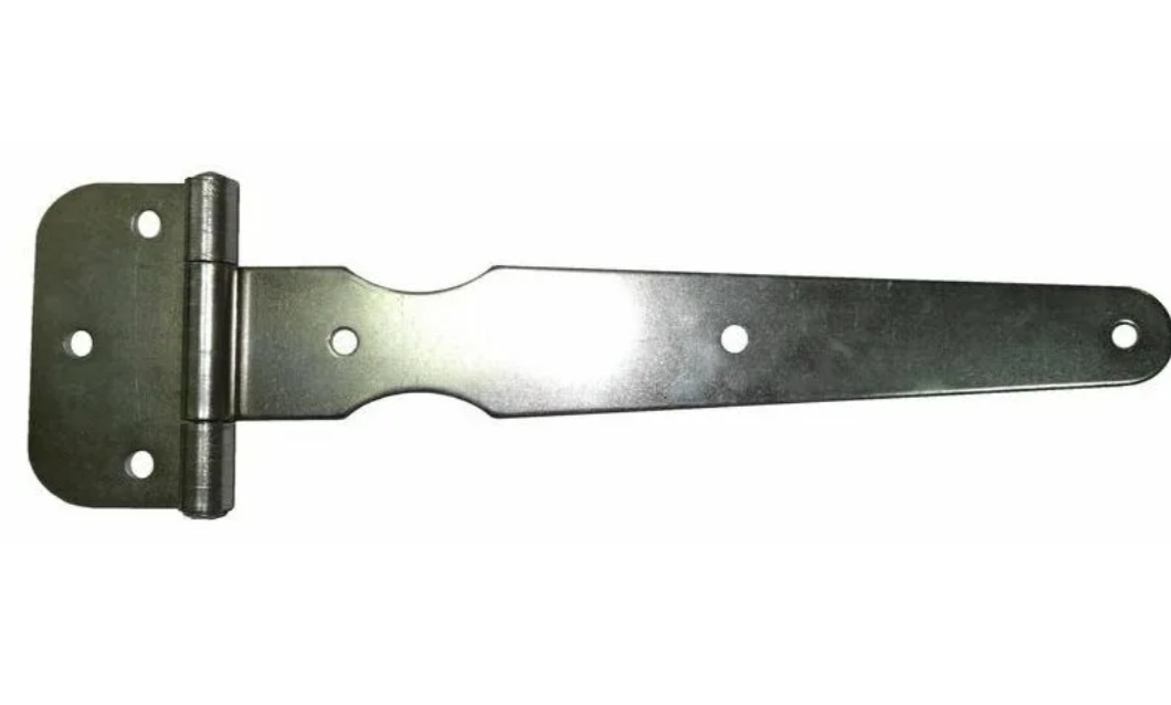

Привет Можно ли как-то починить/усилить имеющиеся петли на 270 градусов - см. фото. Или посоветуйте .....
Починить? Только заменить. Такие петли есть в двух вариантах. Ответка 37 и 20,5. Ваш вариант, по фото, ответка 37.

Добавьте к створке еще петель, если она высоконагружена. Ну и регулировку тщательно проведите, чтобы нагрузка была на все петли. Бывает так отрегулируют, что даже при 4 штуках нагружены только две, да и те враскоряку. Сначала вылетают они, потом оставшиеся.

Да. Какие были, показал BV)))image Спикер, Вы, похоже, ещё краснодеревщиком в мебельной артели начинали трудовую деятельность?))

Задача поставить петли в те же места минимальными усилиями, меняя петли по одной, т.к. это большие дверцы - примерно 1*2м и в неудобных местах. И оставить то же положение дверц, т.к. зазор минимальный, а любой перекос на таких размерах череват...
Петли продержались 13 лет, т.е. не совсем слабые, но желания возвращаться к этому вопросу ещё раз нет.

Считаю это неразумной ценой, т.к. петель нужна штук 30. Менять размер чашки нельзя - всё д. меняться на весу по сути одной рукой.

---------------------- Конкретика: ширина тонкого места, где начинается излом - 1мм, а толщина стенки 1.2мм. Даже для стали это не выглядело бы слишком надежно. Было бы очень полезно, если кто может замерить на своих петлях. Спасибо

Нет возможности что-то менять. Лично считаю, что 75% нагрузки всё равно идёт на верхнюю петлю, а петли сверх 2-х реально не работают. Для примера, одна петля сломалась - верхняя, причём ломалась долго - только трещина. Вторая треснула - средняя (т.е. и так по 3 петли), причём сразу.
