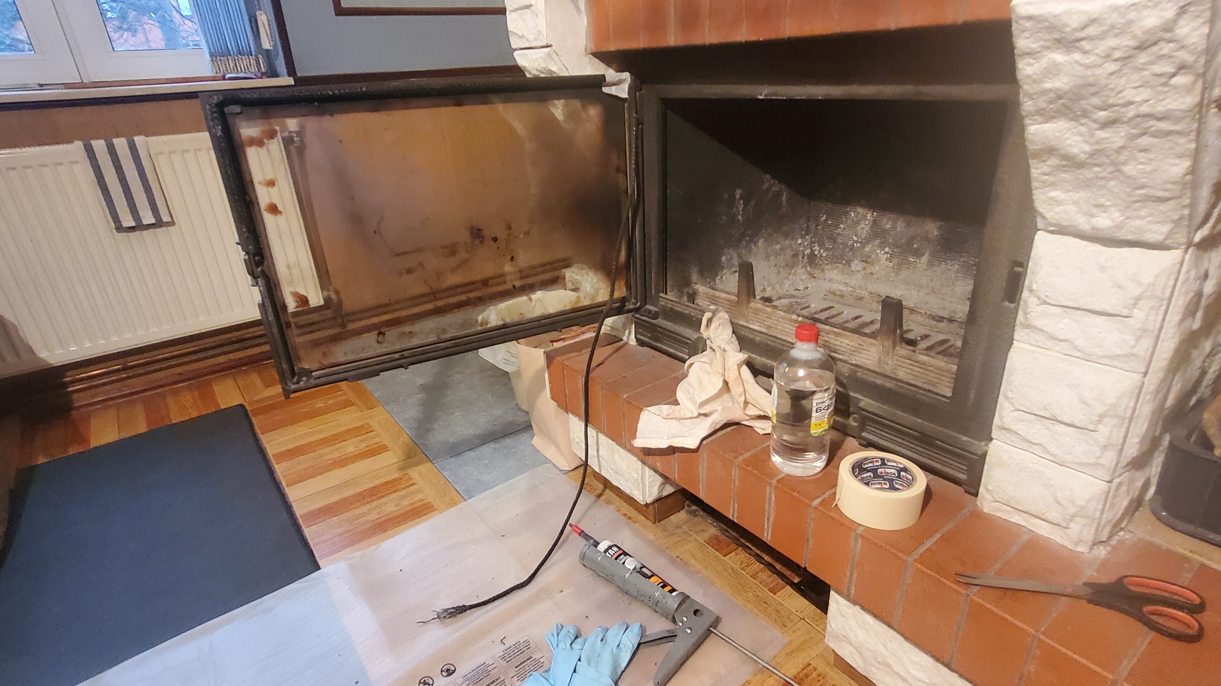

ИТАК, приступил... Первый этап: приклеил шнур "фасада" выдвигаемого поддона поддувала. Основное: пропылесосил и шнур, и посадочное место, обезжирил канавку, непосредственно перед поклейкой шнур протёр слегка влажной тряпкой. Поклейка: как и говорил ранее (и советовали ТУТ) - герметик наносил не сплошняком, а точечно, но довольно плотно. Уложил в посадочное место/канавку. Расправил. Оставил в покое. Через сутки посмотрим, как оно приклеилось...
По фото: начало и финиш процесса. Промежуточных фото нет, т.к. был в перчатках + самому фоткать было не сруки. СОРРИ! 20251218_11210420251218_11442420251218_11444620251218_112132

20251219_11491020251219_12200920251219_122421Второй этап. ДВЕРЦА. По шагам точно так же, как и на первом этапе. С той лиш разницей, что не было демонтажа дверцы и поклейка шнура была произведена по месту. Приклеивал сначала низ, зафиксировав правый верхний угол строительным скотчем (см. верхнее фото). Потом верхнюю часть. На среднем фото - шнур уже на всей дверце. Нижнее фото - полная сборка: и поддон с поддувалом на штатном месте и дверца с приклеенным шнуром. ОГНЕВЫЕ ИСПЫТАНИЯ - на Новый год. :) После 24-часовой просушки всё стоИт "железно", т.е. ни отслоений, ни провисаний не обнаружено.... Всем не равнодушным - ОГРОМНОЕ СПАСИБО и за конструктивные предложения/комментарии и за поддержку. С наступающим НОВЫМ 2026-м ГОДОМ!
