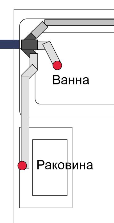

Добрый день! Думал легко всё разведу, но когда полез разбираться, понял, что не тяну в проекте, нужна ваша помощь.Ввод канализации над полом горизонтально, 50 труба.Нужно развести на три точки - раковина, ванна, стиралка.Думал просто Т-образный тройник на входе поставить, но погуглив, понял, что так не сделать.Хотя бы из-за непрямого угла (87 градусов) раструбов.Да и слив потоков навстречу друг-другу, как я понял, совсем неправильно.Как реализовать?

11.12.2025 в 14:24:13
Подсказали купить тройник tr и сделать по такой схеме. что скажете? vanna2

11.12.2025 в 14:41:09
Отвод на 45. В прямой вход стиралку (и уголками направить к стене), в 45 еще один отвод на 45 и в него в прямой ванну, в косой раковину. Если место не позволяет, второй тройник уголками чуть отвести. Направление выхода сифона под ванной может быть любое удобное для подключения, его не обязательно в угол направлять по кратчайшему пути. Если высоты соблюдены, самым "узким" местом влияющим на скорость слива являются не трубы в канализацию, а сам сифон. Если с местом туго, можно работать отводами на 87, в условиях ванны-умывальника это ни на что не влияет, твердых фракций, расплавленного жира и забросов там нет.

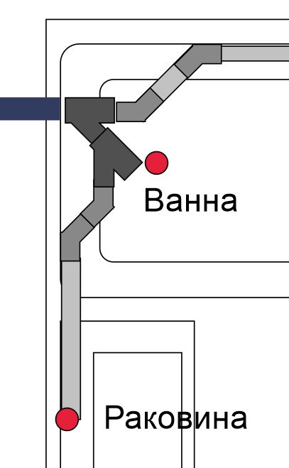

11.12.2025 в 15:20:38
Мишутк, спасибо! vanna3Так? Места под сифон вроде не остаётся, как можно выйти из ситуации? но задумка понятна.
Сообщений: 130091
11.12.2025 в 15:24:58
mrGlum,  Ваш 1й вариант вполне годен. Покупайте детали с запасом, лишние сдадите обратно. Вынимаете резинки и ВСЕ собираете на месте для прикидки в точных размерах. Трубы 50.

11.12.2025 в 16:53:07
mrGlum написал 11.12.2025 в 15:20
  1. Вместо первого отвода на 45 использовать отвод на 87.
  2. В первый отвод на 45 вставить уголок 45 (еще больше загнуть к левой стене), и уже к нему дальше подключаться. Короче, развлечений в этом конструкторе много. Ваша задача с кучей отводов - зафиксировать, чтобы потом они сами не провернулись с провисом труб (температурные подвижки, вибрация, вес). При сборке вы выставляя уровень сами увидите, что такое проворот с провисом на уголках.

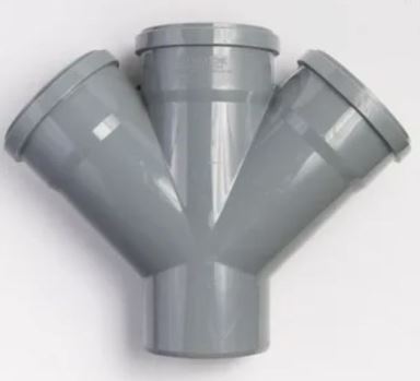

Дилетант
Сообщений: 26126
11.12.2025 в 20:34:11
mrGlum написал 11.12.2025 в 14:24
А можно и такой.
Сообщений: 130091
12.12.2025 в 02:13:04
ВТБ! написал 11.12.2025 в 20:34
А можно и такой.
Зачем?) Где купить в реальном мире?
Сантехдеталь не работает.
