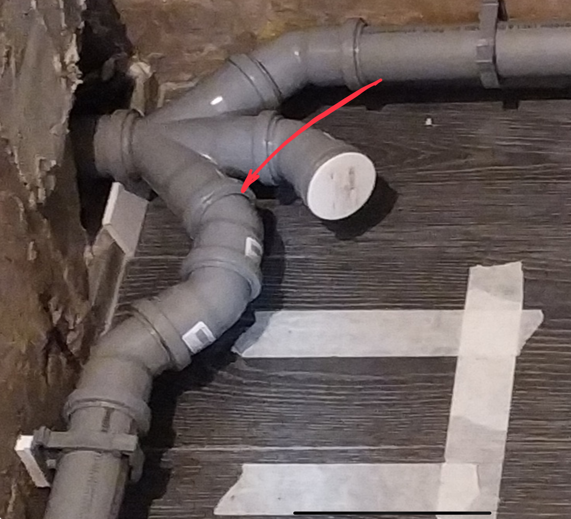

Там, по-моему, явно предполагается удлинить трубу вверх по задней стороне экрана.
Вертикально - помешает труба подвода воды. И зачем крепить к экрану, если лучше бы к стене... И лучше бы сразу это сделать.... Клипсу заменить хомуты со шпилькой и тд... чтобы обойти трубу воды

Не, у меня вывод канальи из стиралки сверху, не надо поднимать. Уже 15 лет работает на таком же уровне.
Это ничего не значит. Прочитайте инструкцию.
Речь именно о уровне КОНЦА сливного шланга.
mrGlum написал 29.12.2025 в 20:27
Да может работать без проблем с современными стиралками. Короче - на ваше усмотрение.
Можете проверить... Налить стиралку побольше и кратковременно включить слив. Вода сольется почти вся с выключенным насосом. Такую работу производитель не предусматривает, но и вреда от этого нет.
Не помешает. Она правее останется.
К стене и крепить. Хомутом с удлинённой шпилькой. Нормально там всё.

я тоже так думал. Год назад поменяли маме машину, "Аристон" узкую купили - периодически (не всегда) стала ошибки выдавать. В сервис позвонил - оператор сразу же диагноз поставил: низкий уровень слива. Подняли шланг (нарастить пришлось) - больше ошибок не выдавала.
После доработки до сих пор работает исправно.

Причем это может в разных квартирах (прокладка канализации, засоры, запоры стояка) либо проявляться, либо нет. Либо никогда не было и вдруг иногда и тд...

См какие крепления к стене - вертикально повернуть уголок - канализация упрется в трубу ПП.

Парни, эта часть в прямой доступности, там спинка ванны и доступ открытый. Можно что угодно делать как с водой, так и с канализацией. Удлинять, укорачивать, обводить вокруг друг друга. Если вопрос в уровне слива стиралки, так что мешает гибкий шланг слива подвесить повыше, к верхнему уровню ванны и потом опустить к низкой канализационной трубе? Ничего ведь не поменяется.
  1. Еще раз внимательно прочитайте выделенное:
BV написал 29.12.2025 в 20:33
  1. Гугл "сифонный эффект". Физика - " сообщающиеся сосуды"
  2. Инструкция СМ - рисунки. Где КОНЕЦ шланга? Не петля в середине. Обратите внимание на диаметр шланга и диаметр трубы куда он подключен.

IMG_3206Вроде небольшой перекос.

Важнее, насколько труба к умывальнику в точке крепления выше узловой точки крестовины.
