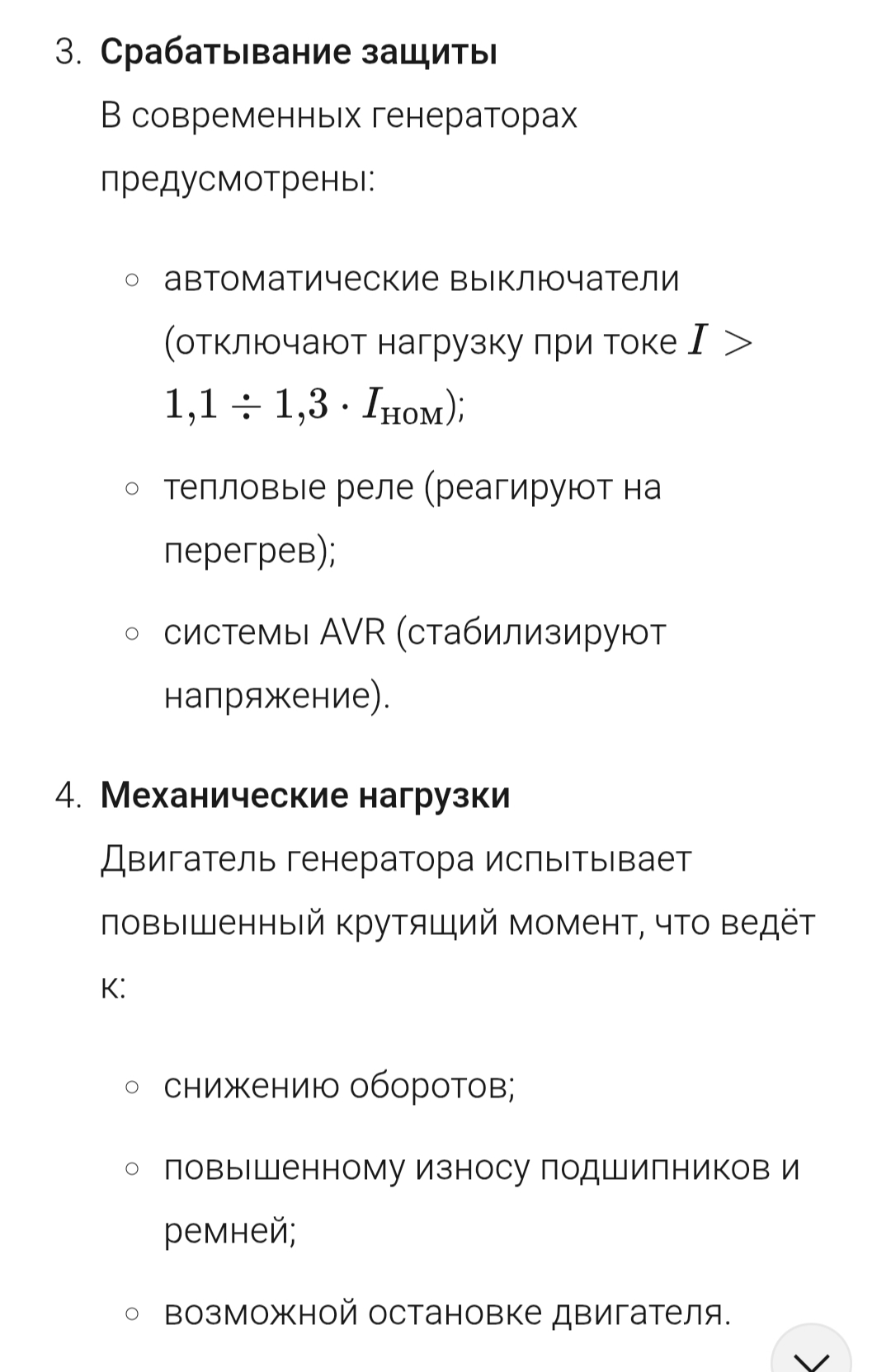

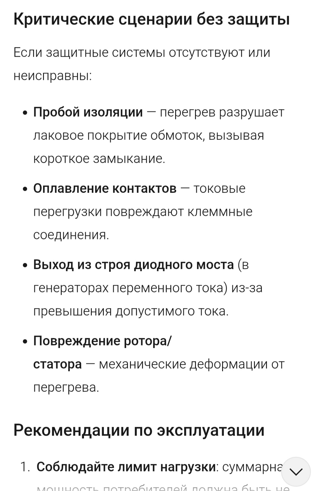

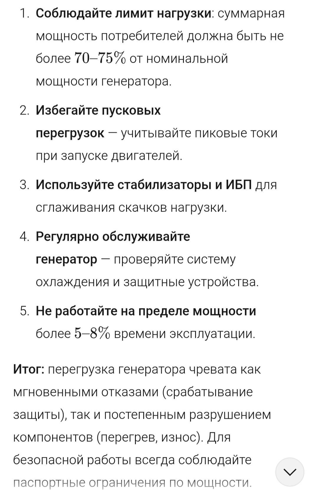

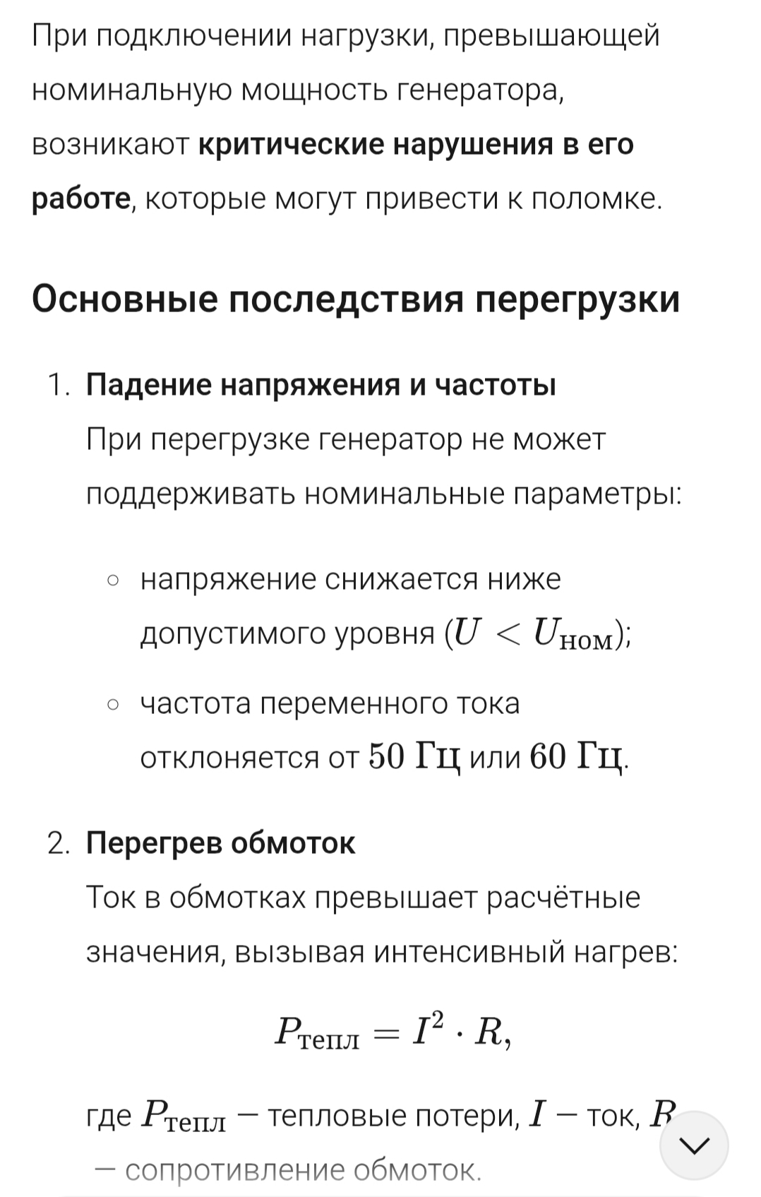

1000077555100007755610000775571000077560 Только 3,14здаболов вроде, вас все это не касается.
