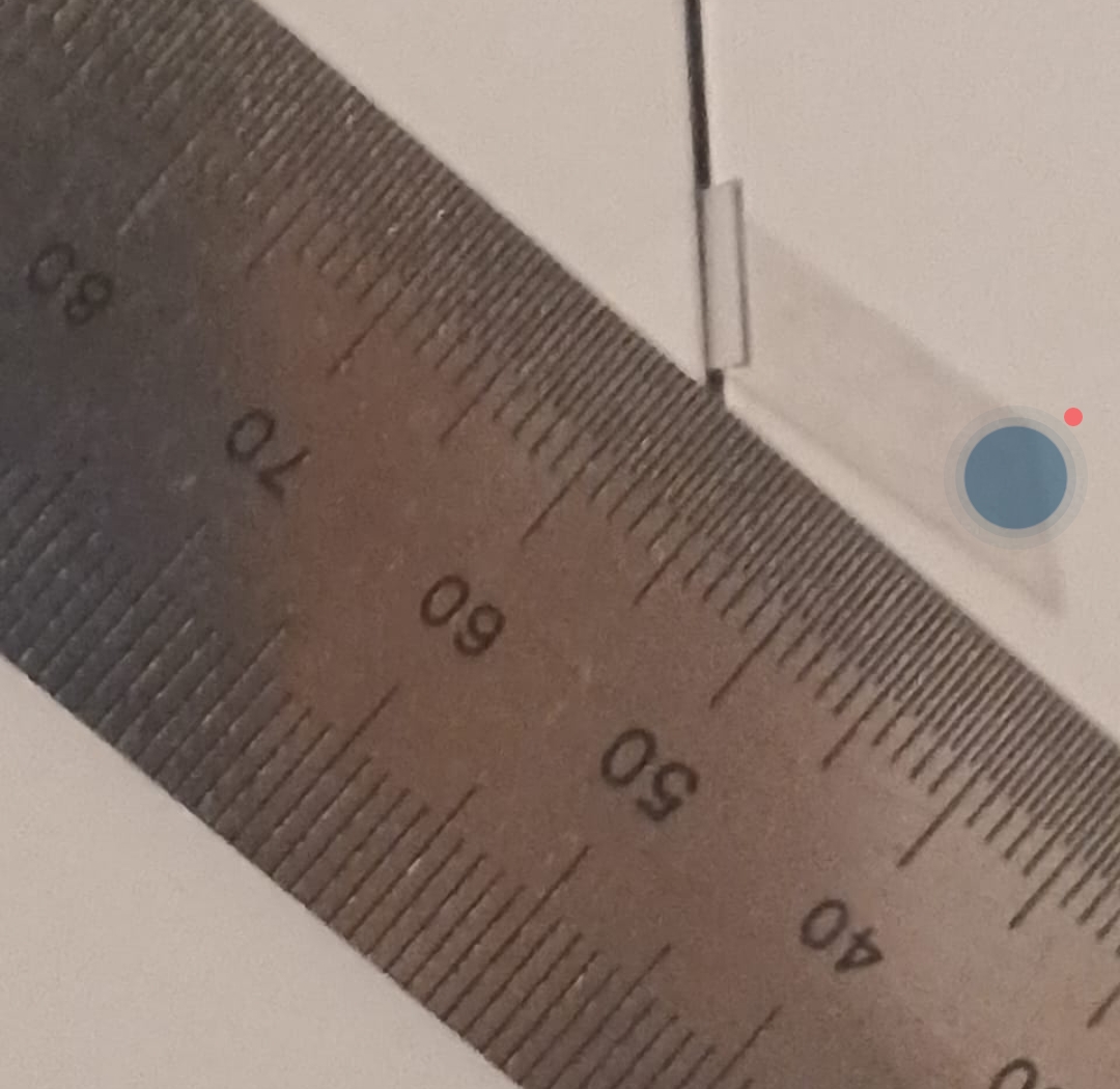

60х30 фартук 0.6х3,6 метра делал с проставками из пластика 0.3мм. Торец плитки немного с завалом, поэтому снаружи немного больше.
Screenshot_20251221-015025 Не профи, поэтому плоскость под плитку готовил под 3м правило и плоскость плитки делал тоже под него - ноль не осилил, зазор есть 1мм. Тонкий шов позволила геометрия плитки Керама Мараци (подмосковье завод) - был приятно удивлен. Поэтому и решил делать нестандарт, с затиркой MS полимером.
