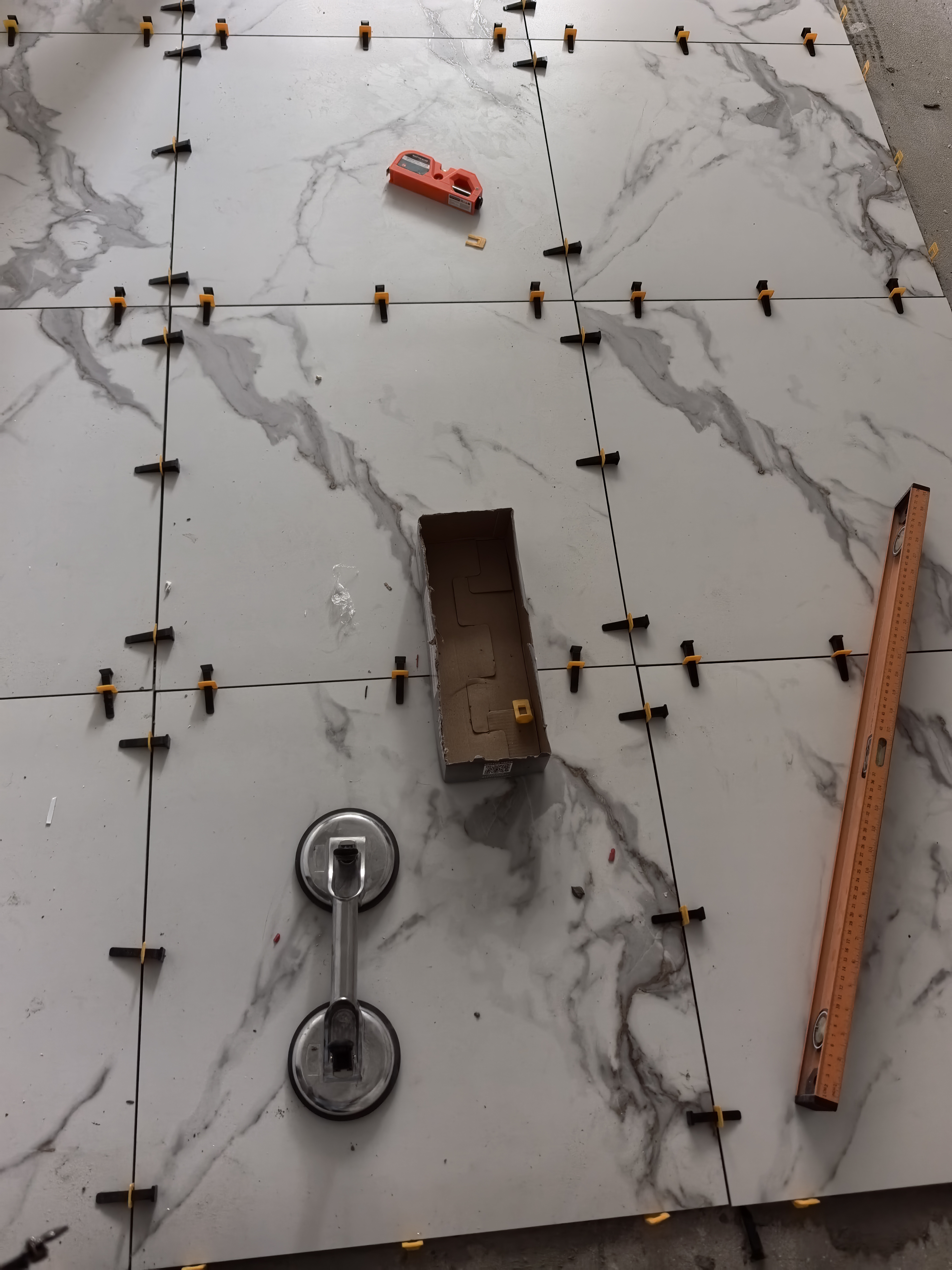

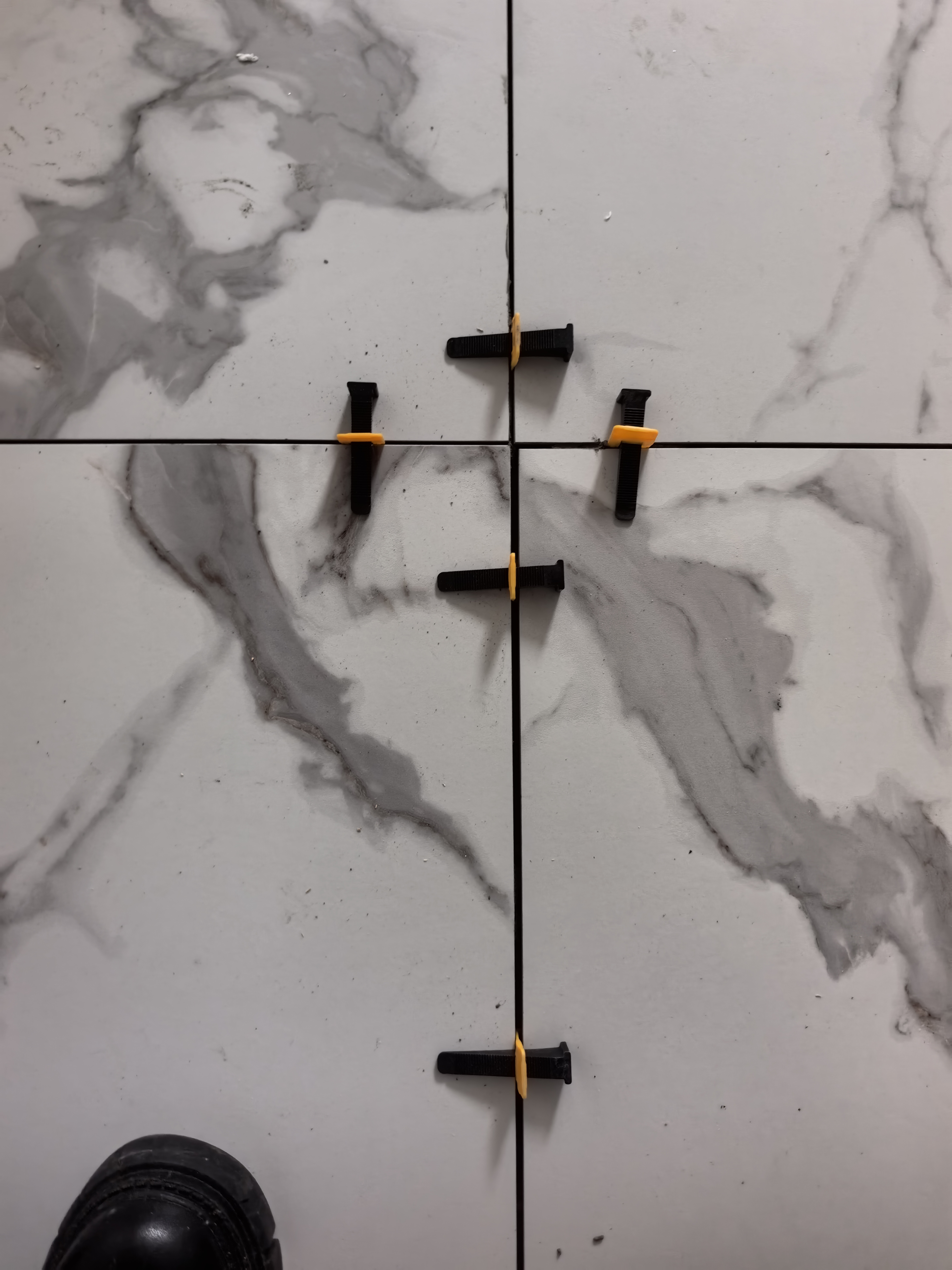

Здравствуйте, вопрос такой, подскажите пожалуйста, я в ремонте как балерина в сантехнике.Плиточник начал укладывать плитку на кухне, и мне кажется что-то пошло не так, хотя он говорит всё будет хорошо и т.д, меня смущает то, что съехало перекрестие почти у всей плитки.Переживаю, потому что ему ещё предстоит класть её в коридоре, ванной и туалете, может стоит уже сейчас отказаться от этого мастера.Подсказать к сожалению некому.Если действительно быть так не должно возможно ли это исправить?IMG_20251222_132831IMG_20251222_132840

Это смещение, после схватывания смеси, может быть исправлено только вновь перекладкой. Поэтому уточняйте смысл его слов насчёт "будет всё хорошо".

Amurlo96@mail.ru, бывает, что плитки разных размеров. Если не калибровать, перебирая все пачки, то будет так.

судя по инструменту на полу вы выбрали самого дешевого мастера вот вам и результат согласно цене , кривая укладка на фото дурак не обращает внимания что зажимая СВП он уводит плитку на фото полный портак и в цене 1000 - 1500 руб за квм это имеет смысл не дороже )))

Amurlo96@mail.ru, это не мастер,это рукожоп.Мастером тут и не пахнет.Найдите себе другого.Плитку снимайте и очищайте.Дальше будет только хуже.Уровень,что на полу,я покупал в начале своей карьеры,тогда не было других.А это двадцать лет назад.Им можно работать как планкой,прижимать что-то ,но не больше. Да он и не нужен особо,сейчас поверхность заранее выравнивается и укладка идет на одну гребёнку,мастер контролирует только стыки плитки и перекрестия.
