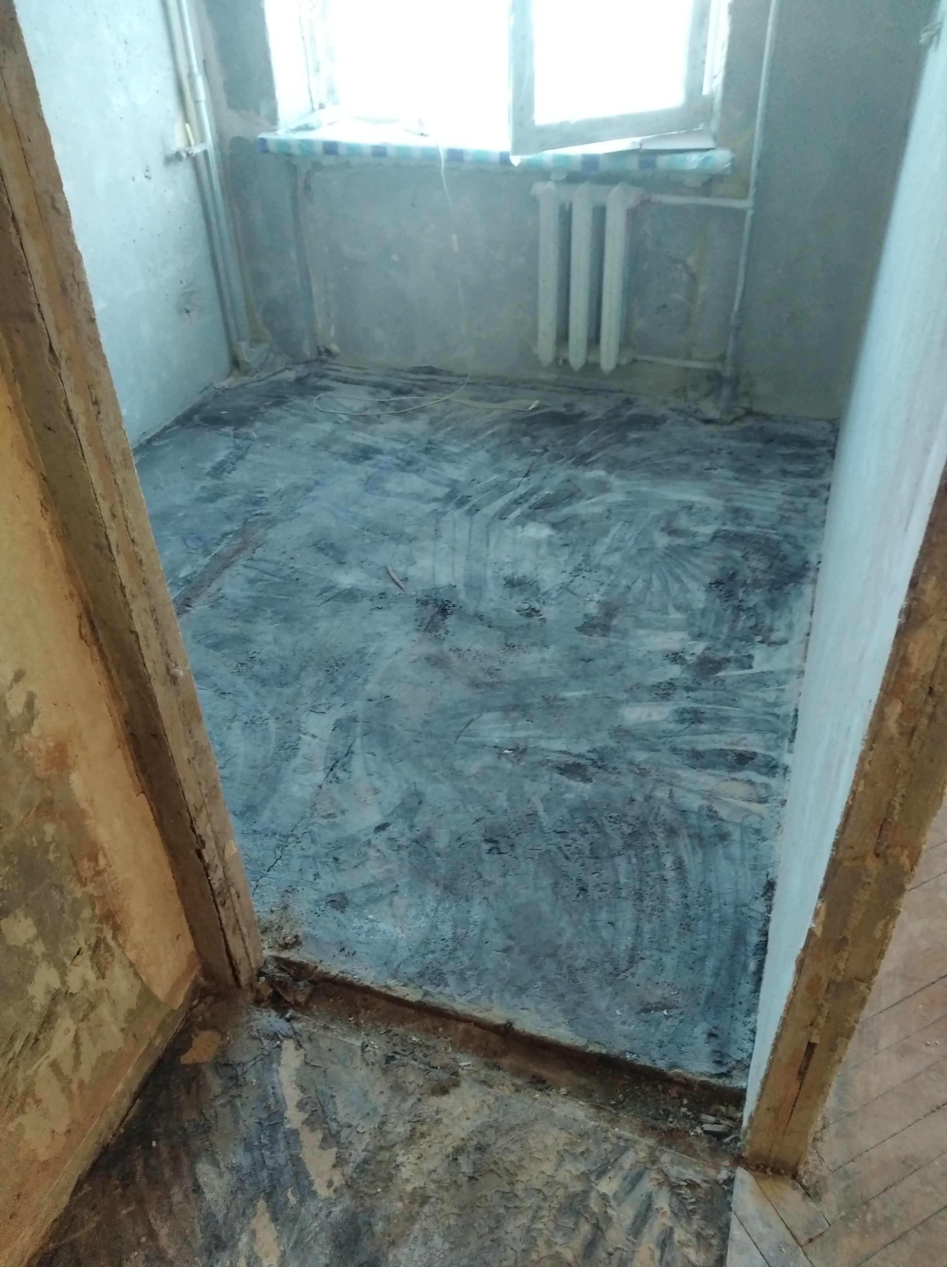

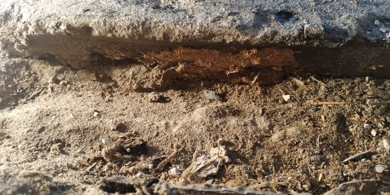

29.01.2026 в 00:42:46
Dmitry47 написал 28.01.2026 в 19:59
Все же очень интересно как на битум можно лить наливайку да еще тонким слоем, он от бетона то .....
Феном подогреть и вдавить сетку капроновую местами. Поверх наливайка.

29.01.2026 в 09:39:45
pool написал 28.01.2026 в 20:35
другого варианта (почти) не вижу.
А если?
pool написал 25.01.2026 в 16:28 Можно втопить песок подплавляя битум (повторяю Мадонну), но толщины слоя битума не везде будет достаточно для этого (повторяю БВ).    или   sanya1965 написал 29.01.2026 в 00:42 Феном подогреть и вдавить сетку капроновую местами. Поверх наливайка.

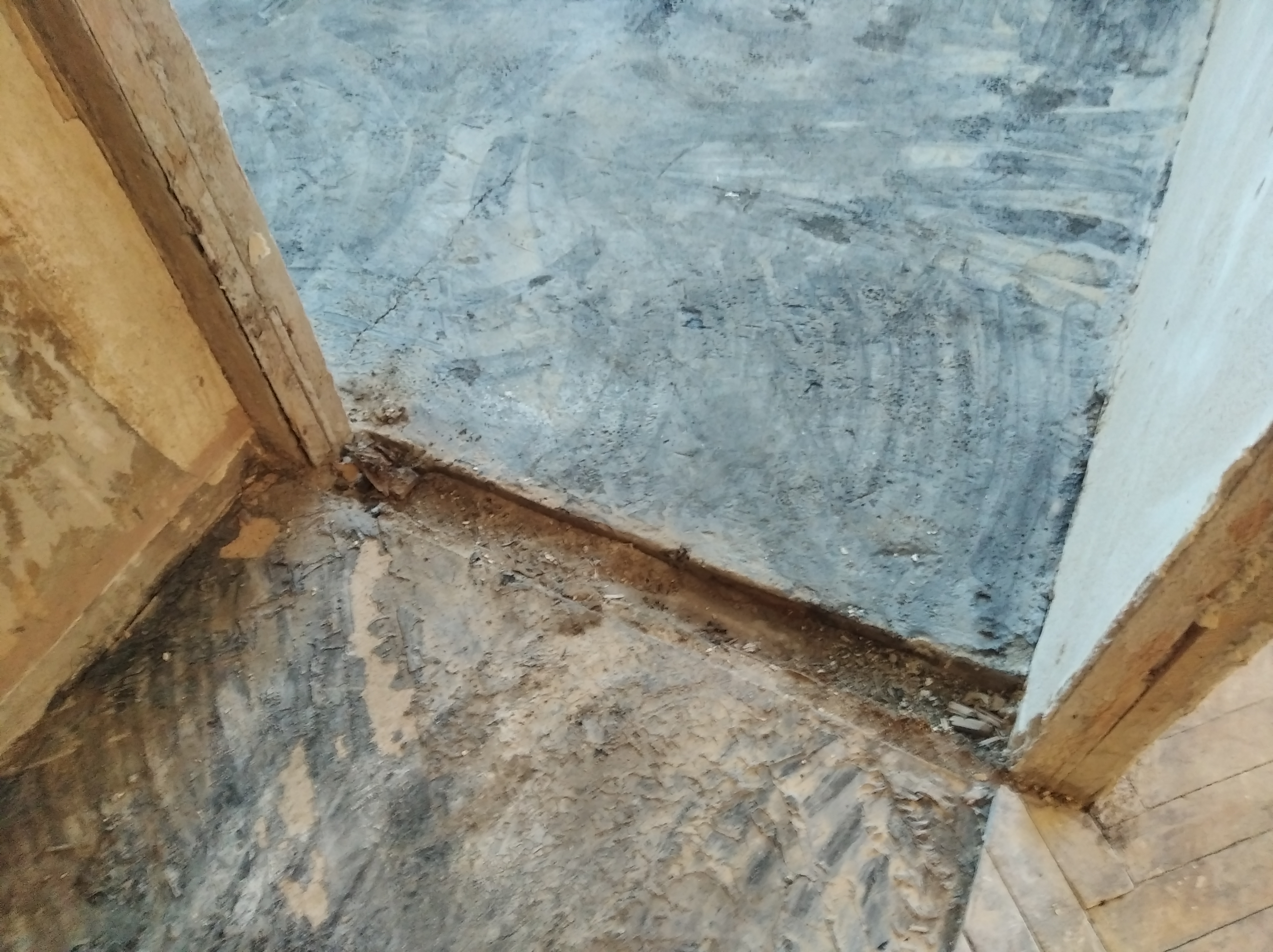

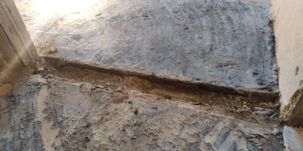

30.01.2026 в 19:21:13
Подскажите, пжл, чтобы уложить плитку, необходимо счистить битум? По-другому никак? 01020304050608

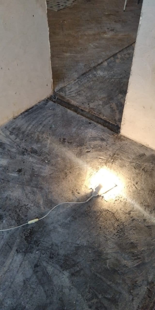

03.03.2026 в 16:26:40
Homeproblem написал 28.01.2026 в 14:26
квартира в точности как у вас. Сейчас заканчиваю ремонт. С пола совершенно точно надо всё убирать и делать стяжк
А Вы во всей квартире пол демонтировали? Почему вопрос возник. У нас в доме ещё одну подобную квартиру ремонтируют. Там мастера не первую подобную квартиру делают, у них один и тот же постоянный заказчик. Демонтируют они только паркет. Делают сверху сетку, плиточный клей, "наливайку". Потом - ламинат. Говорят, ничего не отваливается, всё держится. Другой вопрос, сколько всё это будет держаться? IMG_20260228_135604Фотка пола соседей

03.03.2026 в 20:18:05
Новосел_2013 написал 03.03.2026 в 19:31
Здесь, наверное, - до продажи. Ну так "перекупский" метод, что ли? Держаться не будет?
Да нормально, но непонятно зачем там все эти клеи и наливайки??? Может отвалится может нет. Если просто снять паркет - под ним относительно ровная стяжка. Проверить правилой - если есть ямы - их заполнить и сделать ровное основание с минимальными затратами. Тем более наливайки - это или дорого или непрочно или и то и другое одновременно.
