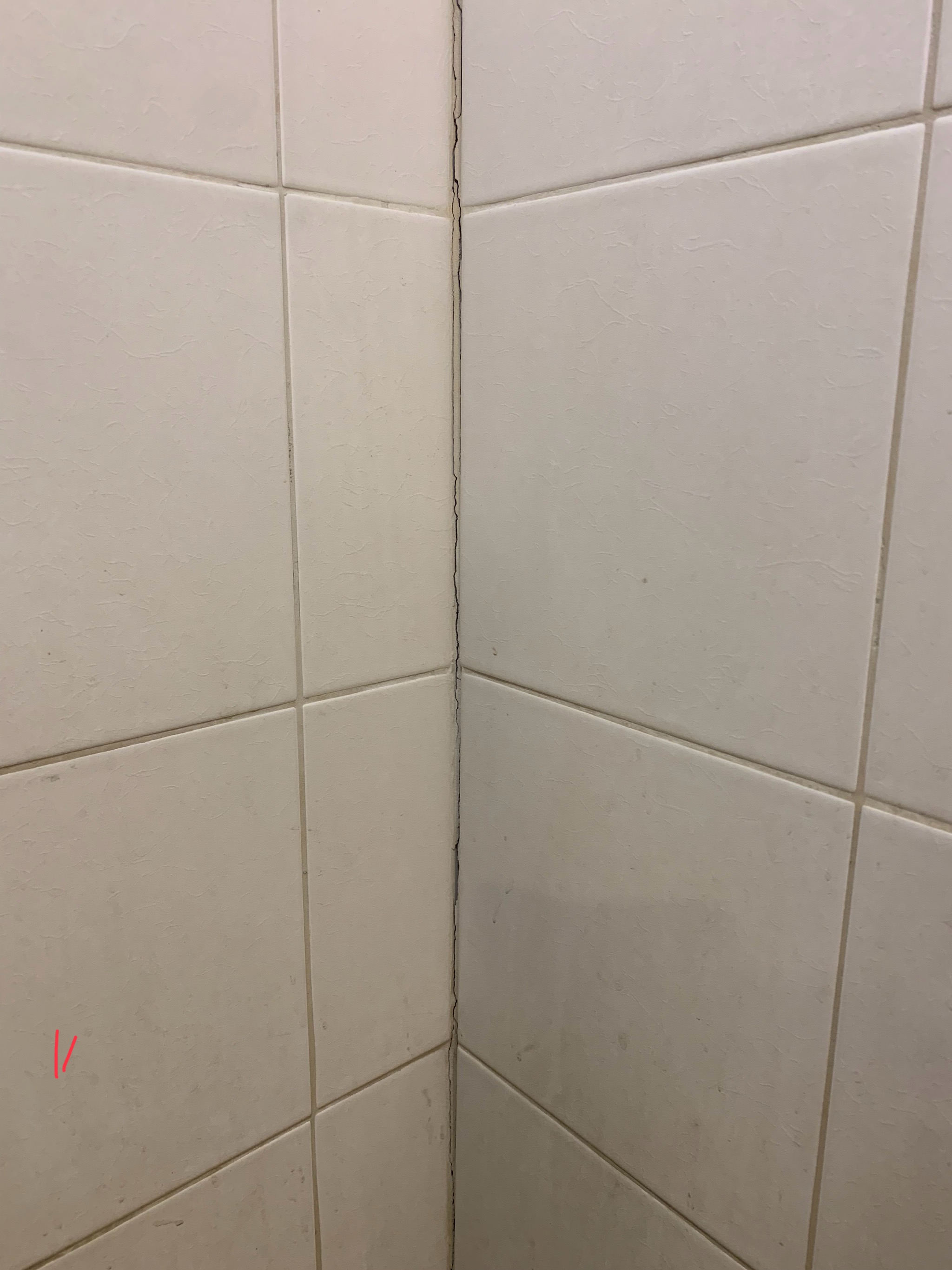

MADONNA написал 26.12.2025 в 16:06 > BV написал 26.12.2025 в 16:00 > > А если каждый день 2-3 раза в течении месяцев и понемногу...? Не считается? )
Какие- то странные фантазии..
Для вас странно, что проживающие в квартире могут использовать душевую 2-3 раза в день? И что стена душевой может протекать понемногу в углу, либо по трещине плитки?
И странно то, что эти протечки в итоге появляются внизу на потолке соседа в виде желтых пятен?
Поясните пожалуйста....

IMG_8208Вот фрагмент стены у меня в душе (служебный) В нем каждый день моется обычно 1-2-3 человека, в зависимости от ситуации. Трещина появилась 20 лет назад - и все руки не доходят ее заделать. Отчасти это связано с тем, что ни в жилой комнате за стеной, ни этажом ниже - никаких абсолютно протечек или следов или плесени - нет! По этому углу течет вода - вертикально, то есть сверху вниз. Количество воды попавшей в шов - недостаточно что бы намочить бетон и/или скопиться в каком-либо значительном количестве и очевидно высыхает до следующей помывки личного состава.

Разумеется - мои фото и убедительнейшие рассуждения - ничто в сравнении с вашей ссылкой на писульки анонима. Я не призываю следовать ничему - мы обсуждаем проблему - я привожу доводы. Не найденные на Озоне - а из личной практики. Можно посмотреть со всех сторон, сфотографировать в разных ракурсах и даже под микроскопом, настоящим советским. Это к вопросу о весе мнения и убедительности - вы наивно полагаете, что ваш авторитет непререкаем, а если кто не согласен с вашими смешными доводами (ничем не подкрепленными) - то надо назвать собеседника дураком.
