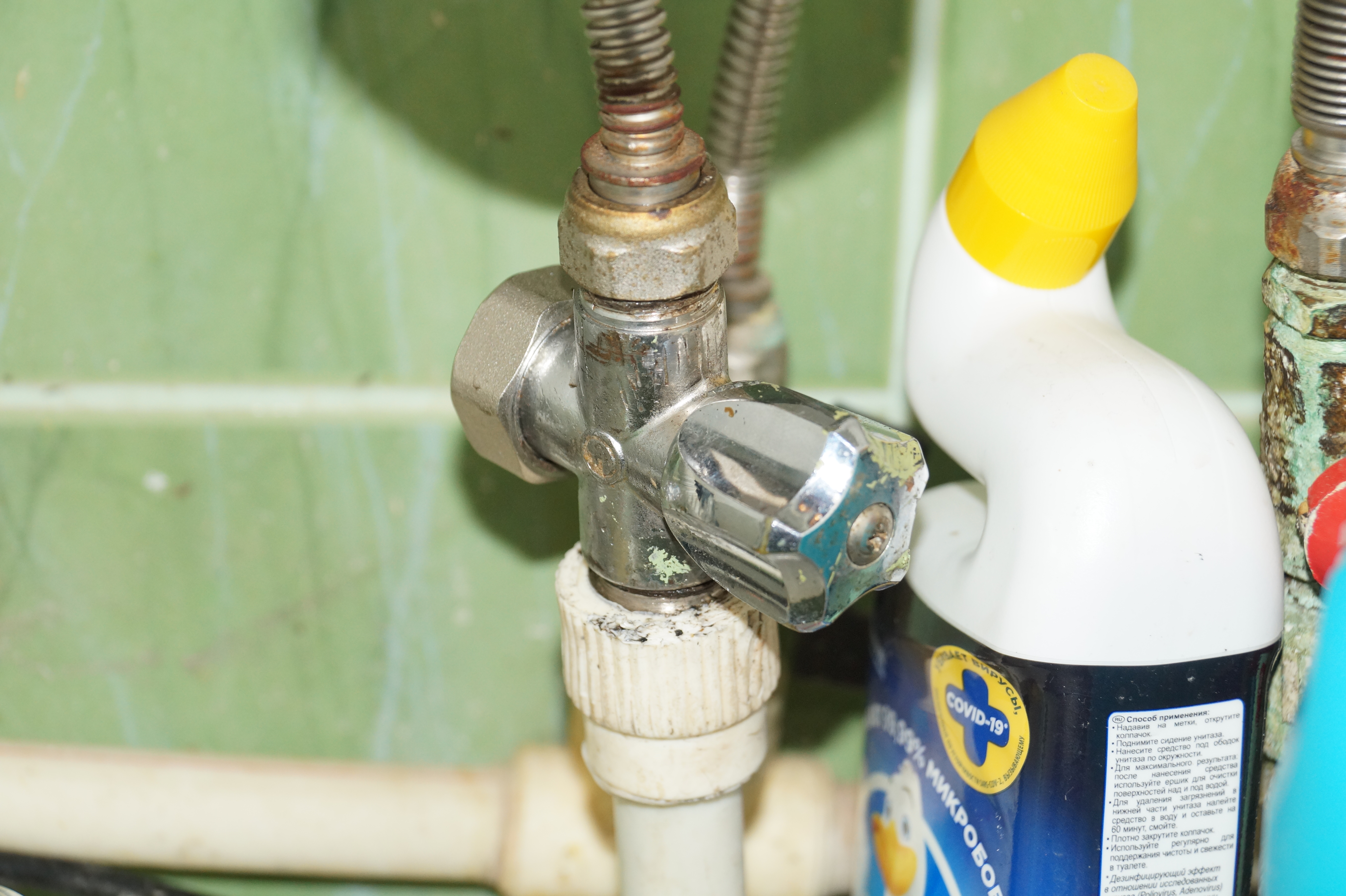

Здравствуйте.При замене шланга стиральной машины обнаружил, что ее кран не держит воду.Купил новый кран.Хотел открутить старый и не смог.Рукой не откручивается.Пробовал захватить газовым ключем, но он тоже соскальзывает.Кроме того пластиковая труба хлипкая, боюсь что-нибудь сломать.Что делать? Сейчас пока поставил заглушку.

Такие краны вообще рукой надо откручивать или каким-то специальным инструментом?
Сообщений: 138513
27.12.2025 в 23:46:02
leshaag, Лучше кран не снимайте - можете провернуть резьбу в пластике. Снимите барашек. Выкрутите буксу и поменяйте прокладку на ней.

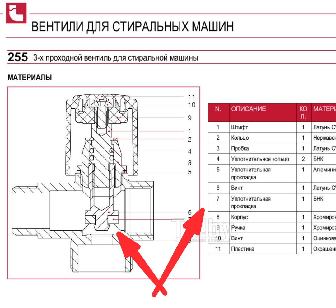

По моему есть попроще и подешевле...
Screenshot_20251228-013945
Это если удастся открутить наверняка не менее закисшую кранбуксу, не повредив при этом комбинированную муфту. Да и прокладку подходящую подобрать потребуется оперативно. Тем более, ТС уже

Тем более, ТС уже
Если такой же и если букса выкрутится - поменять ее с нового - вполне вариант. И сверху не надо откручивать, и паять и паковать, особенно с учетом вопросов ТС:
leshaag написал 27.12.2025 в 20:47
Паять сам не будет, а сантехнику денег отдаст....
А если прокладку искать .... в ближайшем хозмаге найдется по фото крана. А новый кран сдать можно.

leshaag написал 27.12.2025 в 20:21
За заглушку и откручивайте. Там есть грани.
