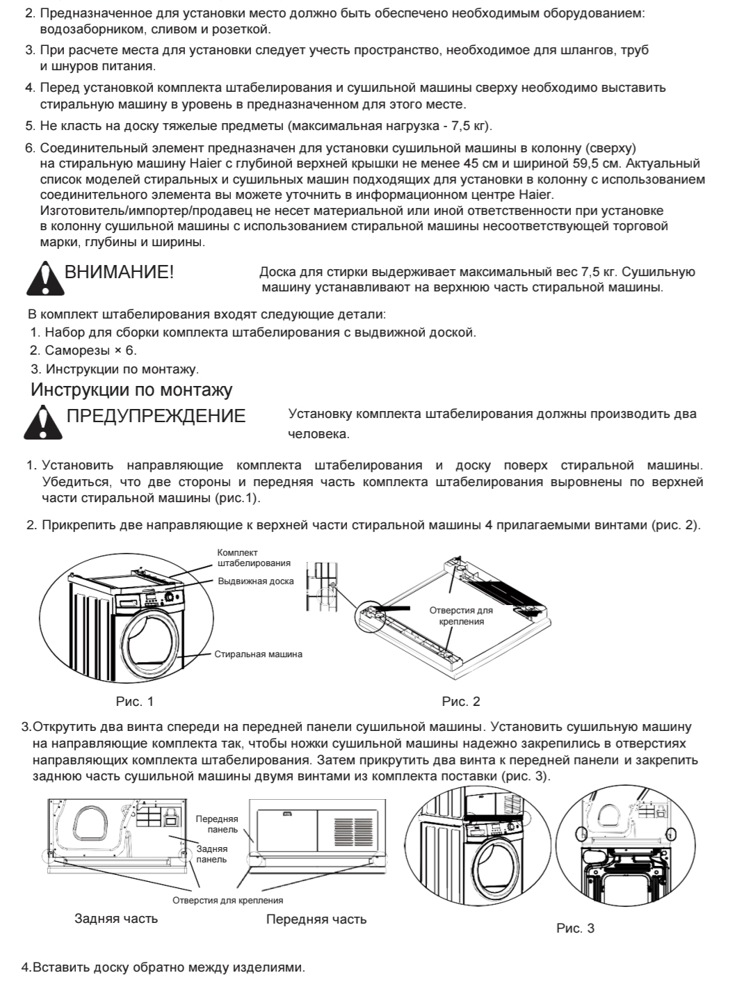

Привет всем, Задумали воздвигнуть новомодную башню из стиралки и сушилки.Подскажите, на основн опыта, .....
Нету никаких проблем и не новомодная она, новомодные это совмещенные башни в одном корпусе, ставите стиралку, берете уровень и выравниваете ногами если есть уклоны, а далее сверху ставите сушилку, если есть специальная полка, покупаете полку и ставите на нее, если нет, то и не надо. В комплекте к сушилке могут идти присоски насадки на ножки. А откуда переживания? Как правило сушки полноразмерные глубокие (кроме новомодных), понятное дело стоят всегда сверху и эта вся колонна настолько крупна и тяжела, что никто от вибрации никуда не двигается и даже не качается.

Sergey52,  задвигать можно как угодно в зависимости от гладкости поверхности. Далее, выставить по уровню, возможно придется двигать несколько раз, если в нише, т.к неровности на полу разные, в разных местах. А установка сушилки как правило, возможна только до того, как задвинете ее на место. Далее, на стиралку сверху прикручивается саморезами, по инструкции, подставка под сушилку. Можно приклеить на дустороннюю ленту, я приклеивал. Сверху - сушилка. Ничего крепить к полу не надо, наоборот, сушилка придаст устойчивости стиралке своим весом. И стягивать ремнями тоже не надо, сушилка хорошо сидит в подставке, она для этого и сделана, помимо прочего. Подставку надо только прикрепить к стиралке.

На счет вопроса откуда вибрации. Возможно я рукожоп, пробовал выровнять стиралку в ноль по лазеру. Первое время более менее норм, но тоже не идеально, а через несколько лет прямо сильно вибрирует. Это на резиновых антивибрационных подставках. Отсюда опасения. Возможно, необходимо раз в год юстировать. Ну и сушилка, да, будет поддавливать сверху.
На счет лыж с роликами и подставки. Я тупо на озоне нашел их, читанул отзывы. Отзывы немного противоречивые. Таки Китай и не лучшие его представители. Вдруг у кого есть проверенные модельки.

Если стиралка не стоит на месте, надо чинить стиралку, либо на помойку, что более вероятно. Подставку надо смотреть под конкретную вашу сушилку.

Неизвестно, что вы там нашли на озоне, нету ссылки. Да и не нужны никакие приспособления. Если у вашей старой стиралки проблемы, кривая установка или мертвые амортизаторы, надо исправлять. По хорошему надо стиралку и сушку одинаковые, так как минимум красивее.

Sergey52, вроде просто ставится одно на другое, без всяких переходников, есть принадлежности дл установки, но они просто закрывают щель иежду приборами, бывают более функциональные, типа Аско, сушку можно вытянуть из под верхнего прибора или доску гладильную, советую сходить на сайт смег.ру и скачать документацию, схемы установки и прочее, вообще есть и американские лаундри центры- там все уже в одном корпусе.

master.msk, она стоит, но вибрирует, ощутимо дрожит. Правда это другая стиралка, не та, что хочу в башню собрать. Ну и это на 1200 оборотов.
На счет подставки именно на мою - думал они универсальные. Нашел какую-то итальянскую, всеми рекомендуемую, но ее цена за гранью добра и зла, тыс 16 за проставку.
Но тем не менее ок, спасибо, гляну

Стиралка и сушилка разные. Подбирали по цене. Жена сказала, хочу не могу сушилку. Вот теперь грущу, думаю как собрать все это в микрованну.
Еще, как вариант, наверное не стоит отжим устраивать на 1200. Заметил, что на 800 колбасит, но прям чуточку

Sergey52,  у них свои эти подставки есть, "комплект штабелирования" например 1000039878
