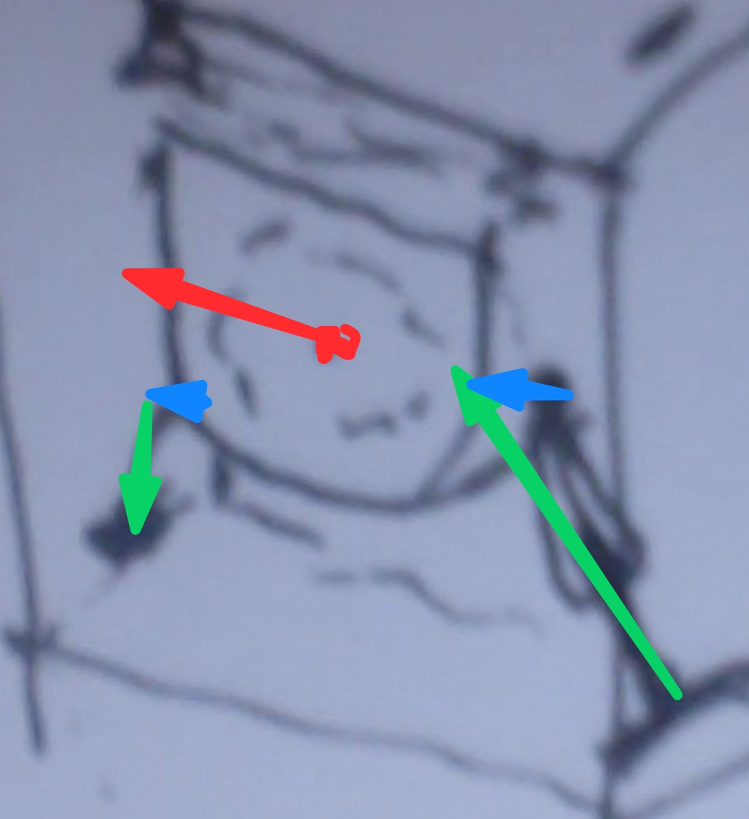

Пружины - 4 шт по верхним углам бака вертикально к корпусу. Амортизаторы - от середины бака (по ширине) и к каркасу копуса снизу.
Фото 02.01.2026, 16.43
Сообщений: 137761
02.01.2026 в 16:57:05
pool написал 02.01.2026 в 16:49
Пружины - 4 шт по верхним углам бака вертикально к корпусу. Амортизаторы - от середины бака (по .....
Screenshot_20260102-165213 Зеленые... правая длинее, левая - короче - изменение длины амортизаторов при горизонтальном смещении центра бака - красная.
Есть вопросы? ;)
PS слишком мягкие амортизаторы - слишком большая амплитуда бака вплоть до ударов о стенки при разгоне, но меньше вибрации на корпус на больших оборотах. Есть амортизаторы переменной жесткости от величины смещения от среднего положения.
