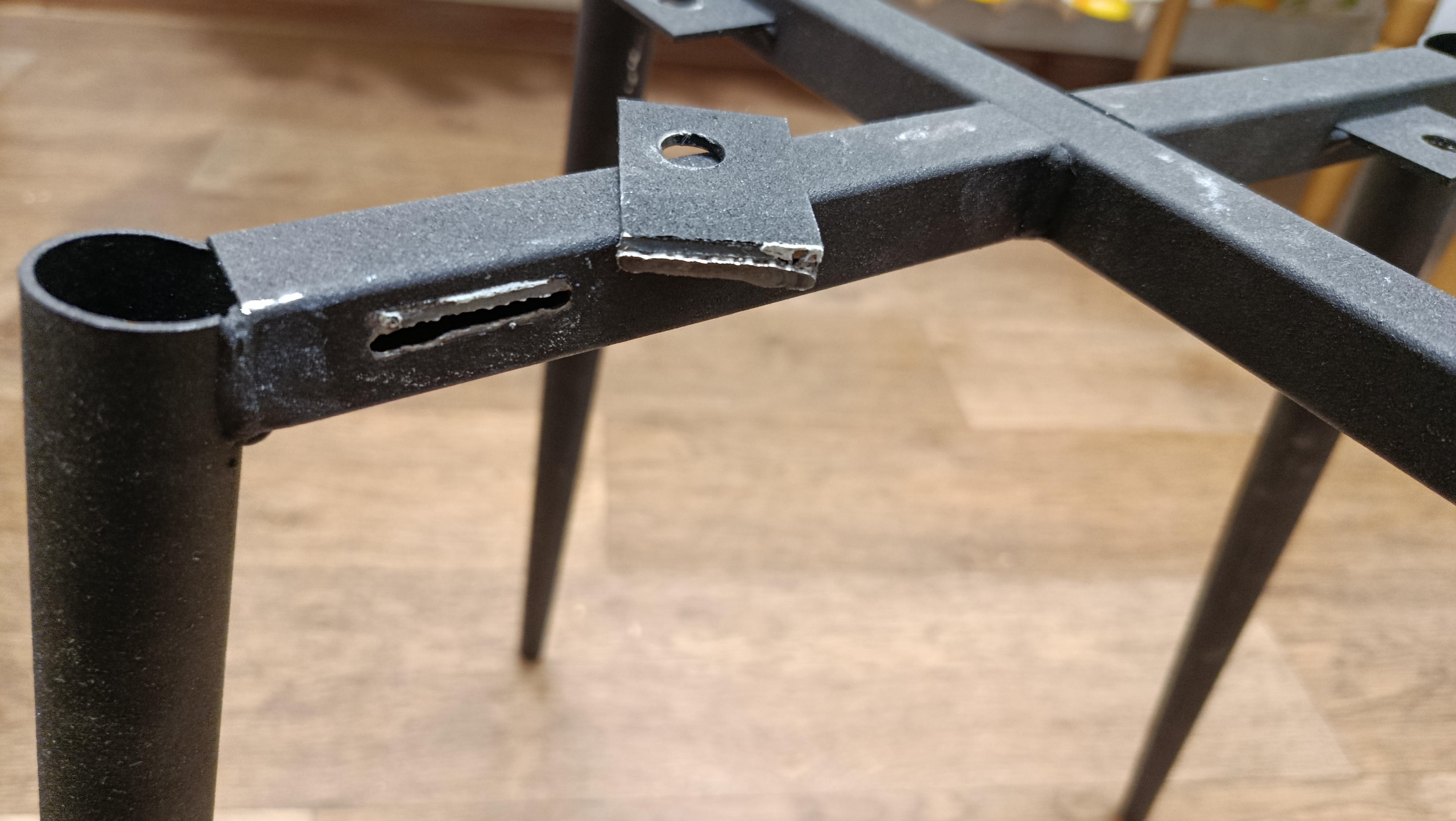

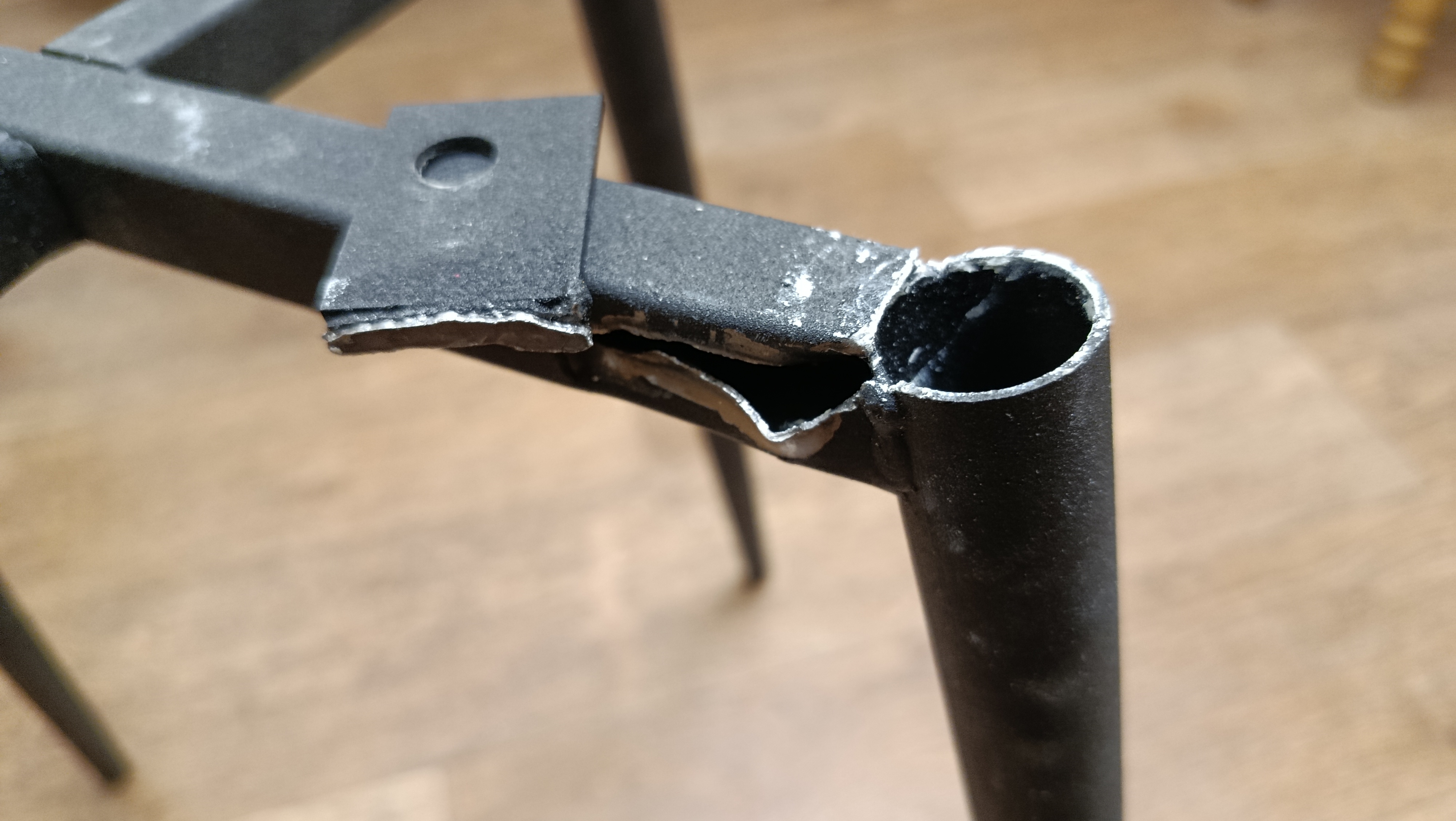

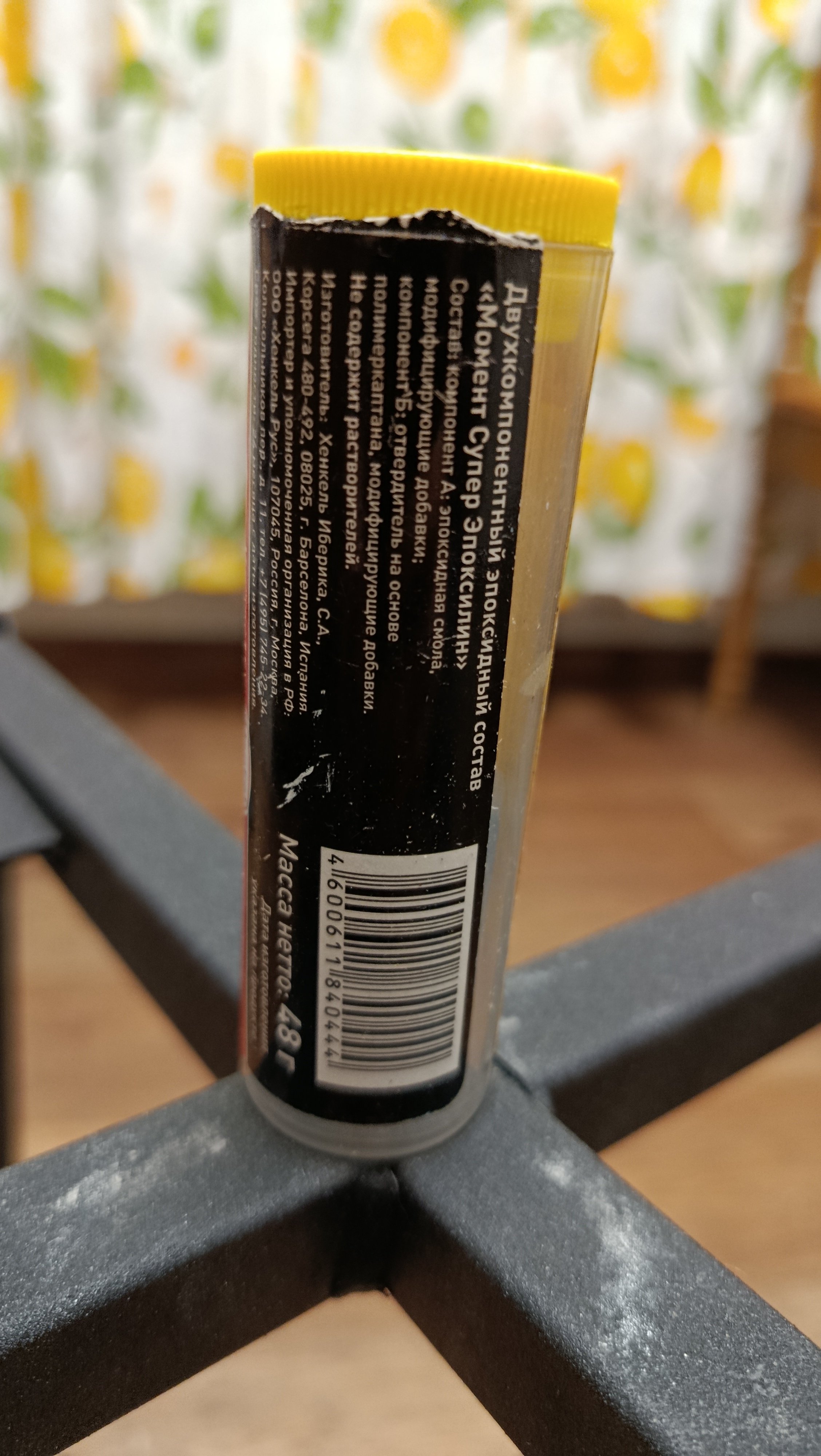

Лопнул металл и ушки у металлического стула.Пробовал починить так называемым супер эпоксилином от момент (состав на фото). Схватился, но потрескался при нагрузке
Какие ещё есть варианты домашнего ремонта без проф сварки?

Никаких. Труба тонкостенная, лучше варить полуавтоматом.

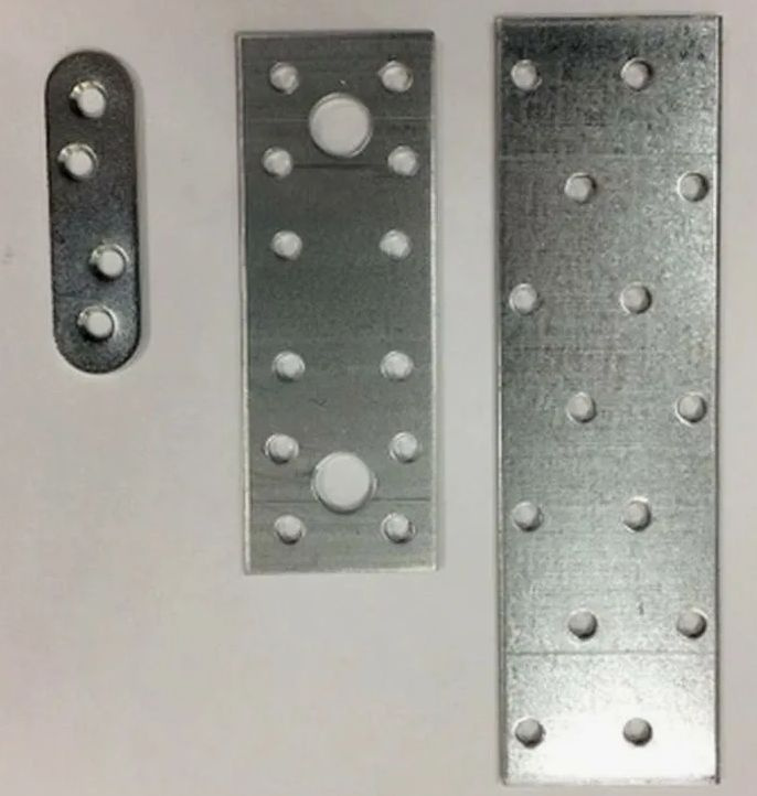

MM5326, монтажные пластины металлические прикрутите саморезами со сверлом к профилю сверху.imageimageМожно и проще - скобочку из полоски жести, обернуть ей трубу и прикрутить к сиденью стула. Илив профиле просверлить отверстие насквозь и притянуть шурупом нужной длины.

Нет. Только сварка, и желательно с усилением накладками

В таком тонком металле не будет держаться - и стянуть не получится, труба просто будет сминаться и требуемого момента на резьбе не получится.

Там изначально сварено неправильтно - шов идет по одной стороне - а нагрузка знакопеременная и поэтому платинки отломались. На фото хорошо видно. В автосервисе попросить положить шов с двух сторон, этого достаточно.

MADONNA, не придумывай. Никаких там усилий при привинчивании сидушки не требуется. Второе - сидушку мы не видели. Третье - можно насквозь просверлить через сидушу и поставить винт с грибком-головкой сверху (или в потай).

Вадим М, как таким образом приделать сами ушки. Может у вас есть видео инструкция, я подобным ремонтом не занимался, нужен пример
