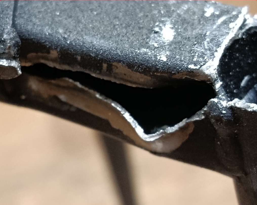

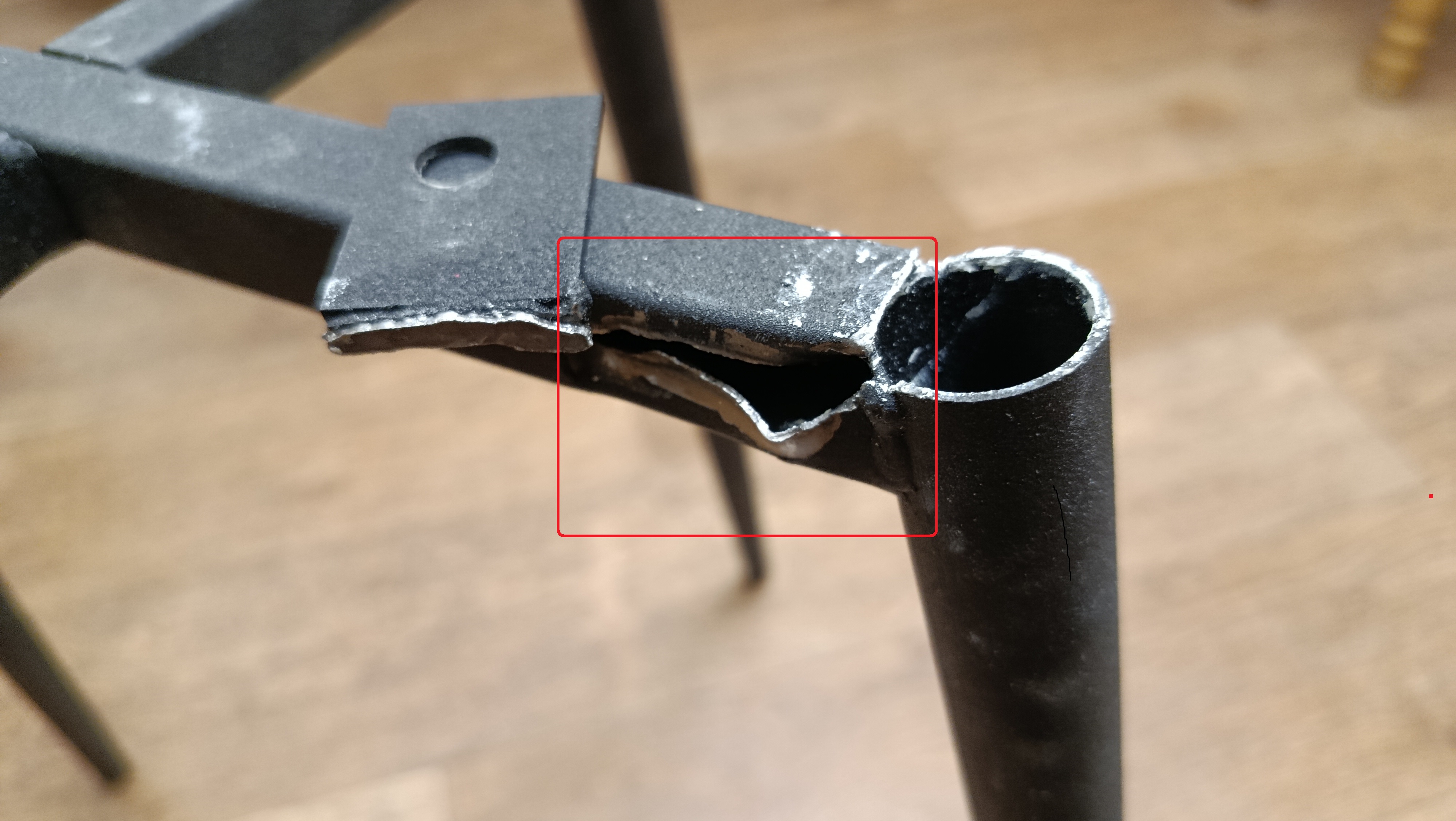

Если кто не заметил цццСтенка трубы разорвана и деформирована. Что бы эта ножка держала нагрузку, нужна сварка с усилением накладками.

Alekss, на мой взгляд - ничего там не надо делать. Разве что, для аккуратности поджать металл трубы на место хоть молоточком, хоть параллельными губками, хоть струбциной. Уровень самого стула не предполагает серьёзную возню с ним. Лишь бы выдерживал седока.

Сломались, собственно, только ухи. Придумывать причину поломки даже не хочется. Суть - отковырнули сидушку неловким движением. Несущая способность каркаса стула не пострадала.

Ножка держится только на одной стороне. ццц  ццц

Ошибаешься. То что на фото - след от сручивания, на ответной стороне (пластине) видно. Сиденье было почти отломано и с проворотом вокруг этого места - от этого такая форма. Сам профиль (квадрат) и труба (круглая) свою геометрию не потеряли

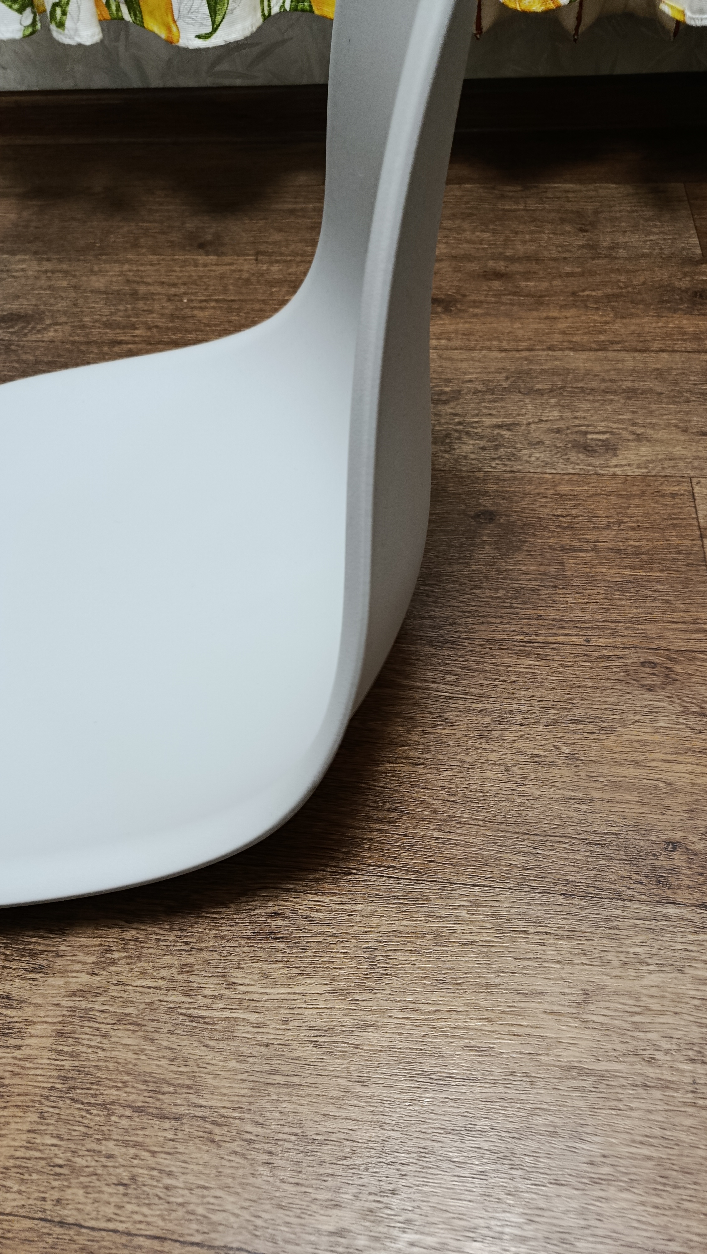

Вадим М, сидушка достаточно из тонкого пластика для того чтобы притянуть её к профилю, вот фото Так же край профиля лопнул по шву между ножкой и верхним основанием10000174361000017434
