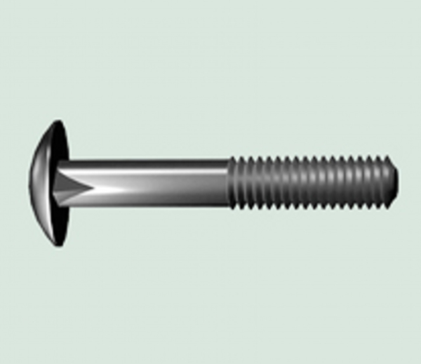

MM5326 написал 03.01.2026 в 12:33
сидушка достаточно из тонкого пластика для того чтобы притянуть её к профилю
Тогда вместо шурупа возьмите шпильку и гайку:image Или болты с полукруглыми шляпками:imageimage
Так же край профиля лопнул по шву между ножкой и верхним основанием
