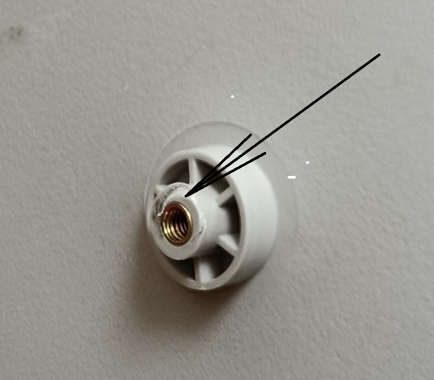

После приварки нормальным образом стул станет прочнее
Не станет. Материал - т.н. говнолин, чинезиум, хоть как его вари - только ослабляется место сварки. Автор интуитивно нашёл почти правильное решение - холодная сварка. Жаль не держит, но там и горячая не держит.

Можно на заклёпках.
Нельзя. У соединения заклепкой есть определенные пропорции толщины металла/тела клепки, в данном случае заклепка будет срезана - толщина очень маленькая, или заклепок нужно 100 штук диаметром 1мм

MADONNA, Будет держаться на стальных 3 мм заклёпках.

Твои слова против моих ссылок ..
IMG_3233Нарисуй как ты собрался заклепки ставить?

Там нет срезающих усилий. Приклепать пластину сверху на трубу, достаточно 4-х заклёпок.

Это изменение конструкции. Тогда логичнее пластину расположить снизу трубы.
Но она уже сломалась - то есть усилия оказались выше расчетных. Причем значительно - никто не проектирует на грани. Ну кроме меня. IMG_3235

Я считаю, что починить элементарно.
Только не элементарно и не методами саморезов и заплаток.
Сварщику автоматом - не проблема.
Оба уха вырваны с частью металла. А лопнули они, потому что опора была на уши, а не на ноги - сама конструкция г-но. В одном месте нога была погнута еще.
Фото увеличте и посмотрите. Заодно и как опирается сидушка на раму. И даже если новую железку купить - будет то же самое, если сразу ее не усилить сваркой.
Так что без вариантов нужен сварщик. Либо забыть о таких стульях.

Ну, во-первых, моя реплика о заклёпках была на твоё правильное замечание, что саморезы в тонкостенной трубе бесполезны. Во-вторых. Конструкция этих самых "ушей" не правильная, потому как приварены они должны были вровень с верхней плоскостью трубы, что бы не создавать изгибающего момента, действующего на место сварки, при притягивании седушки. Именно этот изгибающий момент вкупе со сваркой (читай внутренними напряжениями в металле плюс тонкая стенка) и циклическими нагрузками привели к такому результату. Поэтому пластину нужно приклёпывать сверху, либо уголок сбоку в одной плоскости с трубой.

Все там правильно приварено. У сиденья отливы как раз на этот отступ от верха (сиденье плоскостью ложится на трубы, уши с винтами для фиксации). Предполагаю ... винты постепенно выкрутились, потерялись, седуху на 1 винте трепали, роняли. Следы варварского отношения видны.мсКаркасы подобные требуют бережного обращения (не использовать как кресло качалку и гимнастическую мебель)
А Вы уверены, что этот отступ соответствовал выступу на седушке или не был приварен криво с загибом вниз?

Нет не уверен в идеальном соответствии, но что они
Дмитрий Т написал 04.01.2026 в 17:04
неверно, отступ там должен быть. А вот вровень и будет на изгиб
