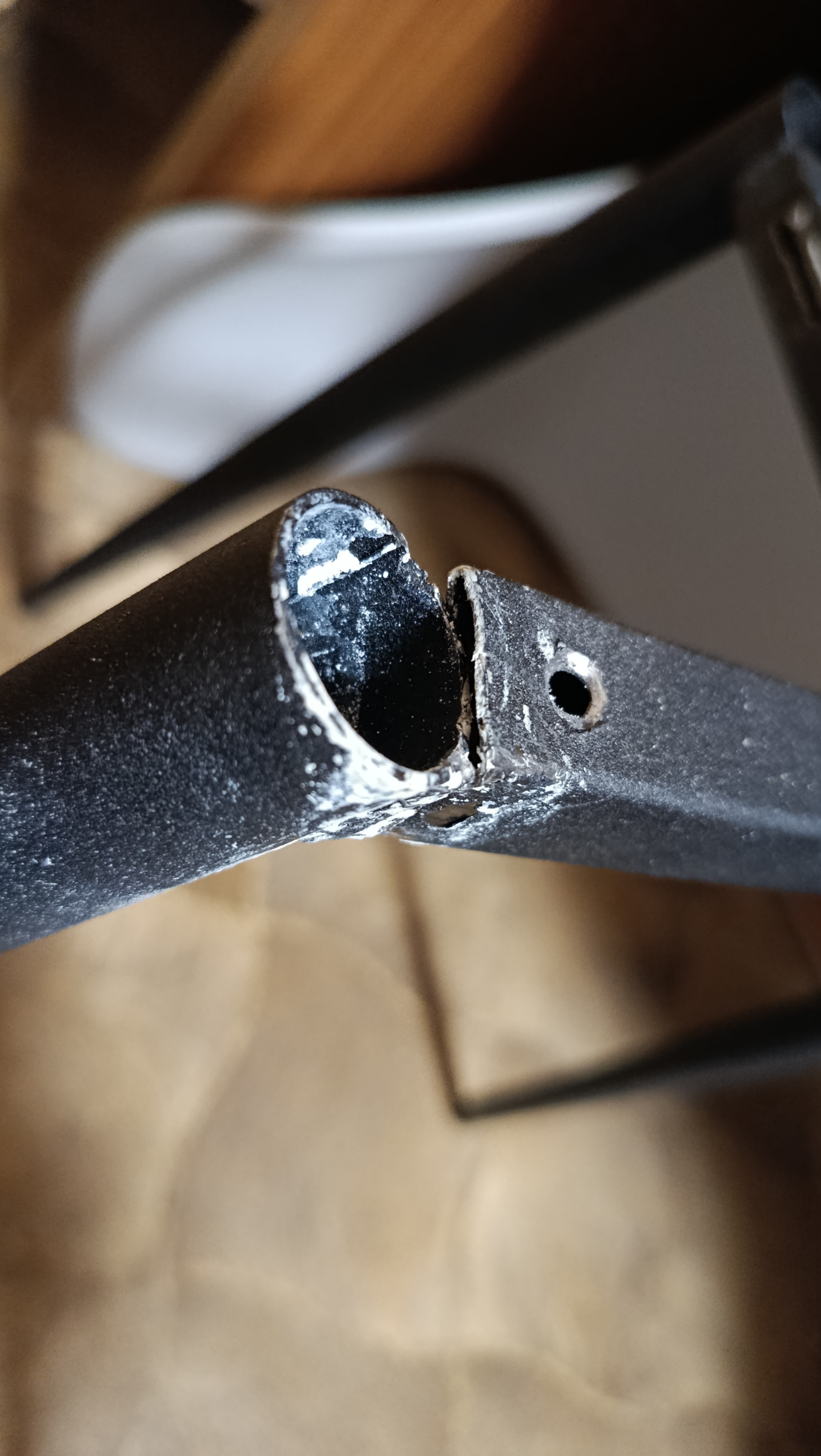

04.01.2026 в 23:58:43

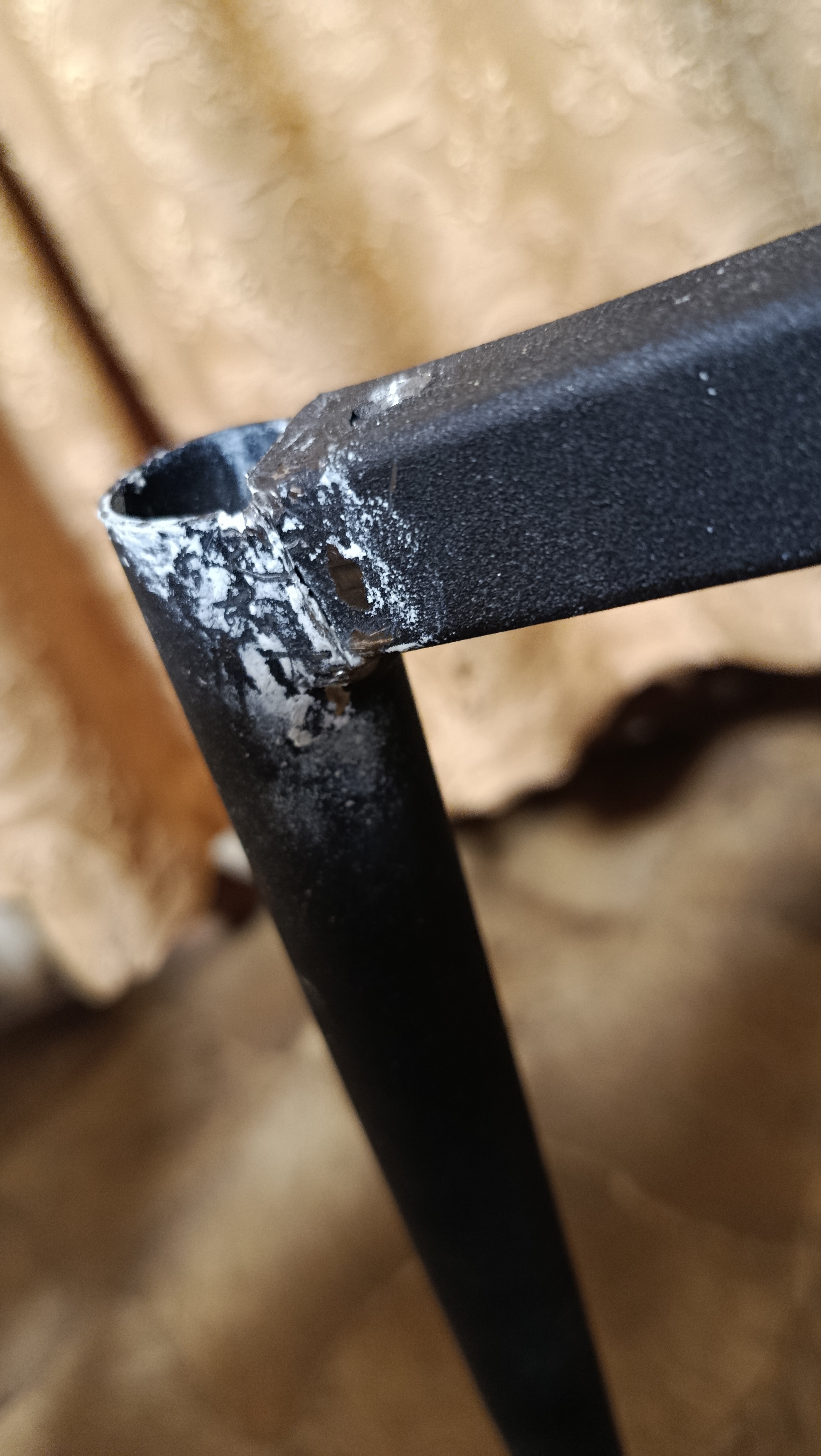

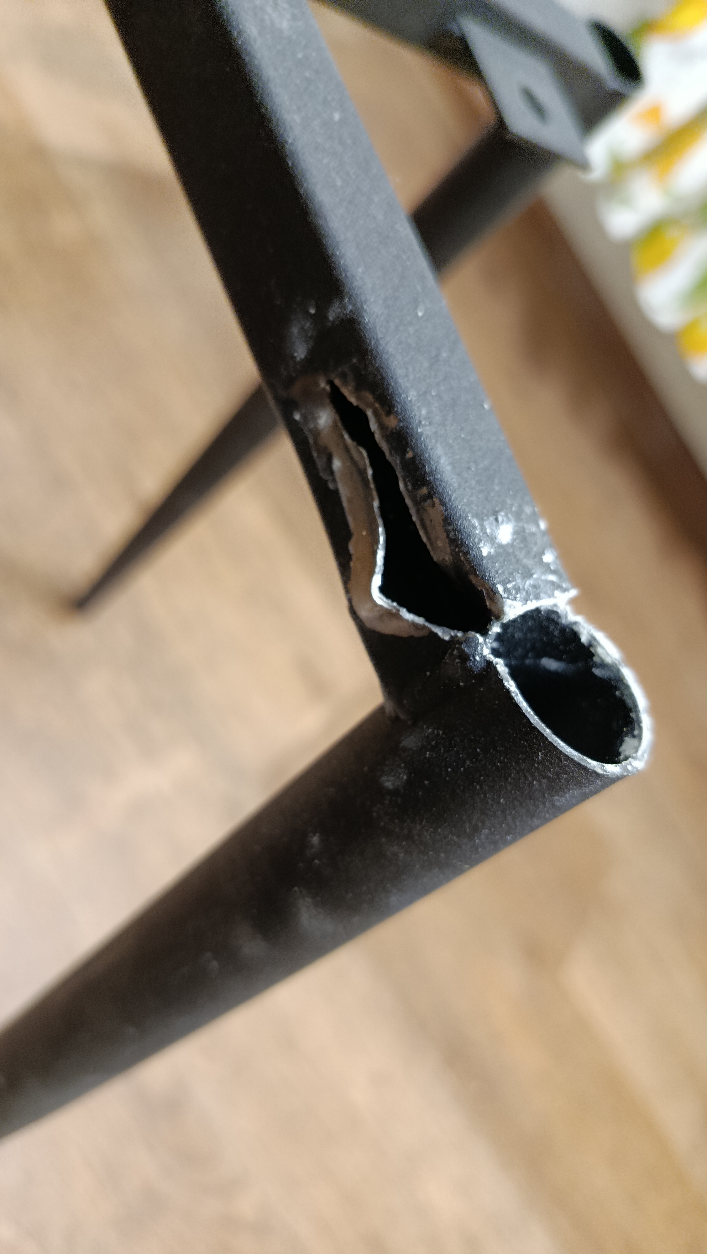

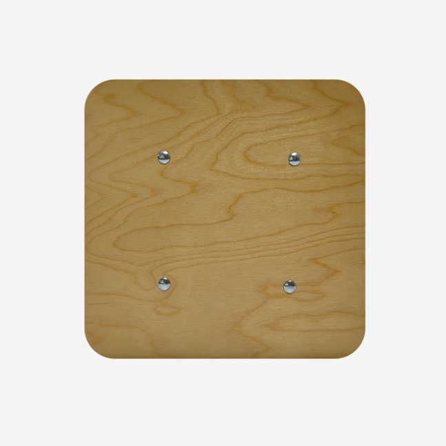

Решил сделать таким образом, сидушка напрямую прикрутить к профилю: 1000017446 Теперь вопрос, что делать с вырванным металлом и лопнутым швом с другой стороны? 100001741910000174481000017449

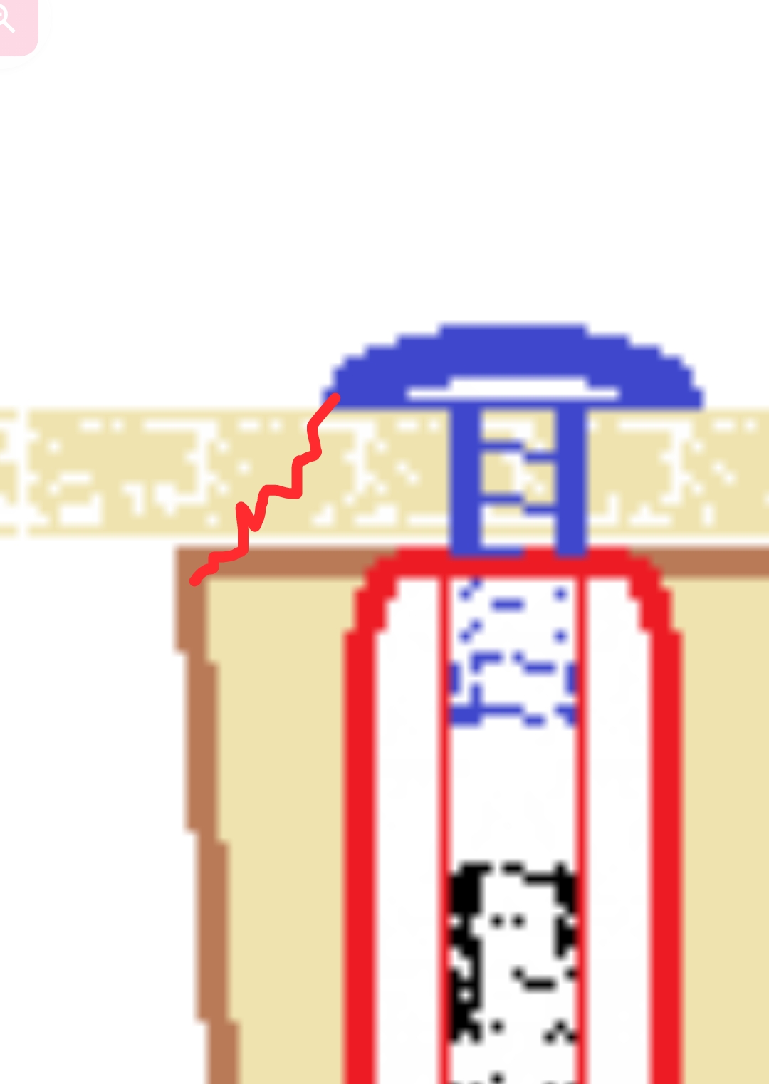

MM5326 написал 04.01.2026 в 23:58
В полость ножки набейте скомканной бумаги, не доходя до верха где-то 5 см. В оставшуюся часть вставьте резьбовой удлинитель верхним краем вровень с краем ножки, залейте вокруг эпоксидку. imageПосле затвердевания вверните болт насквозь.

05.01.2026 в 00:56:32
Или вставьте в ножку шпильку. Снизу - гайку Эрисмана, сверху - удлинитель и болт с потайной или полукруглой головкой:imageпрВсе 4 ножки так модернизируйте, и никуда Ваш стул из фольги и прочей субстанции не денется))

И как это поможет оторванному шву ножка-горизонталь на 2м и 3м фото? А растянутому металлу на 1м фото?

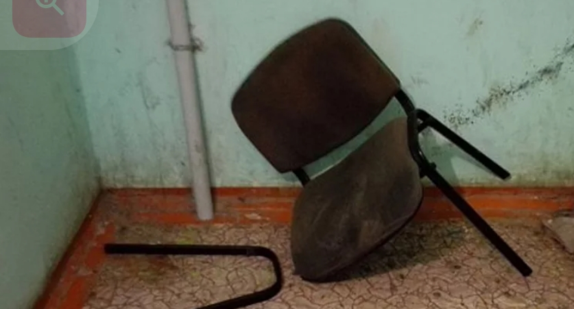

Вадим М написал 04.01.2026 в 21:08
, я бы починил без проблем так, что в следующий раз сломался не ремонтированный узел
Screenshot_20260105-012052 И. .....
MM5326, может вам Вадиму отдать?)))
По силам ли эта задача Вам - не знаю, Ваших работ руками я здесь не видел.
Ну а я не забуду про Архимеда)
И эти ваши не знаю, не видел - .... от них сопромат поменяется? Предел пластической деформации СТ3? Или толщина стенок этой профтрубы из фольги нарастет?
Еще раз - сама геометрическая констукция стального каркаса полное гавно + материал гавно. Уши сделать чтоб сидушку к кресту прикрепить - не проблема. Проблема в том, что ноги поедут и сложатся и кто-то грохнется с этого стула. Сделан он так, чтобы ломаться, и чтобы покупали новые... и новые...

И.... Screenshot_20260105-013008красным обозначено место разрыва пластика. Или с другой стороны - не суть.
