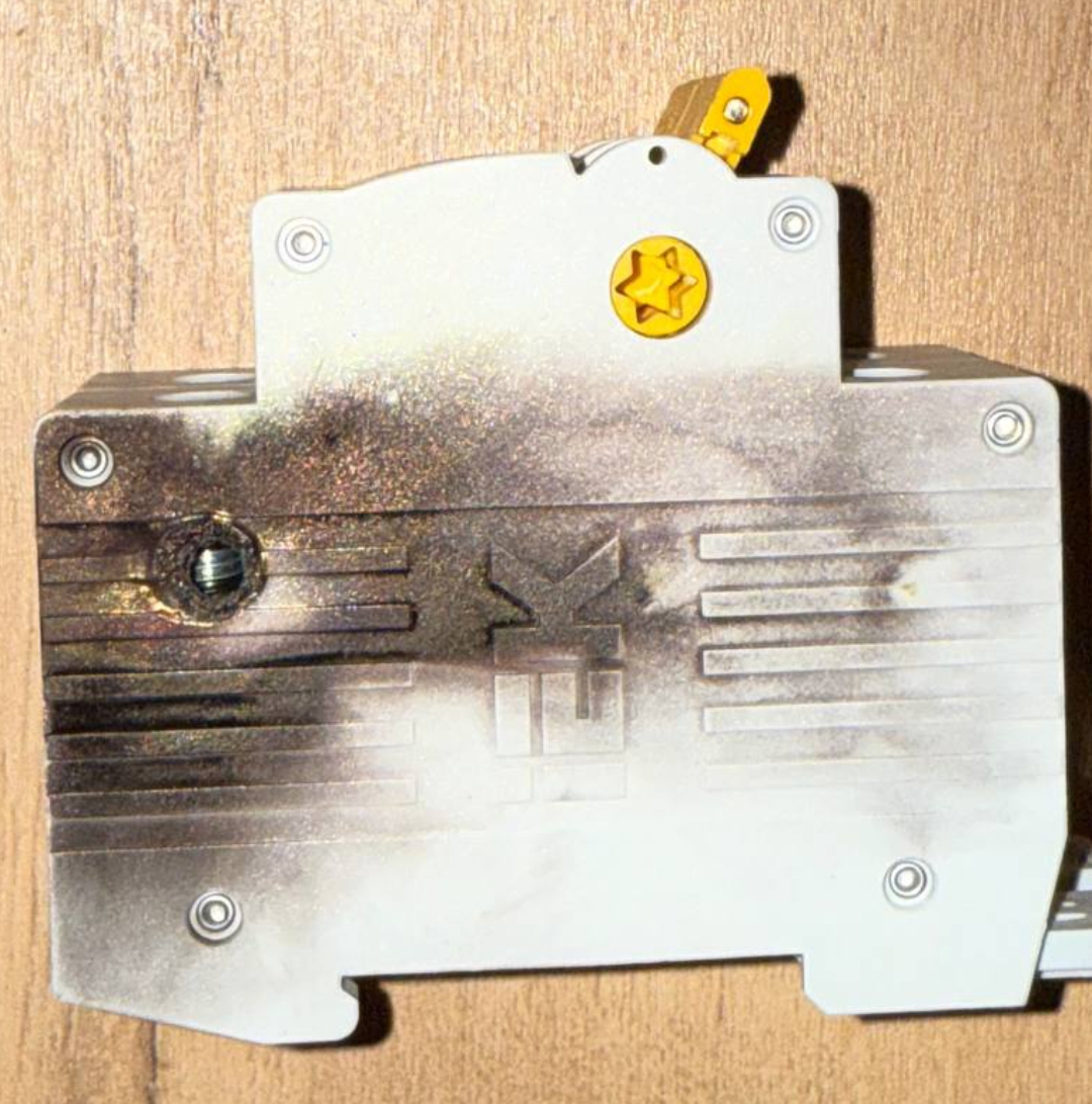

ВТБ! написал 12.01.2026 в 22:35
Но мне больше нравится ВН,
Ну вот возбудили информационное поле и долго ждать не пришлось...) Screenshot_20260114-012015 Screenshot_20260114-011853
Но причина дырки не в самом ВН. Просто ему не повезло - шальная пуля) Пластик кстати хороший - не горит. Прошел двойной тест - сначала раскаленным проводом, потом дугой)

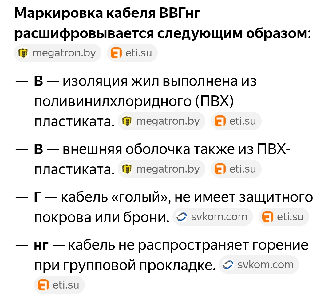

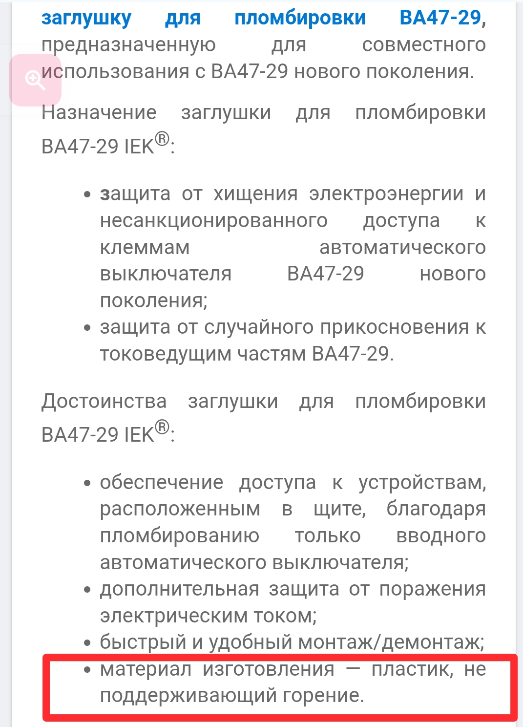

Это ни разу не демагогия, а характеристики пластика - для автоматов и кабелей. Screenshot_20260114-021147
Кабель ВВГ-НГ
Screenshot_20260114-021325
На "не поддерживает горение" - нормами предусмотрены тесты.
Ну а вы конечно можете сжечь этот ВН в кислороде и сказать, что все сгорело дотла. Это и есть - демагогия, ИМХО)
