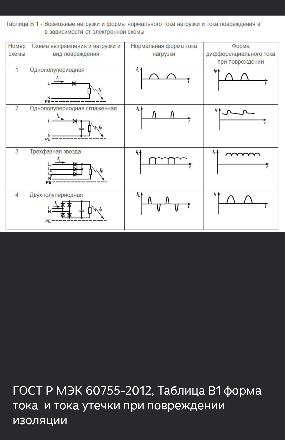

Screenshot_20260112-162524 В этой табличке все правильно?

igormakarov1989 написал 12.01.2026 в 16:18
Ну то есть все таки A-S? понятно.
Опять не поняли. Речь только про S.
Ну я посмотрел некоторое количество схем, вроде как везде стоит общий ВДТ (АВДТ), у меня роутер на отдельной линии не попадает ни в одно ВДТ, так как он в неотключаемой части - там холодос и аквариум на своих АВДТ, а АВДТ на роутер как то жирно, как мне кажется.
Рука лицо) Ну да ладно. Делайте как хотите... Упертым объяснить нереально.

BV [ссылка удалена] 12.01.2026 в 16:31
Опять не поняли.Речь только про S.что значит про S, есть AC-S и A-S? или еще какие то?
Рука лицо) Ну да ладно.Делайте как хотите... Упертым объяснить нереально.Простите меня, я возможно как то неправильно объясняю, или чего то не понимаю.Я не во что не упирался, я просто пытался понять.У меня на этаже нет никакой дифзащиты.Просто автомат.в квартире планирую 5 ВДТ (30мА) + 2 АВДТ (30мА) ( либо 6+1, не играет роли).
Предлагаете вообще без общего ВДТ собирать?
Сообщений: 139861
12.01.2026 в 16:41:07
igormakarov1989 написал 12.01.2026 в 16:39
И замечательно! На этом и закончим.
