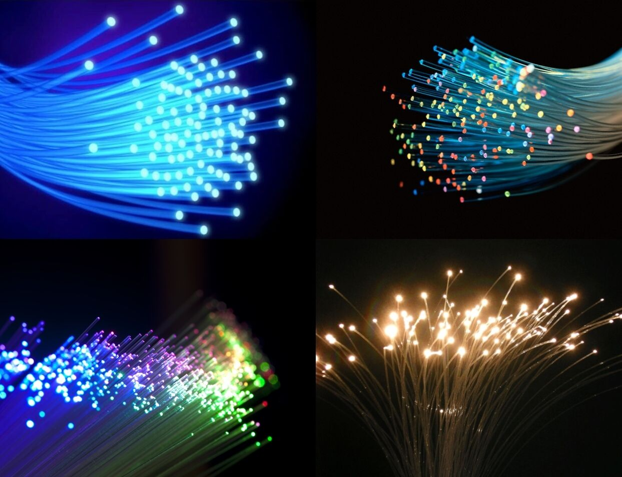

Давайте из холодильника все-таки выберемся в более комфортное помещение для обсуждения светодиодов?
Вы упомянули крышу 9мм и 4 светодиода мигающих на ней. Как я понимаю, машинка настолько маленькая, что батарейку вы туда ну никак не запихаете. Значит питание подводится снаружи, через "землю" макета. Да?
А теперь ловите направление: imageКакая разница, что в машинку из земли протягивать, провода питания или световоды?

Мишутк написал 04.02.2026 в 17:43
направление
Не поможет)

BV написал 04.02.2026 в 17:48
Не поможет
Мылопровод осилил, светопровод на очереди. Мы еще до имитации выхлопа дойдем, дымопровод протянем.
Я вспомнил, у меня в детстве была маленькая машинка (меньше 1:43 даже), у нее внутри была вставка из прозрачной пластмассы, которая начиналась под задним стеклом и тянулась вперед оканчиваясь фарами. При определенном освещении был эффект светящихся фар.
Нет. Машина будет двигаться магнитом. В ней должны поместиться не только батарейки, но и геркон, который будет включать мигалки. Масштаб модели 1:100 (в детстве у вас таких не было))) )
