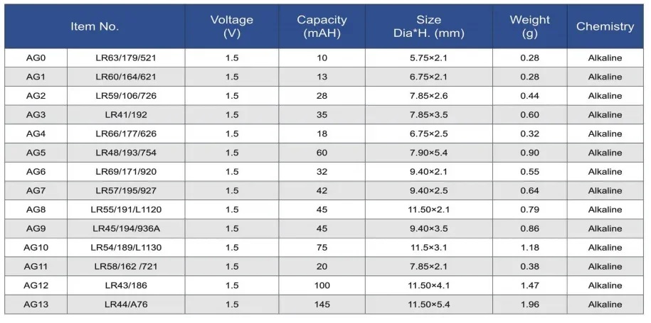

05.02.2026 в 10:29:13
Вадим М написал 05.02.2026 в 08:03
а почему три, они же по 1,5В?
Две - ровно 3 вольта (чуток побольше у свежей), чуть подсядет и синий погаснет. То-же самое с литиевой CR - пока свежая норм, подсела - погасла. Я бы выбрал 3 шт последовательно и резистор подобрать по току и приемлемому свечению. Размеры выбрать тут (типа LR45) и по емкости получится почти на 2 часа.22

05.02.2026 в 10:35:50
калямба написал 05.02.2026 в 10:29
Так с резистором, если батареи подсядут, точно так же напряжение упадёт ниже 3В? Стабилизатор напряжения, наверное, нужен, не резистор? Но это дополнительный объём.

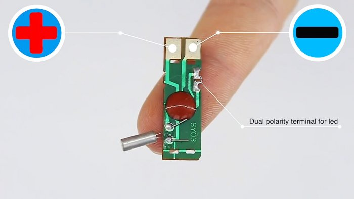

В ваши машинки прекрасно внутрь встанут схемы для мигания, выход наружу светящихся элементов декора - или SMD светодиоды, или световоды. Вы занимаетесь микромакетированием. Это претензия на нахождение в нише, где требуются некоторые редкие навыки конструктора и сборщика, а не просто "собрать лего с алишки".
Смотрите: Самоделка из механизма кварцевых часов: полицейский стробоскоп imageОтрезать все вокруг "капли" оставив по 1 мм контактных площадок. Далее (тут на полной плате, но показан объем "доработок"). image

05.02.2026 в 10:37:02
BV написал 05.02.2026 в 09:58
Можно попробовать CR927
У трез lr44 будет емкости по более в разы, но и габариты также. Но только Вадим знает что у него влезет. А табличку с размерами и емкостью он сам может посмотреть.

Dmitry47 написал 05.02.2026 в 10:37
У трех lr44 будет емкости по более в разы, но и габариты также. Но только Вадим знает что у него влезет. А табличку с размерами и емкостью он сам может посмотреть.
Поищу, может быть ещё какие-то машинки побольше в масштабе 1:100 бывают. В "Газель" 3 батарейки, наверное, влезут, но пока не встречал таких моделей.

Вадим М, помотрите выше, я дополнил про мигалку, пока вы отвечали.

В чём преимущество этой самоделки по сравнению с мигающими двухцветными светодиодами? И почему-то мне кажется, что скорость мигания там будет 60 в минуту.

05.02.2026 в 10:54:51
Вадим М написал 05.02.2026 в 10:46
В том, что мигающий двухцветный светодиод мигает сам по себе. Вы не сможете сделать миниатюрную схему с такими 4 мигающими синхронно (или попарно). И вы ограничены в габаритах светодиода. Внешняя схема позволяет управлять гирляндой светодиодов любого размера (в том числе и SMD).
будет 60 в минуту
Это для тик-так. Возьмите механизм плавного хода.
