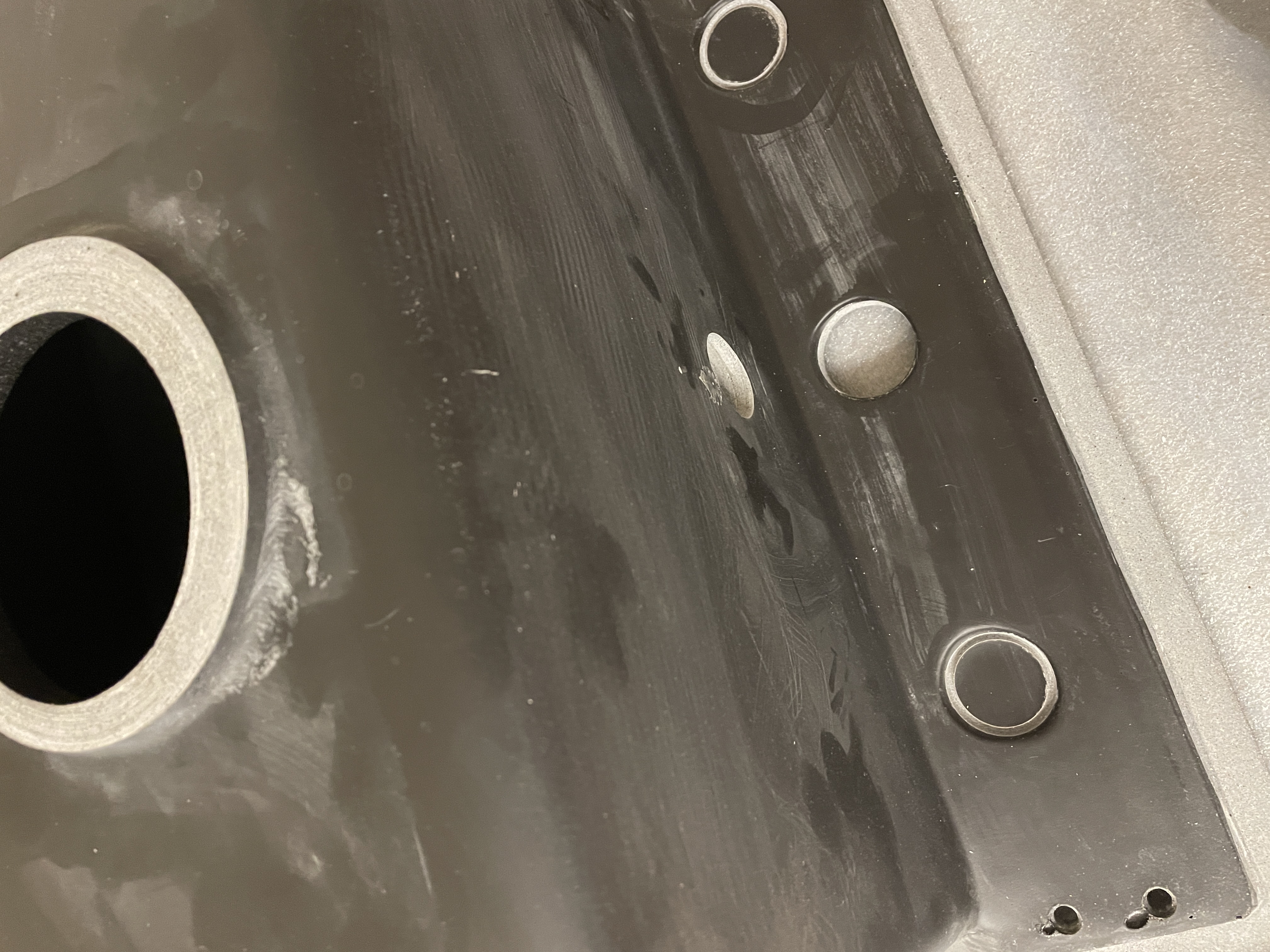

А может заодно подскажете: IMG_6780Вот отверстия под дозатор. Общая толщина в этом месте - 13 мм. А тонкое место (от коронок на заводе намечено где) - 7-8 мм. В ютубе советую выбивать с лицевой стороны молотком. Но, блин, 7-8 мм? А не лопнет ли мойка?

Не лопнет, если выбивать с лицевой стороны не прямо молотком, а, ударами молотка по, например, болту М10. Это рекомендации производителей. Только подумайте, нужен ли Вам там дозатор - дополнительная преграда для уборки, потенциальное место скопления воды и грязи.
