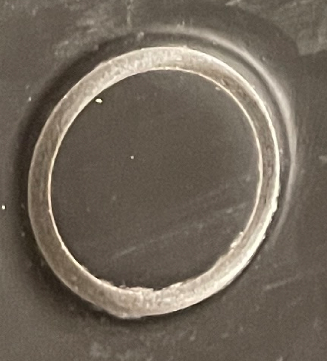

Там производитель усиление тканью делает, вокруг отверстия. А в выбитом "керне" Вы ее не найдете... В ютубе правильно советуют.
Опровергну. Никакой ткани и никакого усиления никто не делает. Не беру в расчёт подвально-колхозные "производства". Там любого горбатого могут лепить.
Точно?

Просто уж сильно много недосверлили на заводе, 7-8 мм материала. То есть даже на половину не просверлили. На ютубе будто очень легко пробивается, там почти до конца досверлены заводские присадки…
Ничего вы не выбьете, надо досверливать коронкой с карбидной напайкой. Мойка (или что-то подобное) с такого рода кавернами и общим качеством исполнения - это однозначная выбраковка, но и она сейчас идёт в продажу.
эти выемки не сверлят, они в форме для отливки заложены.
По разному бывает. И сверлят тоже.
А это что на фото? Screenshot_20260128-093639
Вадим М написал 28.01.2026 в 09:00
И это тоже...
PS Мойка не крашеная в массе, а облитая черным.... дно протрется и.... станет светлым. Такую мойку не получится отшлифовать и отполировать.

Если маслом капнуть на спил - он станет черным, как и мойка. Это хорошая мойка из гранитной крошки. 46 см ширина. Цена 140$.

diesel94, хорошие... окрашены в массе... и без раковин)
Даже кустарные литьевые мойки сверху не красят. Мешают эпоксидку, наполнитель, краситель.. Ни разу не видел крашеных. Это когда подравнивают отверстия, шлифуя кругом, изменяется окраска.
... и без раковин)
Раковины на обратной стороне есть даже на "Бланко". На эксплуатацию они никак не влияют.
