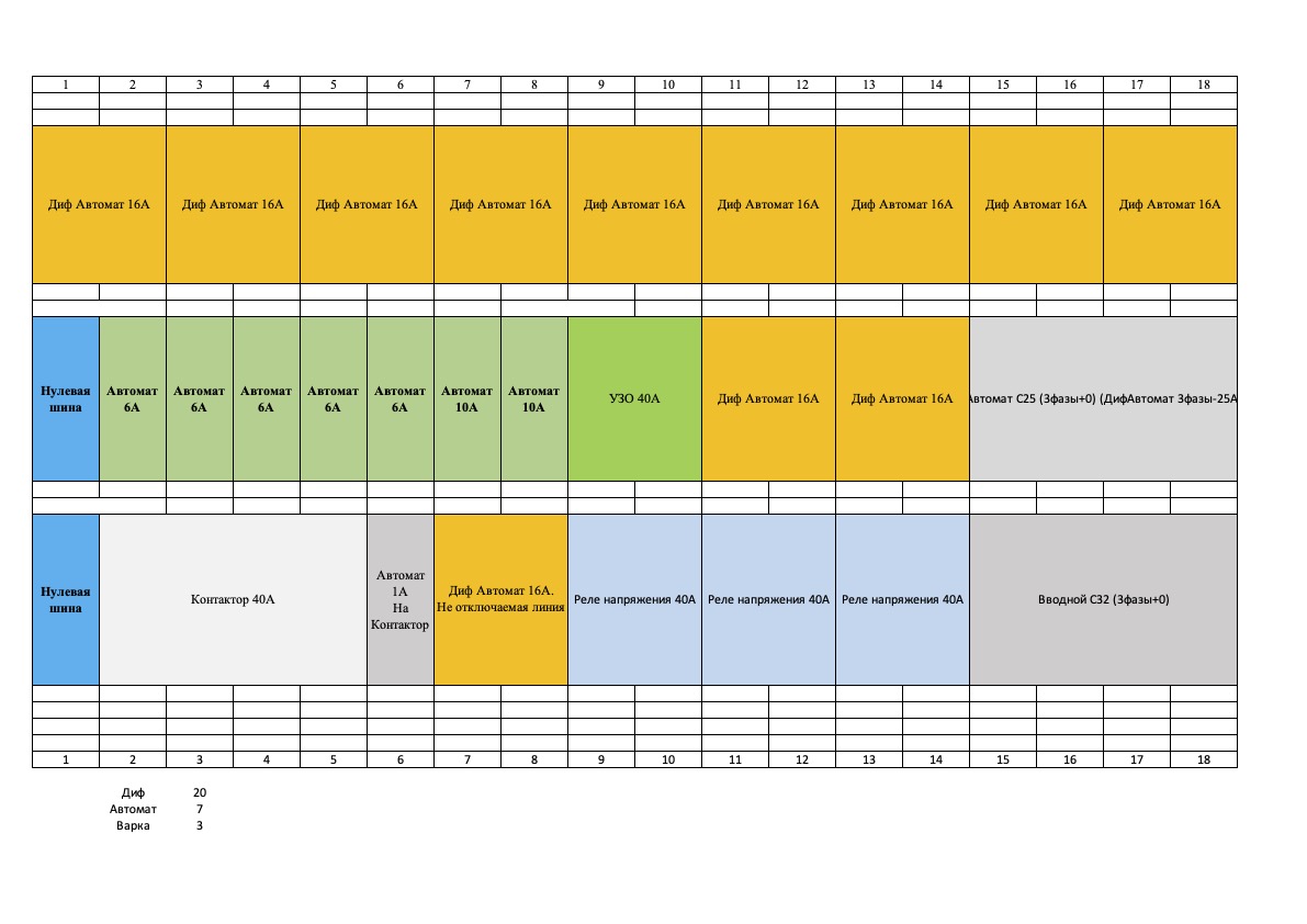

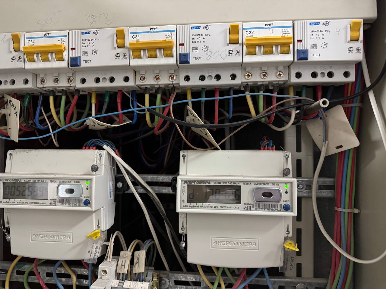

В общем есть такая красота, такой "электрощит" собрали предположительно в 2014 году. Сейчас новые собственники и есть желание облагородить данное творение. В нем все неправильно! Что имеем - электрощит в коридоре. Дом 2007 года. 3 фазы. Автомат 32А 2026-01-21 14.02.112026-01-21 14.04.18 Думаю изменить/добавить так
Электрощит11
Количество кабелей которые подключены: 27 + 3фазы варка. Проводка меняться в квартире не будут. Кабель (что я вижу) типа NYM: 3Х1,5 и 3Х2,5. Номиналы автоматов и ДИФ по сечению кабелей. 10А на 1,5 сечение и 16А на 2,5. Характеристики автоматов "С" - как уже выяснили в другой теме. На освещение номинал занижен (6А), тк нагрузка небольшая по мощности, но много диодных лент и прочей требухи по потолкам. Примерно 4-8 сцен освещения в комнатах. Ламп накаливания нет. Разводку в щите буду проводить ПУГВ ПРОВОДНИК 1x6 мм2 с огильзовкой Кабели/провода уже подрезаны и минимизировать удлинение собирать щиток буду снизу вверх и справа налево. Ввод сверху автомата, внизу выход. На первой (нижней) шине установить все оборудование, вторая и третья линия для автоматов и Диф. Собирать планирую все на АББ Вводной дублирую С32 - как и в щитке. Автомат ABB S204 C32 32A (C) 6kA 2CDS254001R0324 Реле напряжения Новатек-Электро РН-240Т 3425600240т (40А) Далее не отключаемая линия (диф 16А) - холодильник и свет в коридоре. Далее автомат 1А на контактор ABB Контактор ESB40-40N-06 модульный (40А АС-1, 4НО), катушка 230В AC/DC Вопрос - верно номанал подобран? Далее подключение варки (кабель от щита проведен до варки 3 фазы) ABB 2CSF204001R1250 F204 4п AC 25A 30mA Далее раскидываю все по 1 фазе Фаза 1: Узо УЗО ABB F202 A-40/0.03 40А 30mA (А) 2CSF202101R1400 + 7 автоматов 6А + 10А Фаза 2: Дифы Фаза 3: Дифы Прошу дать ответы и советы

Напильник написал 21.01.2026 в 14:35
Если совсем не доверяете автомату в этажном щите, то его и замените. Зачем дублировать? Какая от этого польза?
На каждую фазу? Может, трёхфазное?
контактор
Для чего нужен контактор в бытовой сети? "- Хочу!"
Мегаомметр в руки. Наверное, всё будет хорошо, но проще проверить сейчас, чем узнать потом.
Это УЗО, а где автомат?
4
АВ? (варки реально 2 фазы, но это ни чего не меняет.... разве что обозвать верку + духовку плитой)
По вкусу.
-1

ВТБ! написал 21.01.2026 в 14:52
Если совсем не доверяете автомату в этажном щите, то его и замените. Зачем дублировать? Какая от .....
Что бы полностью обесточить не выходя из квартиры. Лишним не будет? + Мало ли что из щита коридорного прилетит? (начитался форума)
Не не не Я себе дома такой поставил (Меандр 3х фазный) сразу 3 фазы отрубает. Да и советуют на каждую фазу ставить.

Напильник написал 21.01.2026 в 15:03
Четырёхполюсный разъединитель (выключатель-разъединитель). Отключили - и ничего не прилетит.
Очень удобная вещь, я такие ставил, мне понравилось. Щелк выключатель и не думаешь что утюг или что другое забыли выключить + тут квартира большая, порядка (я не шучу) 40 выключателей света!!! на квартиру!!!
У меня такого аппарата нет ( попробую взять у коллег) и протестировать
  • Автомат ABB S201 B6 6A (B) 6кА 2CDS251001R0065
  • На второй шине, Подключение справа налево.

ВТБ! написал 21.01.2026 в 15:07
Ну только чем он лучше в другом обсуждении так и не поняли.
А если от этажного идет кабель 10 или 16, то в этажном можно поставить ( УК?) побольше 32. А в квартире "соблюсти требование" по АВ от УК.

BV написал 21.01.2026 в 14:56
4
Ну как бы с запасом )))
