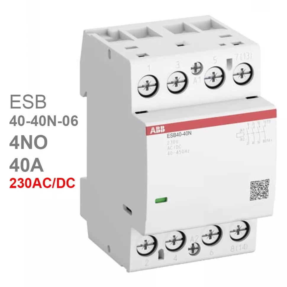

BV написал 21.01.2026 в 14:56
Напильник написал 21.01.2026 в 14:35
Контактор ESB40-40N-06 модульный (40А АС-1,
  • ABB Контактор ESB40-40N-06 модульный (40А АС-1, 4НО), катушка 230В AC/DC

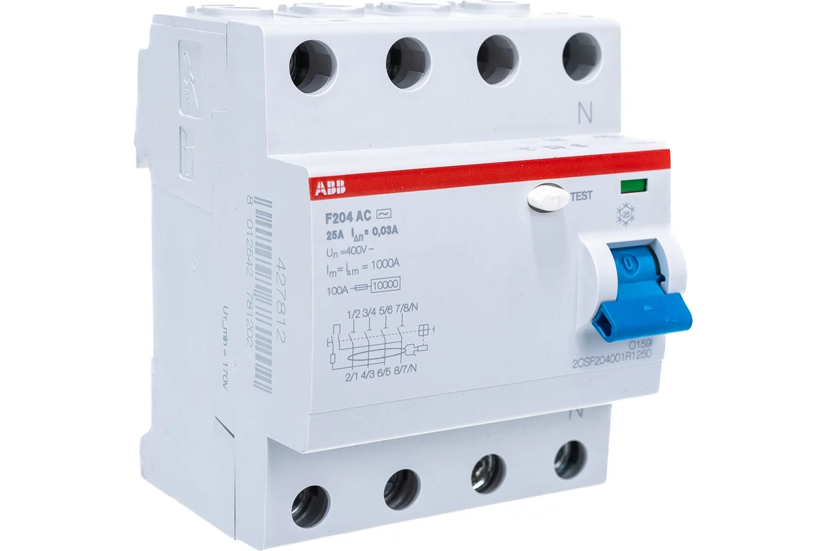

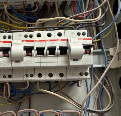

(кабель от щита проведен до варки 3 фазы) ABB 2CSF204001R1250 F204 4п AC 25A 30mA
АВ? (варки реально 2 фазы, но это ни чего не меняет.... разве что обозвать верку + духовку плитой)
В данном случае сейчас стоит ТРИ однофазных выключателя и от них идут 3 кабеля на варку. Снимать варку не хочу, Только сменить такой колхоз на ДИФ 25А image image

21.01.2026 в 15:24:46
Напильник написал 21.01.2026 в 15:21
Это - УЗО без встроенной защиты от сверхтоков. Автомат нужен.

21.01.2026 в 15:27:58
ВТБ! написал 21.01.2026 в 15:24
на ВИ пишут так:
Выключатель дифференциального тока ABB 2CSF204001R1250 F204 4п AC 25A 30mA

Напильник написал 21.01.2026 в 15:16
-1

21.01.2026 в 15:30:21
на одних сайтах пишут что это УЗО, на других что это ДИФ Странно
Сообщений: 138394
21.01.2026 в 15:31:54
3 кабеля на варку
Каких? Кстати есть вариант отдать на верку 1 фазу....
