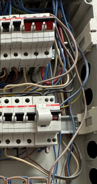

21.01.2026 в 15:32:22
BV написал 21.01.2026 в 15:28
Напильник написал 21.01.2026 в 15:16
ABB Контактор ESB40-40N-06 модульный (40А АС-1, 4НО), катушка 230В AC/DC
??? Не подходит? или что?
ВТБ!
ВТБ!

21.01.2026 в 15:33:21
BV написал 21.01.2026 в 15:31
Кстати есть вариант отдать на верку 1 фазу
Смысл?

21.01.2026 в 15:34:05
Напильник написал 21.01.2026 в 15:32
Читайте описание что такое АС-1 и другие типы....

21.01.2026 в 15:35:42
Каких? Кстати есть вариант отдать на верку 1 фазу....
я так понял 3 фазы идут Подключение не хочу менять, что бы саму варку с места не дергать
imageСразу с автомата идет 3 кабеля на 3 автомата и далее на варку

21.01.2026 в 15:36:40
Напильник написал 21.01.2026 в 15:35
я так понял 3 фазы идут Подключение не хочу менять, что бы саму варку с места не дергать Сразу с .....
Свят, свят, свят!)))

21.01.2026 в 15:36:46
Напильник написал 21.01.2026 в 15:27
F
УЗО

21.01.2026 в 15:37:42
ВТБ! написал 21.01.2026 в 15:24
Напильник написал 21.01.2026 в 15:21
сменить такой колхоз на ДИФ 25А
Это - УЗО без встроенной защиты от сверхтоков. Автомат нужен.
А если только автомат поставить? Без УЗО?

21.01.2026 в 15:39:14
саму варку
Модель?

21.01.2026 в 15:43:28
ВТБ! написал 21.01.2026 в 15:39
Модель?
Siemens EH631FA18E

21.01.2026 в 15:43:30
Убрать бы контактор при возможности. Повторюсь - при возможности. Сочетание кучи АВДТ и АВ ну такое: сразу делайте или на сочетании УЗО+ АВ или АВДТ, что там париться...

21.01.2026 в 15:47:14
Напильник написал 21.01.2026 в 15:37
При утечке в варочной панели отключится УЗО в этажном щите. Я думаю, то этом маловероятном случае Вы просто отключите неисправную панель, выйдете в коридор и включите общее УЗО.
