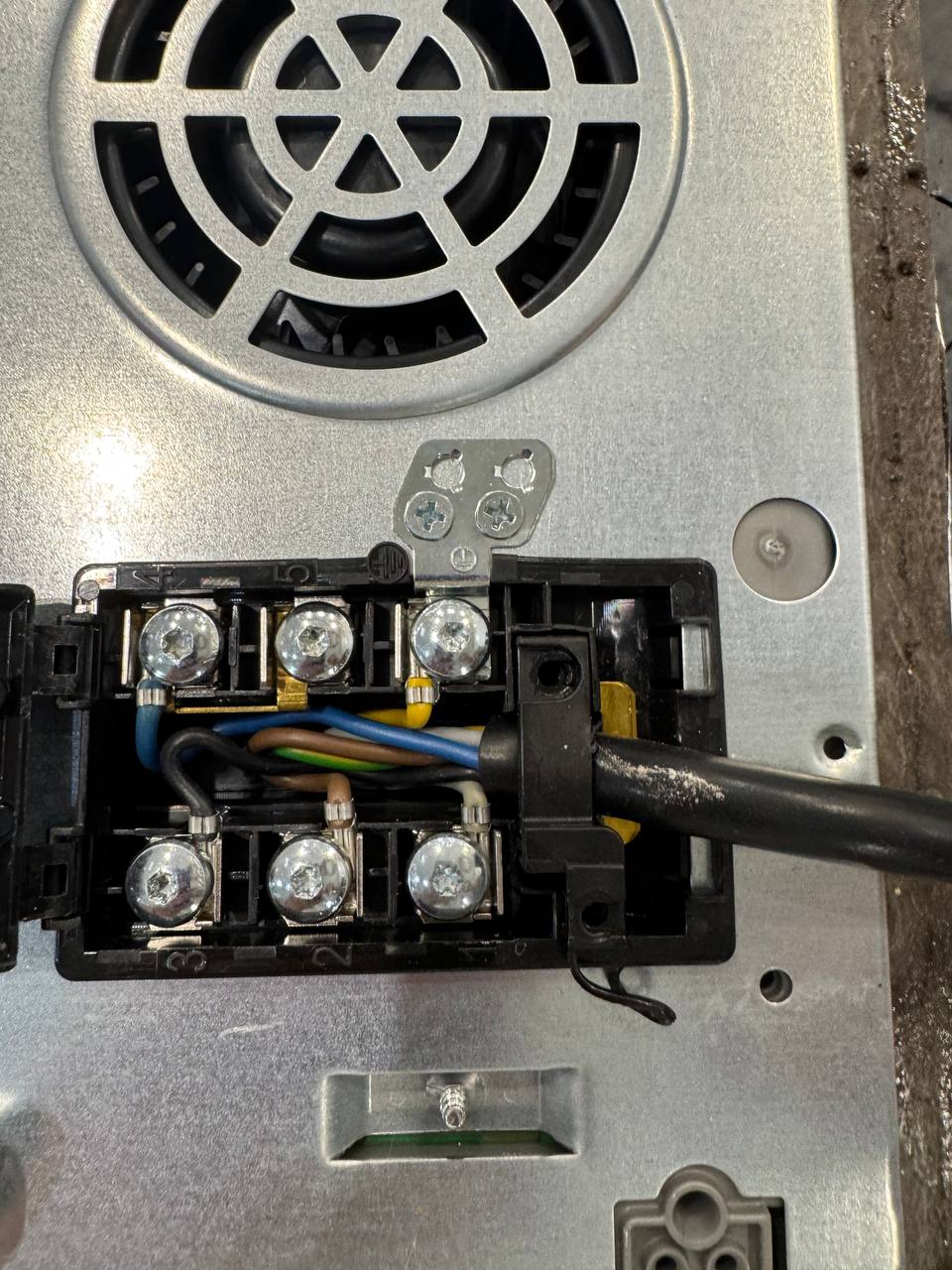

24.01.2026 в 00:47:15
BV написал 24.01.2026 в 00:44
Еще FF есть.
Что это?

24.01.2026 в 00:49:16
Напильник написал 24.01.2026 в 00:27
Сдергивать ее не особо хочу
А придется. Вы уверены в качестве соединений, сделанных вашим электриком?
И в чем проблема варку снять? Зеркало вниз - посмотреть есть лапки или нет. Если нет выдавить вверх и все.
Ну если нехорошие люди не посадили на герметик)

24.01.2026 в 00:56:31
BV написал 24.01.2026 в 00:49
А придется. Вы уверены в качестве соединений, сделанных вашим электриком? И в чем проблема варку .....
варку я уже снял кабель с нее уходит за ПММ (

24.01.2026 в 00:58:16
Напильник написал 24.01.2026 в 00:47
Что это?
ФиФ

24.01.2026 в 01:01:56
telegram-cloud-photo-size-2-5449774987494494429-y

24.01.2026 в 01:17:38
BV написал 24.01.2026 в 01:10
И что?
Да в том и дело что снятие варки не дало раскрытие тайны подключения (((

24.01.2026 в 01:26:45
Напильник написал 24.01.2026 в 00:56
Два самореза сверху к Буковина, потом опустить ее регулировочным винтом вниз. Ну и тянуть следя за шлангами и шнуром. Минут на 5-10 делов

24.01.2026 в 01:26:55
Что это?
Производитель F&F...

24.01.2026 в 09:43:24
Напильник
На фото клеммники варочной панели? Тогда возвращаемся к вопросу: какая модель этой панели?

Сообщений: 206
25.01.2026 в 23:15:51
ВТБ!, Siemens EH645FEB1E
