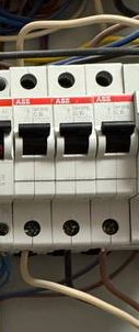

Да в том и дело что снятие варки не дало раскрытие тайны подключения (((
Автомат варочной отключает ПММ?
Напильник
Напильник
Регистрация: 30.01.2025
Сообщений: 206
25.01.2026 в 23:34:37
BV,  Нет, не отключает
От рубильника подключили 3 фазы на 3 ТРИ ОДНОФАЗНЫХ автомата по 10А. Один автомат отключает варку, второй ПММ, третий ничего не отключает

А если в варке все 4 на максимум включить?)

26.01.2026 в 00:04:27
Напильник написал 25.01.2026 в 23:34
Вы проверяли работу всех конфорок при отключении каждого из автоматов? На фотографии клеммной коробки трёхфазное подключение (3L+N+PE).
Но это один конец шнура, на другом рабочие проводники могут быть соединены попарно (чёрный с коричневым, голубой с серым). Электрику доверия примерно нисколько.

ВТБ!,  Все варианты не проверял ( Возможно трехфазное подключение? А возможно ХЗ какое подключение?
Возможно отключает две конфорки варки.
Проверьте.

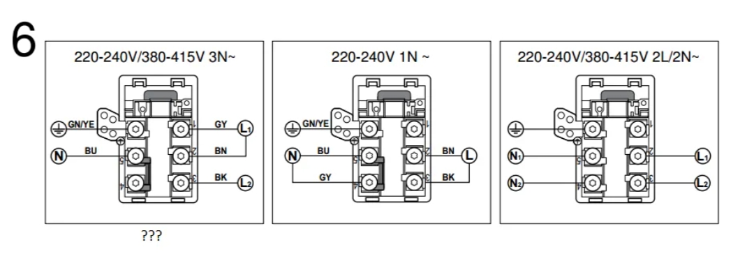

Напильник написал 26.01.2026 в 00:10
Можно однофазное - у панели аж 9 ступеней ограничения мощности. Для последней 32А надо. Двухфазное предположительно 16А Начёт трёхфазного не уверен, что возможно, инструкция нужна.
Или эксперименты. :D
У вас схема подключения в инструкции есть?
Или наклейка с обратной стороны варки?

ВТБ! написал 26.01.2026 в 00:30
Начёт трёхфазного
Screenshot_20260126-003615

BV,  Если такой вариант? то какое подключение?
