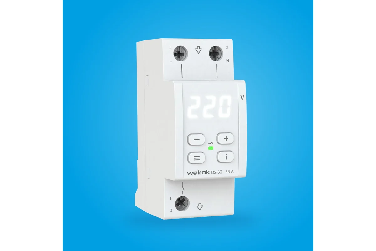

MaSeVi,  Пока на квартире не был, Заказал image И мелочевку Пока не разберусь с подключением варки и ПММ - дальше заказывать не имеет смысла Думаю сегодня/завтра съезжу на квартиру и будет понимание

Напильник написал 26.01.2026 в 13:34
Заказал
Хорошо.
Заказывать что?...
