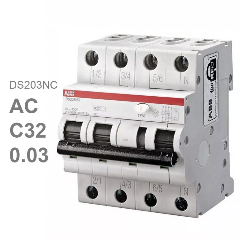

26.01.2026 в 14:45:17
BV написал 26.01.2026 в 13:43
Интересно, как? Новую линию проложить?
Особенно с учетом того, что это на острове - проложить в полу? Или стойку до потолка? ;)
Нарушать правила придется, так или иначе. Если другой линии нет, то у вас нет вариантов, кроме как поставить 4П 3Ф Дифф и обозвать этот электро потребитель ОСТРОВ. Либо поставить УЗО + 2П +1П автомат - по мне этот вариант хуже, так как это подстава - кабель отключается не полностью.
Да, кабели я не планирую менять от слова вообще. И самое интересное (но я считаю это правильно) Вся электрика проложена по потолку. Значит на кухне она спускается по стене на пол и там заходит на остров
--- кроме как поставить 4П 3Ф Дифф Такой? ( я уже ограничен по месту в щитке) image --- УЗО + 2П +1П автомат image+ автоматы? 2Р + 1 Р на 32А

Напильник, по какой причине 32? ))) Если 16...
И да из трёх автоматов - у вас только 1 неизвестный.
И вы можете попросить заказчика провести эксперимент дистанционно.
Поставить на верку 4 кастрюльки, и налить воды из закипевшего чайника.... Отключить неизвестный автомат.... Если две комфорки потухли - значит это вторая фаза на верку.

4П 3Ф Дифф
Кабель 5х4? 27А - и ни в чём себе не отказывайте. :) Если, конечно, заказчик согласится воткнуть внутрь острова щиток.

Сообщений: 139323
26.01.2026 в 15:25:00
ВТБ! написал 26.01.2026 в 15:21
Еще бы при этом втыкании был доступ. Если остров на ножках и под шкафами есть 120мм - все сильно проще.
