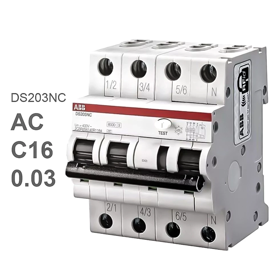

Напильник, по какой причине 32? ))) Если 16... И да из трёх автоматов - у вас только 1 неизвестный. И .....
Сорри, не туда на сайте посмотрел
imageПолучается этот вариант самый верный? Розеток на острове нет ) хоть это хорошо Эксперимент проведут сегодня вечером
Да, если бюджет более, чем позволяет...
