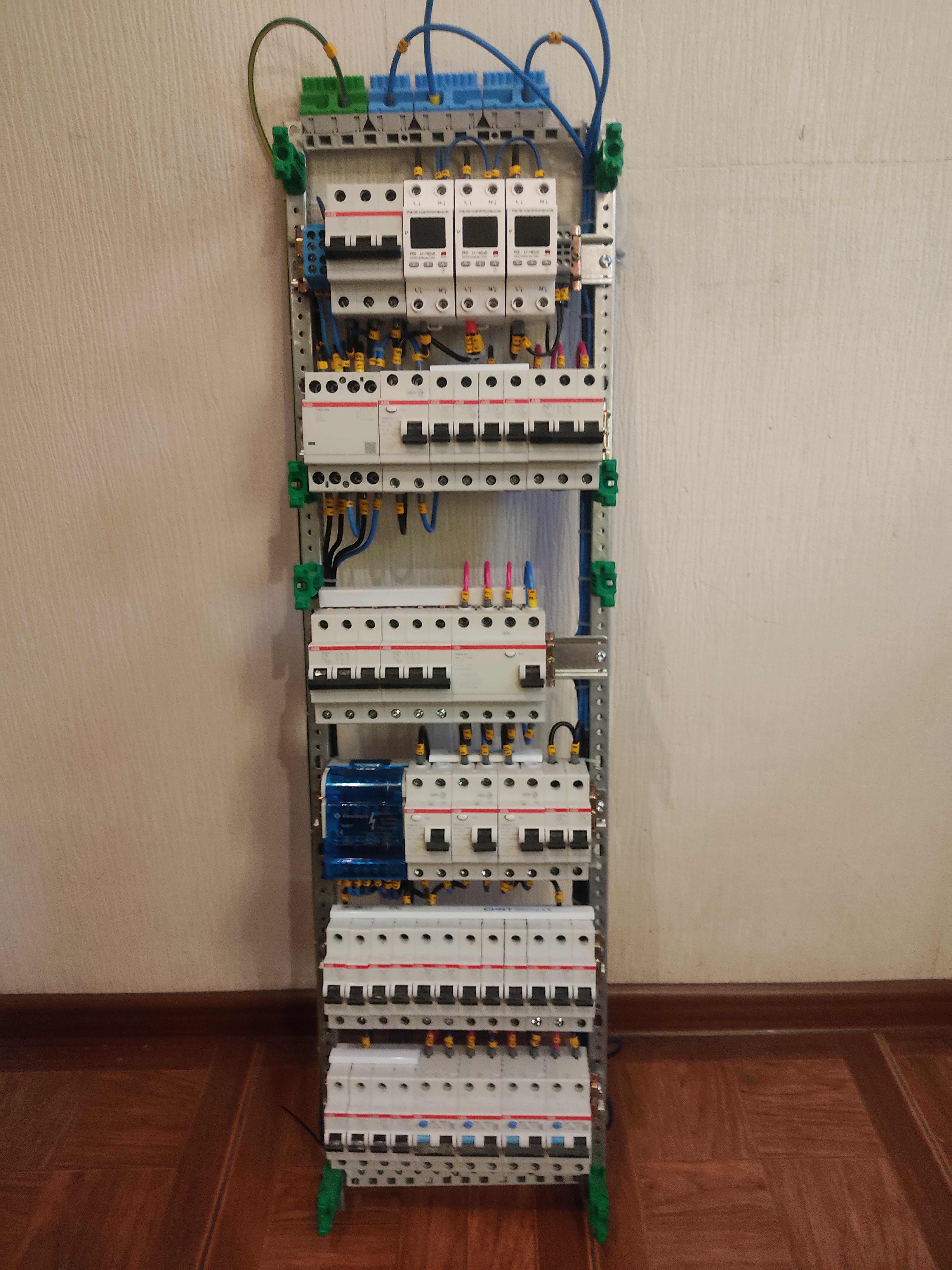

Странно, вот МаСеВи в своих щитах использует контактор f004e87c4eb310385582ca7312d044c9

Напильник написал 22.01.2026 в 18:56
BV,  Пользоваться будут каждый день
Не верю)))

Напильник написал 22.01.2026 в 18:58
Наверное не смог отговорить, от когда-то модного контактора ))

22.01.2026 в 19:11:17
Чем плох мастервыключатель?

Напильник написал 22.01.2026 в 19:11
Часики выставлять на быт технике. Каждый день дрючить пусковыми токами импульсные блоки питания... и свои контакты.
Повтыкайте в розетку блок питания ноута, или телефона (на 60вт и более) желательно в темноте)
А чем хорош?

BV написал 22.01.2026 в 19:16
Напильник,  Некоторым розеткам вообще приходят кабзда ,несмотря на то что вилка ноутбука может не иметь земляного контакта. Было целых две темы по этому поводу. При ежедневном использовании контактора , как вы там говорили у вас куча блоков светодиодных лент дело закончится прошивкой между полюсами контактора.

dokar написал 22.01.2026 в 19:24
Врядли. Скорее сгрызет и сварятся. Но не быстро.
На каждый лед блок NTC поставить не лишнее - обычные выключатели дольше проживут. Цена NTC - копейки за пучек. Была тема и с номиналами... искать лень...
Поправка: я, лично, ничего не использую и это не очень люблю. И считаю, что если нужно что-то отключать, то исключительно розетки, в которые, по раздолбайству человеческому, и это нормально, что-нибудь воткнуто всегда...

MaSeVi написал 22.01.2026 в 20:28
ТВ, МВ, ПММ, СМ ? ;)

BV написал 22.01.2026 в 21:46
Нет
ВТБ!
