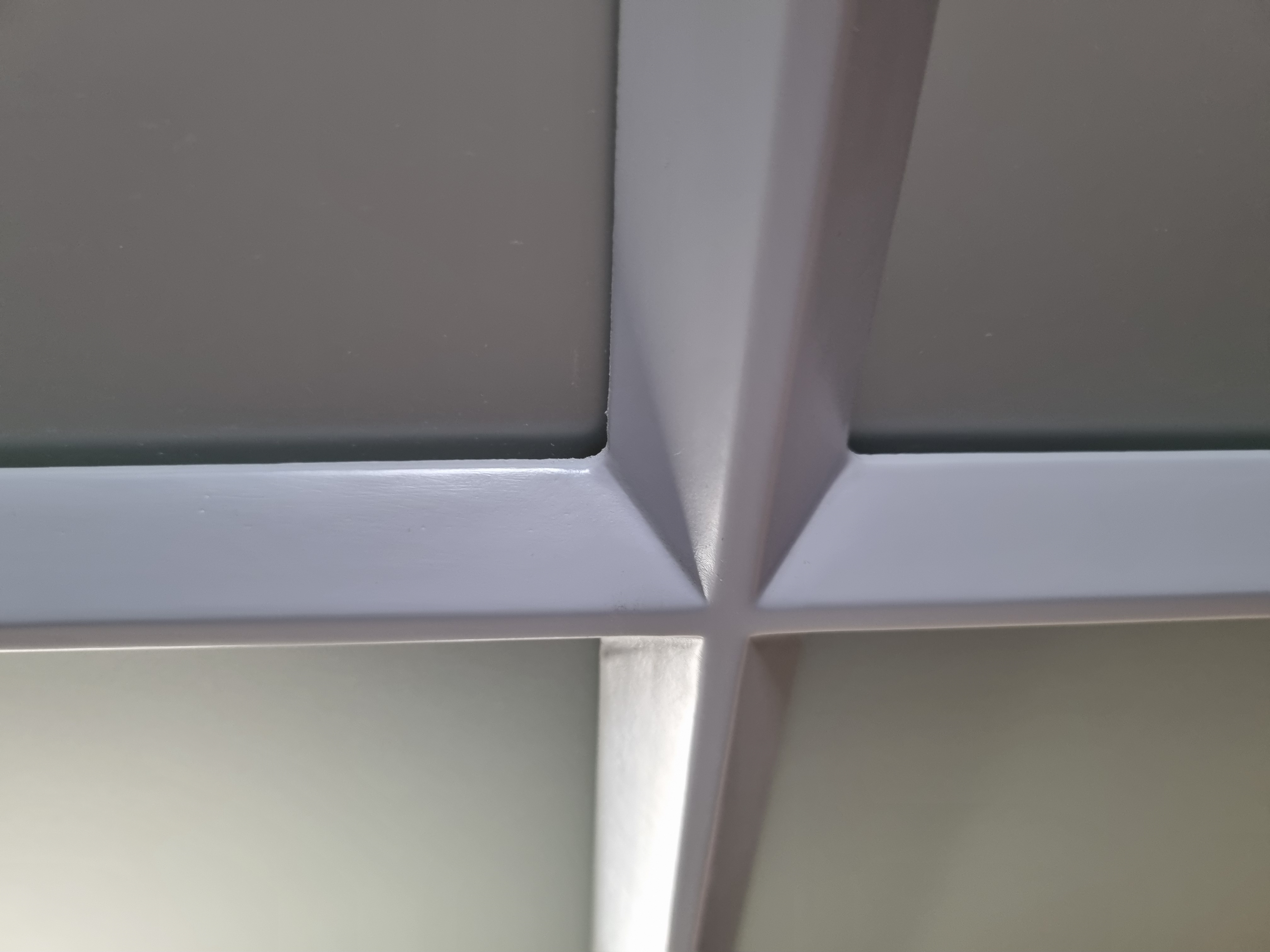

Возникла дизайнерская ошибка так сказать. Выбрали в квартиру все межкомнатные двери со стёклами. Я пытался объяснить, что в спальнях стекла не нужны, но был недостаточно настойчив да и дверь без стекла смотрелось уже неинтересно. И вот теперь возникла та самая проблема про которую и было понятно сразу, мои ночные похождения мешают спать и шумом и светом. Возникла мысль заклеить стекла двери чем ни будь. Неплохой идеей показался войлок на липкой основе, но правда шумоизоляций с войлоком много плюс цвет войлока хотелось бы более светлый. У двери 10 стеклянных окон, вырезать прямоугольники и заклеить окошки изнутри. Я думаю попробовать и посмотреть что получится. Есть ещё вариант вытащить стекло и заклеить его пленкой, но сложно, стекло цельное, вытащить и вставить не так просто. Плюс наклеить хорошо плёнку также не просто, я как бы и не умею и скорее всего плёнка поцарапается при установке. Ну и это не про шумоизоляцию. Плюс ещё можно запилить выдвижной порожек, но тогда вентиляция вообще заглохнет в спальнях. 1000013435

10000134361000013437Вот так дверь устроена. Стекло цельное задвинуто через щель. А штапиков нету.

Не хочу стекло вытаскивать, его разбить можно запросто в таком размере. Я думаю попробовать липкий войлок, если хрень получится, потом куда нибудь еще его прилеплю. Есть куча автомобильных, а есть и строительные, но строительные сразу в большом объёме. Строительный войлок
Сообщений: 138355
25.01.2026 в 15:13:20
Dmitry47,  Тогда уж лепить автомобильную вибро изоляцию 4мм. По шумоизоляции от войлока эффект близкий к нулю - он тонкий и легкий.
Для дверей есть выдвигающиеся шумоизолирующие пороги.
Ну и стекло в этих дверях меняется просто - выдвигается и все.
И самое нормальное - поменять стекло на крашенное в массе - без всяких пленок. Вариант - триплекс.
А вся эта аппликация - порнуха)
