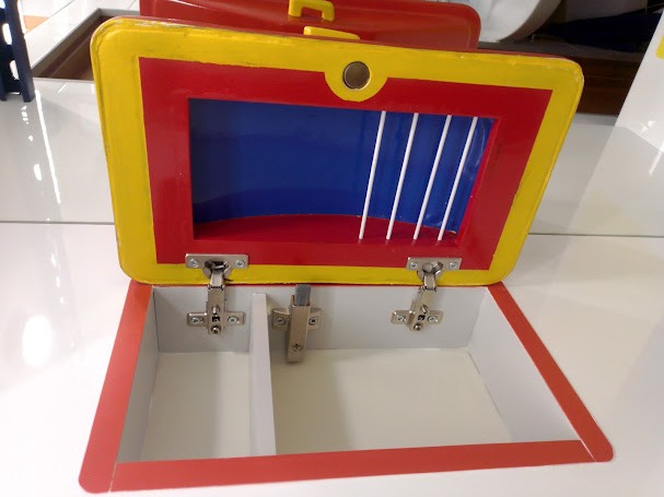

Я тут подумал... Вместо 2х распашных дверок по 600 мм (высота 420)....можно сделать одну откидную вверх. Надо подумать про петли....
Если уж откидную, как я понимаю, на газлифтах, то зачем 420, можно от бортика отступить сантиметров 10-15 вниз.

то зачем 420,
потому, что рулеткой измерил сколько мне надо)
Вадим М написал 26.01.2026 в 19:13
В принципе тоже вариант. Будет ограничитель откидывания.
Надо будет и тот и этот вариант посмотреть - какие петли ставить. Так как под бортом ванны надо ставить профтрубу или С-образную монтажную планку от стены до стены.
Карточные, наверное. Или рояльные. К другим будет сложно подлезть.

Вадим М написал 26.01.2026 в 19:59
Карточные
Толщина 12мм
Или рояльные
Точно нет.

BV написал 26.01.2026 в 20:25
Толщина 12мм
Тогда придётся крепить горизонтальную планку-полочку вверху шириной хотя бы 5 см, а к ней петли с чашкой 26 мм. Примерно так:2ad8a841087414e8e4ef787f8abd5881Если нет такой ширины, то присадку делать в профильной трубе, которую предполагаете устанавливать, а петли брать вкладные. Примерно так: 2ad8a841087414e8e4ef787f8abd5881
