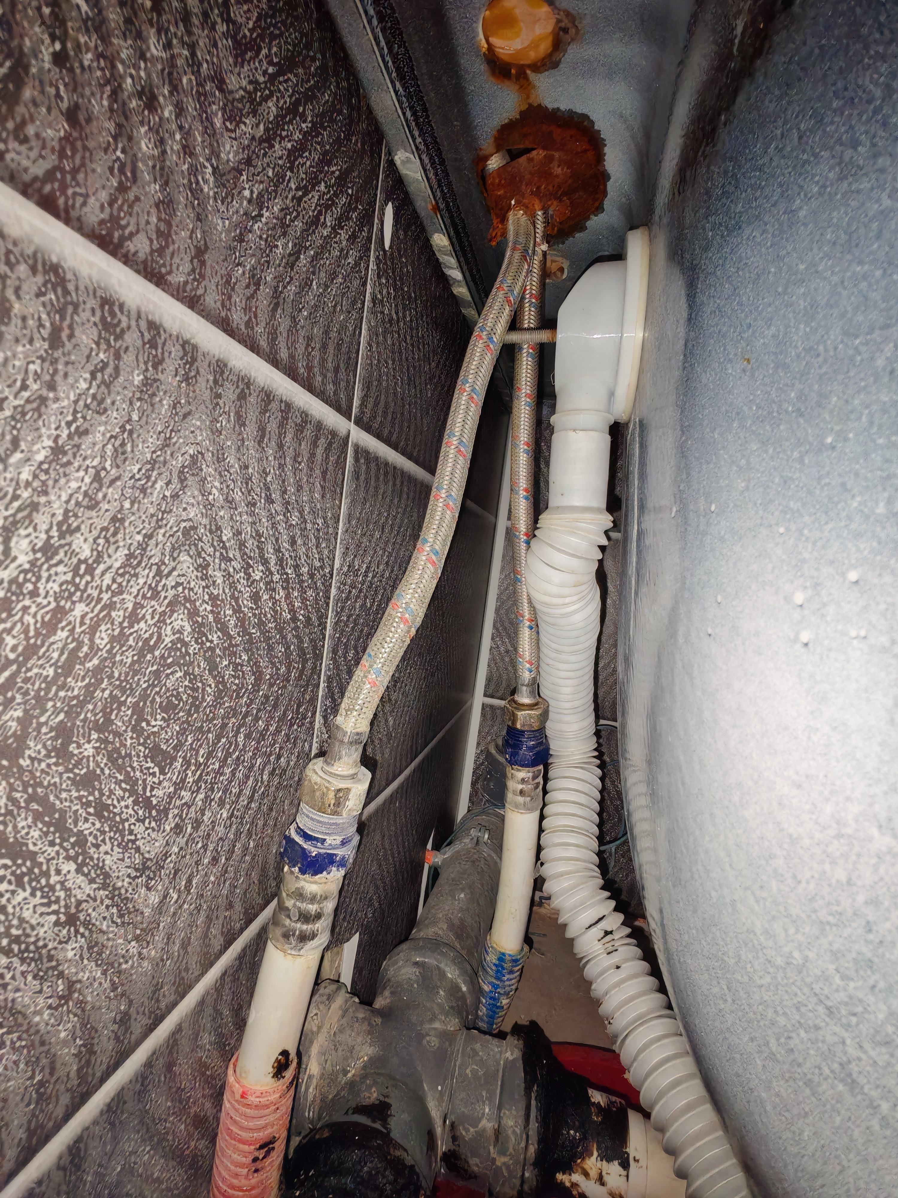

Вадим М, спасибо за совет! Под коробом в принципе ничего страшного. Можно узнать почему отверстие делать в уже приделанной плитке? Заранее нельзя? А то вдруг плитка повредится в процессе, и придется все переклеивать

Alisa63 написал 28.01.2026 в 09:00
Можно. Я ничего не писал про непременную очерёдность. Я бы взял не плитку, а акрил по приведённой ссылке и аккуратно оклеил ванну (на МС-полимерный герметик) с трёх сторон.17695807051572471094284193601388
Зачем там вообще нужен кусок плитки, если будет ставится смеситель на борт на три существующих отверстия?

BV написал 28.01.2026 в 09:43
Зачем там вообще нужен кусок плитки, если будет ставится смеситель на борт на три существующих .....
За тем, что отверстия в чугуне отнюдь не идеальные ни по размеру, ни по форме. И привести их в должный вид гораздо сложнее (а может быть, и невозможно), чем приклеить акриловую накладку, которую в любом случае придётся делать для герметизации стыка. И это лучше, чем нержавеющие шайбы, которые ещё и отыскать где-то надо с соответствующими двумя диаметрами.

Вадим М написал 28.01.2026 в 10:12
Кхм, ....
Alisa63 написал 27.01.2026 в 08:54
железная ванна
И если бы... ....то чугун сверлится и пилится напильником еще проще чем сталь..
Узкий уголок... проще приклеить.
Впрочем, сначала демонтаж, а там уж видно будет.

BV написал 28.01.2026 в 10:41
Кхм, ....
железная ванна
imageРазве это не чугун?

Вадим М написал 28.01.2026 в 11:04
Разве это не чугун?
Нет)
Ну да. Особенно по месту рассверлить легко...
Шарошкой, или напильником. Легко.
широкую планку, как на приведённом мной фото.
На вашем фото... До стены сантиметров 10 примерно. А у ТС ванна впритык.
Screenshot_20260128-111619
Зачем еще какие то пластины или плитку клеить?
Если смеситель накроет дыру - ничего не надо лишнего. А не накроет большую дыру - тогда уж и решать - шайбы или пластину.

BV написал 28.01.2026 в 11:11
Если ходили по приведённой мной ссылке, там есть планки абсолютно разной толщины с шагом, по-моему, 25 мм.
Сообщений: 137364
28.01.2026 в 11:28:35
Вадим М написал 28.01.2026 в 11:15
Не толщины, а ширины .... и начиная от 5 см, которые тут не нужны. См фото ТС на котором уголок 15х15 мм.
И за это надо отдать примерно от 1500руб до 2750руб....
